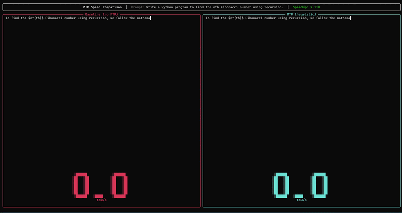

处理器
△ Gemma 4 26B 在 NVIDIA RTX PRO 6000 上的性能实测: 标准推理模式 (左) 与 MTP 草稿模型模式 (右) 的每秒 Token 数对比。在保证输出质量完全一致的前提下,响应延迟缩减了一半。
