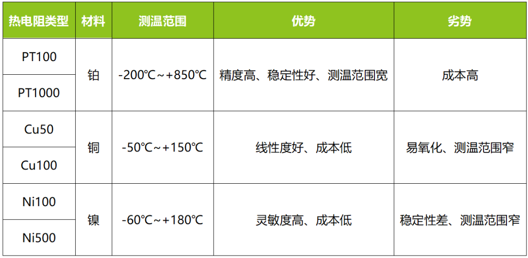

4. 常见的热电阻测温传感器类型
电阻

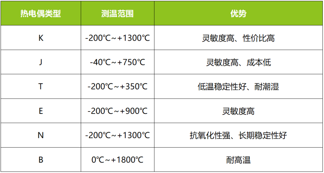

5、常见的热电偶测温传感器类型
电阻

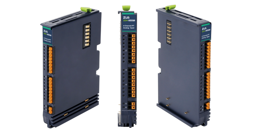

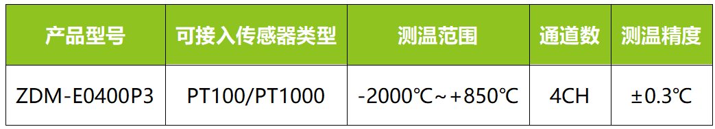

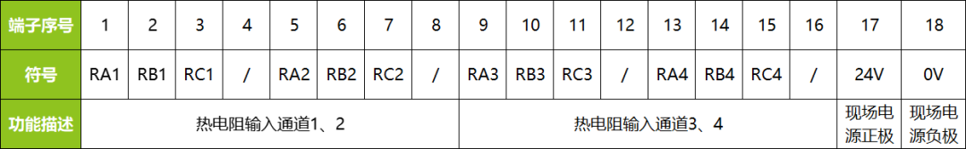

1. 集中式ZDM-E0400P3测温模块
电阻
1.1 性能参数
电阻

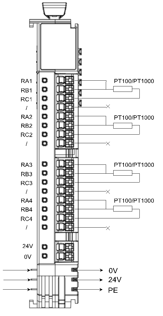

1.2 接线端子定义电阻1.3 接线图
电阻

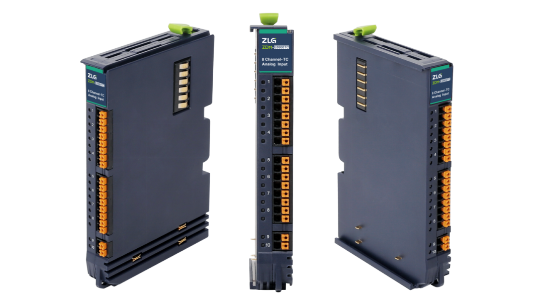

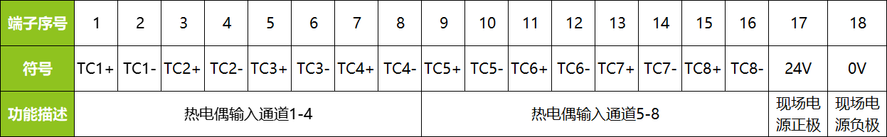

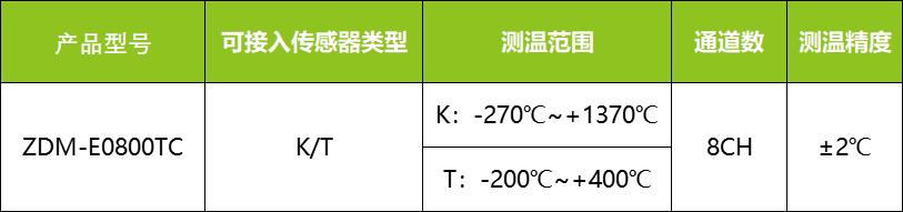

2. 集中式ZDM-E0800TC测温模块
电阻
2.1 性能参数
电阻

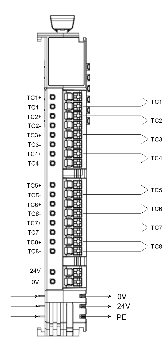

2.2 接线端子定义电阻2.3 接线图电阻
