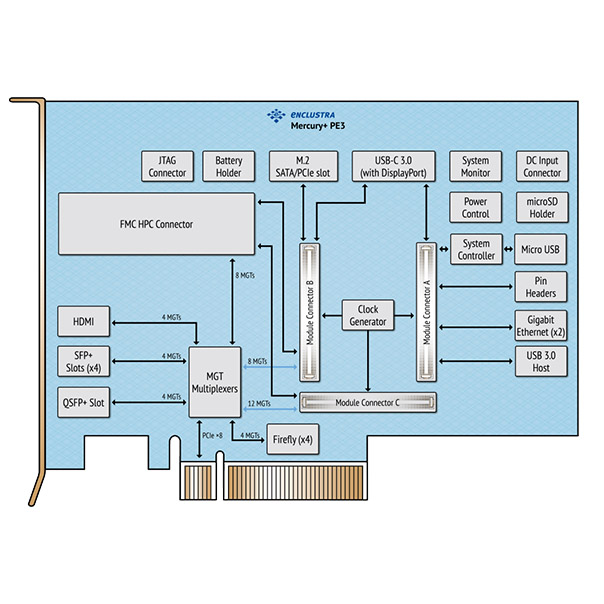

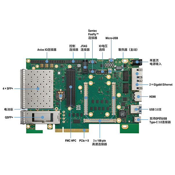

过去很多人对 FPGA 的理解,仍停留在“逻辑器件”阶段。但实际上,在现代工业视频系统里,FPGA 已经越来越像“实时数据交换中心”。而 Mercury+ PE3 的价值,也恰恰在这里。它并不仅仅是一块 FPGA 开发板,而是一套专门面向高速异构系统设计的平台。其搭载的 Mercury+ XU8 模块基于 AMD Zynq UltraScale+ MPSoC 架构,内部融合 ARM 处理器与 FPGA 可编程逻辑,既具备软件系统灵活性,又拥有硬件级并行处理能力。

传统CPU架构面对这种高吞吐实时任务时,很容易出现延迟波动,但 FPGA 更适合处理这种确定性强、并行度高的数据流任务。尤其是在多路工业视频同时运行时,FPGA 的流水化处理能力优势会更加明显。而 Mercury+ PE3 的另一个重要意义,在于它帮助开发者大幅降低了高速系统开发门槛
如今工业视频系统越来越复杂,开发团队不仅要处理算法,还要面对:高速 SerDes、DDR、电源完整性、PCIe、散热、Linux BSP、视频接口适配等大量系统级问题。很多项目周期被拉长,并不是因为算法做不出来,而是底层平台开发耗费了大量时间。瑞苏盈科这种 SoM + 底板架构,本质上是在提前完成复杂平台设计。开发团队可以直接围绕应用层展开开发,而无需重复解决高速硬件平台问题。这一点对于工业客户尤其重要。因为工业领域真正关注的,从来不是“芯片参数”,而是系统能否稳定落地
