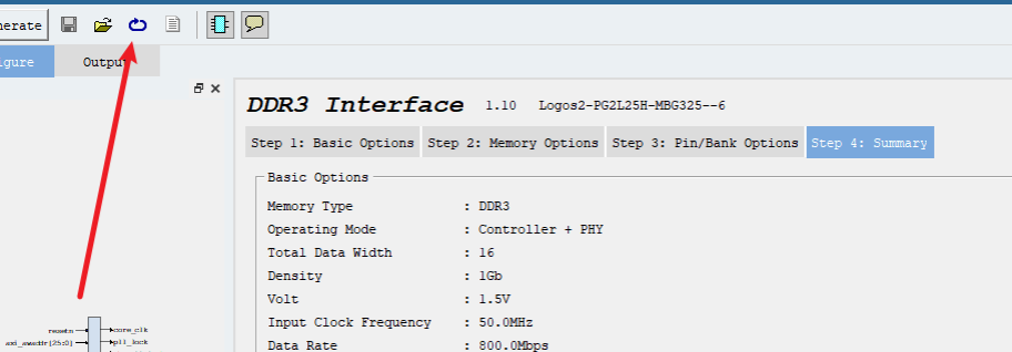

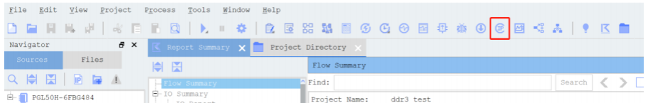

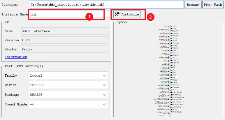

1.打开PDS软件,新建工程ddr_test,点开如下图标,打开IPCompiler;
开发板
2.选择DDR3IP,取名,然后点击Customize;
开发板

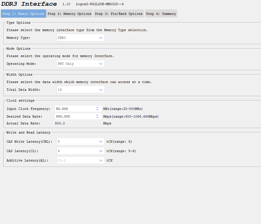

3.在DDR设置界面中Step1按照如下设置:
开发板

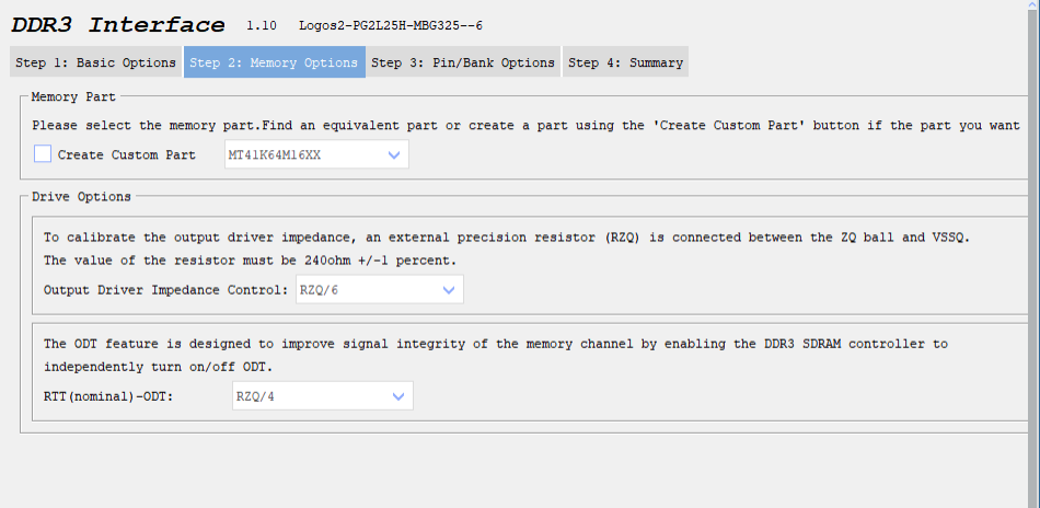

4.Step2按照如下设置:
开发板

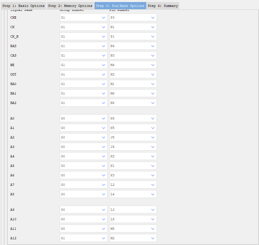

5.Step3按照如下设置,勾选CustomControl/AddressGroup,管脚约束参考原理图:
开发板

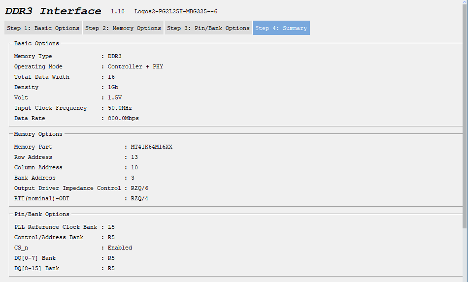

6.Step4为概要,点击Generate可生成DDR3IP;
开发板

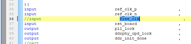

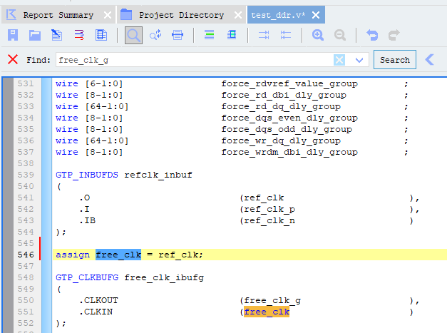

8.打开顶层文件,free_clk、ref_clk可使用同一时钟源:
开发板开发板

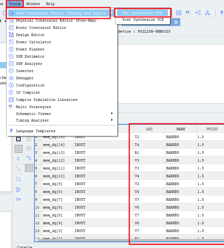

9.对“Step3已做管脚约束”外的其他管脚,对照原理图使用UCE工具进行修改:
开发板
