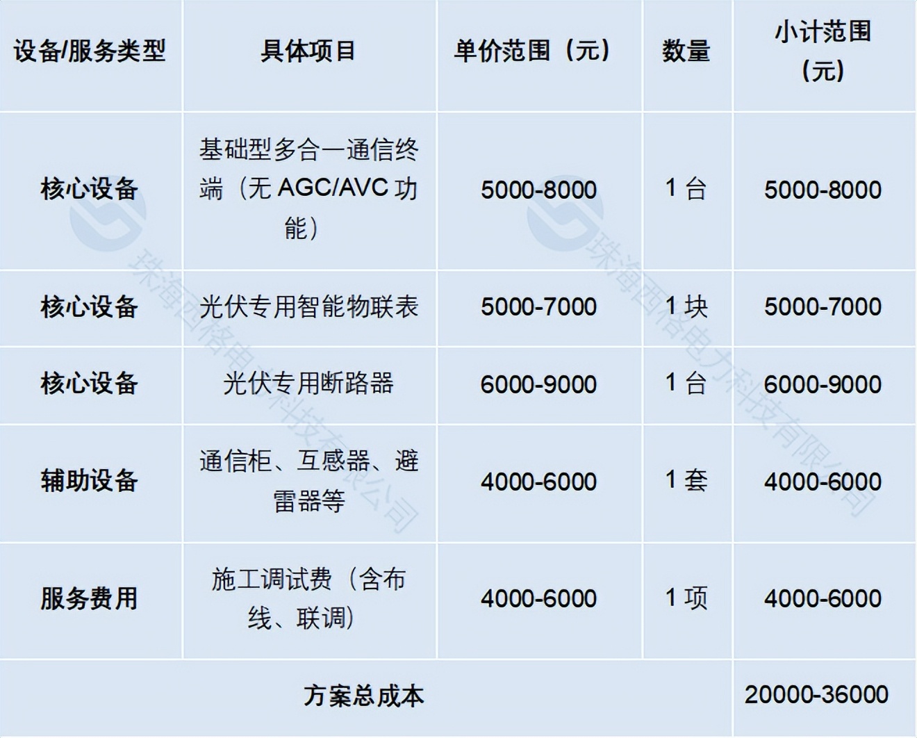

(一)极简方案(满足最低并网要求)
适用场景:现有逆变器支持标准通信协议,仅需补充基础“四可”功能,无群控需求。
光伏
注:以上为设备初步估价,仅供参考。具体费用需根据设备市场价格和项目实际需求(如配置、规模、服务范围等)进行核算。

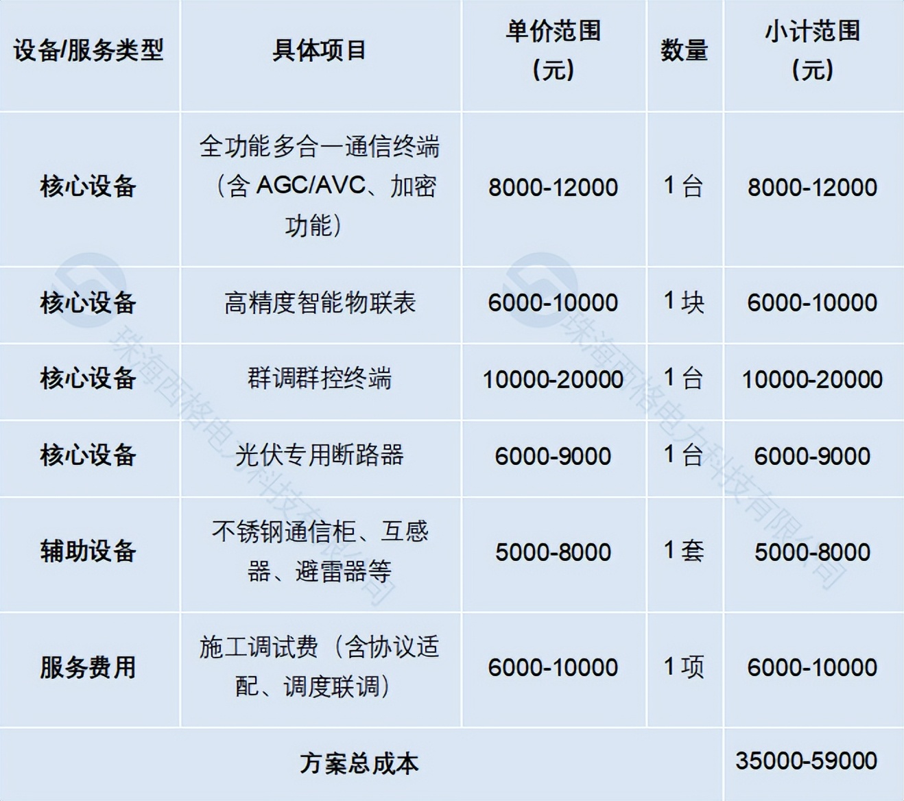

(二)标准方案(主流合规配置)
适用场景:需满足完整“四可”功能,支持群控调度,适配大多数1MW工商业分布式光伏项目。
光伏
