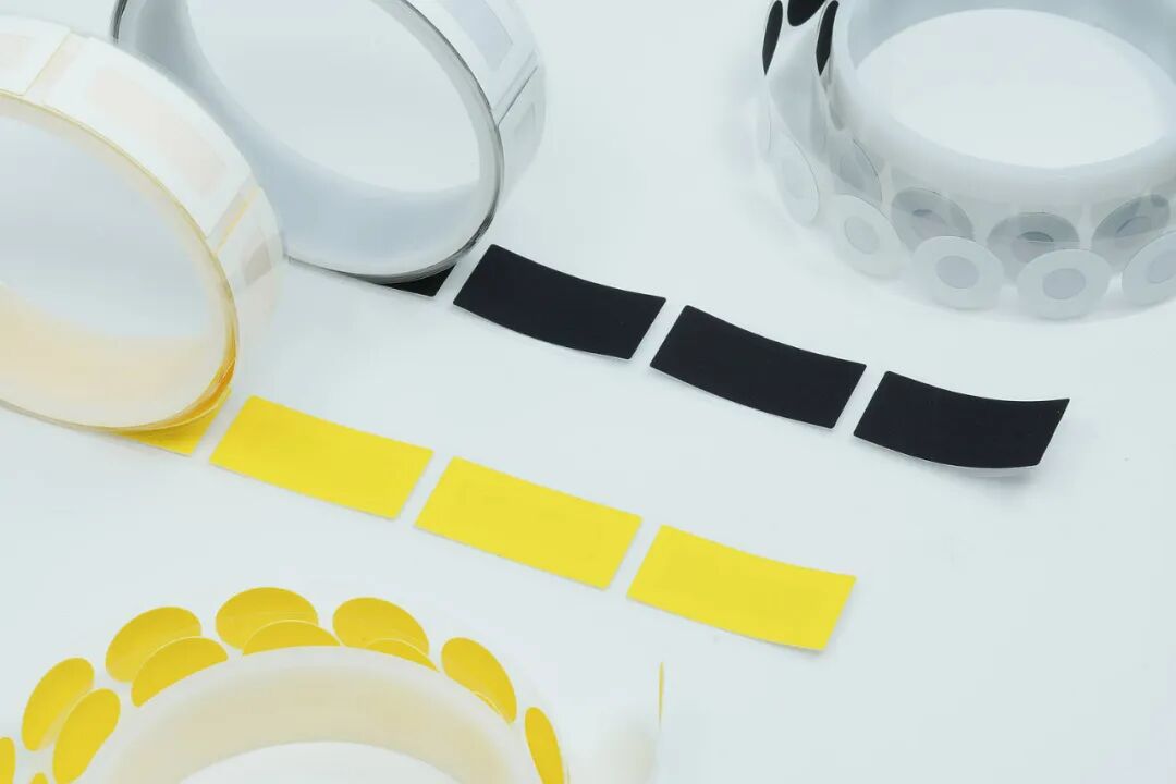

一、照明与信号系统(最高频应用)

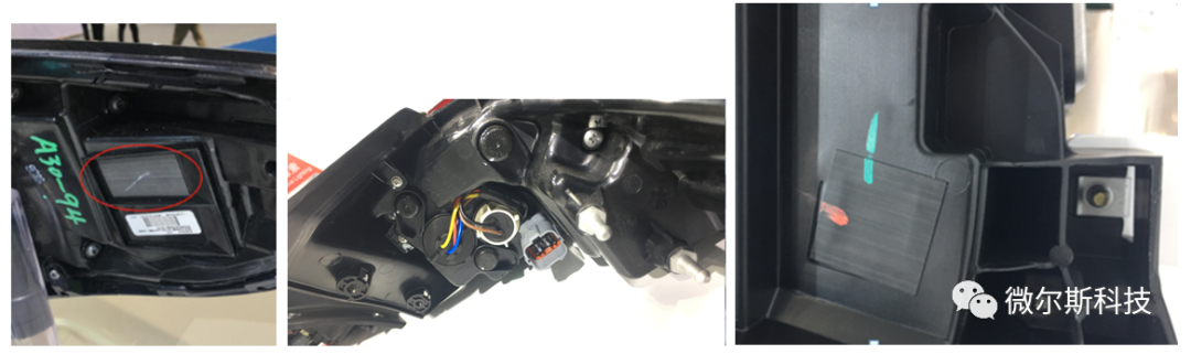

所有密封式灯具均需防水透气膜解决 "热胀冷缩导致的压差变形 + 内部凝露" 问题,赛事机车因 LED 灯组功率更大、散热更集中,需求尤为迫切:
前大灯总成:LED 大灯工作时内部温度可达 120℃以上,关灯后快速降温形成负压,易吸入水汽起雾。防水透气膜实现毫秒级压力平衡,防护等级达 IP67,可承受高压水枪冲洗和短时涉水
转向灯 / 尾灯 / 日行灯 / 牌照灯:体积更小、密封更严格,温差变化更易导致密封胶开裂,需微型防水透气膜(直径 5-10mm)。
防水透气膜型号推荐:ES672、ES673、ES682、VT073等
赛事特殊要求:需耐受赛道溅起的高温油污和轮胎碎屑,膜材需具备抗油污涂层,防止微孔堵塞
透气膜技术
二、电子控制系统(核心防护部件)
赛事机车电子系统复杂度远超民用车型,任何一个电子部件进水短路都可能导致退赛,所有密封式电子壳体均需配置防水透气膜:

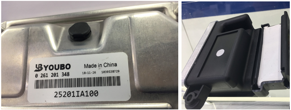

ECU 发动机控制单元:机车 "大脑",工作时持续发热,内部压力波动大。防水透气膜防止雨水、洗车水进入,同时排出热量和气体,避免壳体鼓包变形。
ABS/TCS 车身稳定系统模块:安装位置靠近车轮,易受泥水飞溅,需 IP68 级防护,同时平衡刹车泵工作时的压力变化。
全液晶仪表:高清显示屏和背光模组对水汽极其敏感,透气膜安装在仪表底壳透气孔处,防止内部凝露导致显示模糊。
各类传感器:氧传感器、水温传感器、油压传感器、倾角传感器、轮速传感器等,传感器接线盒和壳体需微型防水透气膜,防止信号失真。
BMS 电池管理系统:锂电池充放电时会产生少量气体,透气膜防止电池壳体鼓包,同时阻止水汽进入导致电池短路。
防水透气膜推荐型号:EF781、EF783、EF785、ES675、ES681等
赛事特殊要求:需耐受 150℃以上的发动机舱高温和 - 40℃的低温环境,抗振动性能优异(赛道振动频率可达 50Hz 以上),膜材与壳体粘接强度≥10N/cm
透气膜技术
三、动力与传动系统(赛事级核心需求)
这是民用与赛事机车差异最大的领域,赛事机车高转速、高负荷工况下产生的大量热量和油雾,对防水透气膜的耐油雾性能提出了极高要求:
发动机曲轴箱呼吸器:张雪机车 820RR-RS 发动机红线转速达 15000 转,曲轴箱内会产生大量油气和压力波动。传统透气阀易在涉水时吸入水导致发动机报废,带油雾过滤功能的防水透气膜可同时实现:平衡曲轴箱压力、阻挡外部水和灰尘进入、过滤油雾防止机油损耗。
变速箱透气阀:变速箱齿轮高速运转产生大量热量,内部压力升高会导致油封漏油。防水透气膜平衡压力,同时防止泥水进入导致齿轮油乳化。
CVT 传动箱透气阀(踏板车 / 部分街车):CVT 传动带摩擦产生的温度可达 180℃,透气膜防止传动箱内压力过高损坏密封件,同时阻挡灰尘进入导致传动带磨损。
离合器液压油壶(液压离合车型):与刹车油壶原理相同,需透气保证液压系统正常工作,同时防止水汽进入导致离合器油变质。

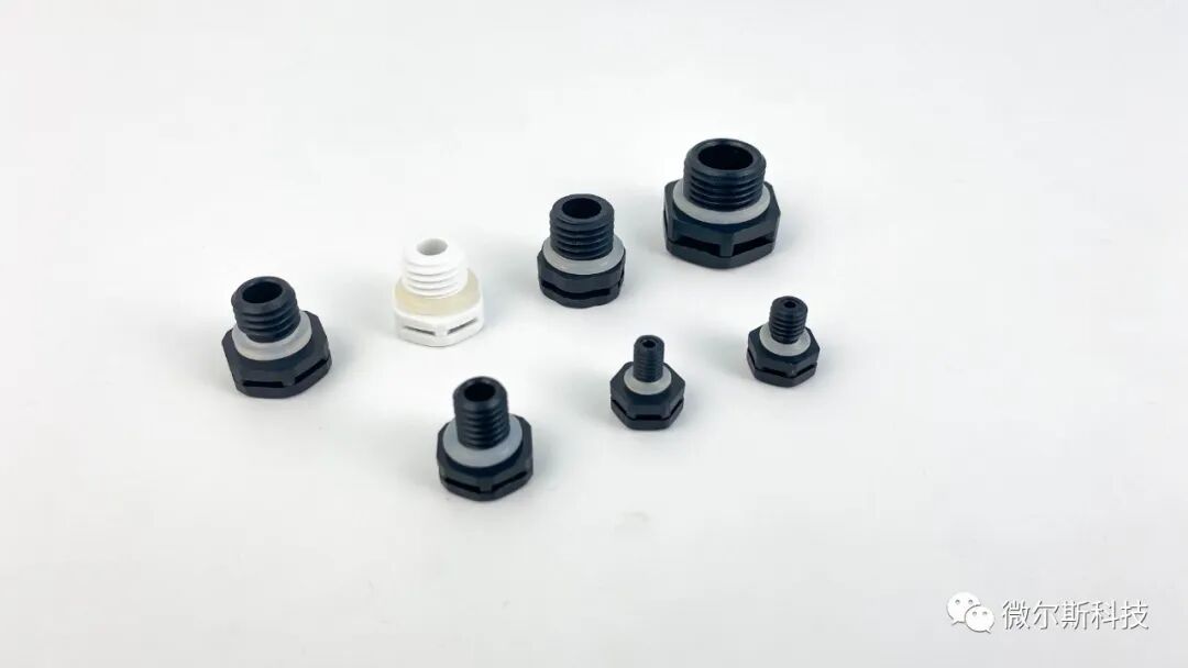

防水透气阀专用膜材:VSW072、VFW783、VSB073、VSW071等。
赛事特殊要求:必须使用耐油雾型 ePTFE 防水透气膜,能有效过滤 0.1μm 以上的油雾颗粒,同时保持高透气量(≥1000ml/min@7kPa),防止油雾堵塞微孔导致透气失效。
透气膜技术
四、燃油与制动系统(安全关键部件)
这两个系统直接关系到行车安全,防水透气膜的可靠性至关重要:
油箱透气阀 / 油箱盖:燃油挥发和温度变化会导致油箱内压力波动,负压会使油泵吸空,正压会导致油箱变形。防水透气膜平衡压力,同时防止雨水和洗车水进入油箱
前 / 后刹车油壶:刹车油具有强亲水性,吸收水分后沸点会大幅降低,导致刹车失灵。传统刹车油壶盖的透气缝隙无法阻挡水汽,防水透气膜可允许空气通过但完全阻挡液态水和水汽,大幅延长刹车油更换周期
冷却系统膨胀水箱:冷却液受热膨胀时,多余的液体进入膨胀水箱,需要透气平衡压力,防止冷却液溢出。防水透气膜防止灰尘和水进入冷却系统。
防水透气膜型号推荐:EF783、ES683、ES905等。
赛事特殊要求:刹车系统需耐受频繁刹车产生的高温(刹车盘温度可达 600℃以上,油壶附近温度可达 100℃),膜材需具备优异的耐化学品性能,不与刹车油、冷却液发生反应。
透气膜技术
五、车身与附件系统
音响喇叭:扬声器振膜需要前后空气流通才能正常发声,防水透气膜允许空气通过但阻挡水和灰尘,实现 IP67 级防水 推荐型号:VS802、VT815、VH930等
行车记录仪 / 赛道摄像头:赛事机车普遍安装多个摄像头记录比赛数据,摄像头壳体需防水透气膜防止内部起雾。
手把开关总成:大灯开关、转向灯开关、点火开关等,内部有电子触点,需防水透气膜防止进水短路。
USB 充电接口:户外使用时易受雨水侵袭,防水透气膜保证接口内部压力平衡,同时防止进水。
锂电池组:高性能锂电池充放电时会产生气体,透气膜防止电池壳体鼓包,同时阻止水汽进入。
推荐防水透气膜型号:ES673、VT080、VT071、ES672等
透气膜技术
张雪机车夺冠带动了国产高性能大排量机车的市场热潮,作为防水透气膜厂家微尔斯,可重点关注:
动力系统油雾过滤透气膜:这是赛事机车的刚需,也是目前国产膜材的短板,可重点推广耐油雾型防水透气膜(如 EF785、EF781等)。
电子系统微型防水透气膜:高性能机车电子部件越来越多,对微型化、高集成度的透气膜需求增长迅速 (推荐ES672、VT073、ES680等)。
定制化解决方案:针对不同车型的安装空间和工况要求,微尔斯能提供背胶式、卡扣式、螺纹式等多种安装方式的透气组件。
