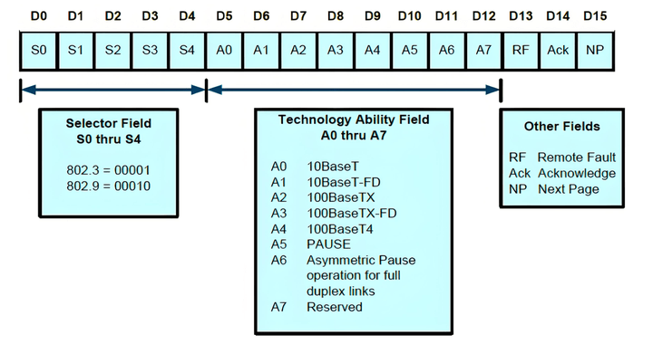

在FLP脉冲簇中,脉冲以时钟脉冲和数据脉冲交替出现。其中,第一个脉冲以及所有奇数编号的脉冲均为时钟脉冲。16个数据脉冲分别代表一个比特的数据,脉冲的存在表示“1”,脉冲的缺失表示“0”。这16个比特的数据共同组成2字节的链路码字(Link Code Word, LCW),其中包含了自动协商所需的关键信息。
虽然存在多种链路码字(LCW)格式,但其中最为关键的是基础页,其作用是向其他设备声明自身的能力。其前5位只有两种有效值,分别用于标识设备支持IEEE 802.3(以太网)或IEEE 802.9(基于Cat3双绞线的等时以太网)协议。接下来的5位则用于说明设备能够支持的速度和双工模式组合。
在基础页中,A5和A6位专门用于流量控制功能,而D14位则用于确认协商过程是否成功。最后一位D15则用于指示是否需要进入更高级的“下一页”协商阶段,这种更高级的LCW主要用于协商千兆速率以及相关的控制机制。下图清晰地展示了基础页的结构。

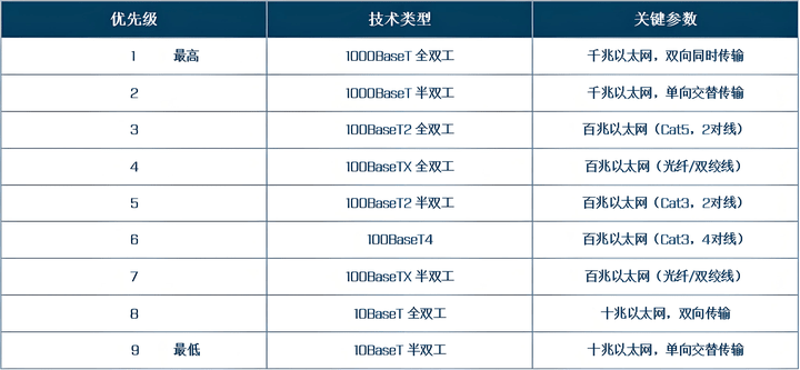

为了让两台设备在网线上传输数据时确定共同的速率,必须在网线上传输并接收六个相同的链路码字(LCW),每台设备各发送三个。当一台设备从远端设备收到三个相同的LCW(这些LCW包含在快速链
路脉冲FLP中)后,本地设备会发送一个带有确认位(ACK)的FLP。值得注意的是,每台设备仅声明自身的功能,因此双方需要遵循相同的优先级顺序来协商速率。这个优先级顺序是IEEE标准的一部分,具体可参考图下图。一旦双方都收到带有ACK的响应,速率就确定下来了。

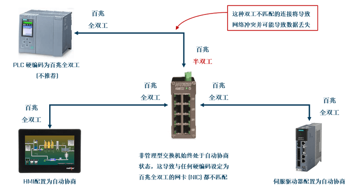

双工不匹配是导致网络链路问题的常见原因之一,仅次于物理布线问题或硬件故障。当自动协商设备无法预测手动设置设备的配置时,双工不匹配便会出现。这是因为根据IEEE标准,当设备被手动设置时,快速链路脉冲(FLP)的传输会被禁用。同样,按照IEEE标准,当自动协商设备无法确定远端设备的双工模式时,它会默认以半双工模式进行连接。
双工不匹配问题往往难以察觉,因为它不会直接导致链路完全中断。在初始阶段,链路的性能通常足以避免触发任何警报,尤其是在链路使用率较低的情况下。然而,一旦链路活动增加,问题便会逐渐显现。
具体来说,半双工设备认为一次只能有一台设备进行通信,因此只要另一台(全双工)设备在通信,它就会保持静默。而全双工设备则不受此限制,它认为两台设备可以同时进行通信。如果半双工设备在传输过程中检测到来自另一台设备的传输信号,它会立即停止传输,将所有传入的信号视为无效,并启动一个等待计时器来使介质恢复平静。与此同时,全双工设备会完成传输并假定接收成功。全双工设备还会接收到半双工设备发送的截断数据包,判断其为无效数据包,并标记循环冗余校验(CRC)错误计数器。半双工设备会在等待计时器结束后尝试重新传输其数据包,但全双工设备却认为没有必要重新传输(因为它不知道另一台设备丢弃了其数据包),因此半双工设备除非OSI模型的更高层要求确认并触发重新传输,否则永远不会收到该数据包。
在这种情况下,最常见的表现是网络连接速度缓慢,或者某些应用程序频繁出现超时现象。在正确配置的网络连接中,CRC错误数量本应微乎其微。因此,一旦出现大量CRC错误,这通常意味着存在双工不匹配的问题。
双工不匹配在非托管交换机上常常是一个棘手的问题。非托管交换机的特性决定了它无法手动设置端口的速率或双工模式,始终处于自动协商状态。如果连接的设备被手动设置了特定的速率或双工模式,非托管交换机就无法与这台设备建立完全正常的链路,最终可能会引发各种问题。
网络设备
要避免非托管交换机出现双工不匹配问题,首先需确保所有连接设备都启用自动协商模式,以匹配非托管交换机的自动协商特性,从而达成一致的速率和双工模式。尽量避免手动设置设备的速率或双工模式,若必须手动设置,需保证所有相关设备配置完全一致,并通过命令行工具检查配置是否匹配。优先选择支持自动协商功能的设备,以减少因配置不一致引发的双工不匹配。定期监控网络性能,关注CRC错误和冲突计数等指标,若发现异常,及时排查双工不匹配问题。若问题频繁且难以解决,可考虑更换支持更高级自动协商功能的交换机,以提升网络稳定性。
