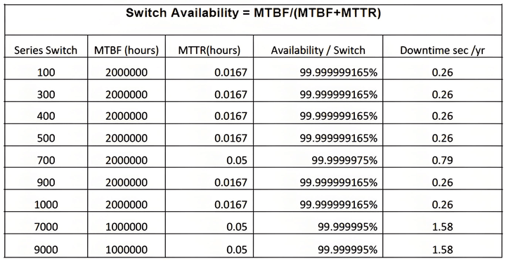

可用性是指设备在既定条件和特定时间内,能够无故障地执行所需功能的概率。在评估系统的可用性之前,我们首先需要明确设备本身的可用性。值得注意的是,任何设备都存在一定的故障概率,这是我们在设计和评估网络系统时必须考虑的因素。
在计算可用性时,主要涉及两个关键因素:平均故障间隔时间(MTBF,Mean Time Between Failure)和平均修复时间(MTTR,Mean Time To Repair)。
  • MTBF 是从设备的数据手册中获取的,它反映了设备在两次故障之间平均能够正常运行的时间。
  • MTTR 是修复并恢复设备以重新投入使用所需的平均时间。
MTTR(平均修复时间)的情况更为复杂,因为它受到多种事件和情况的影响。一旦设备出现故障,修复所需的时间可能会因多种因素而有所不同。MTTR的长短在很大程度上取决于系统的监控程度。借助N-Tron的N-View™ OPC监控应用程序,N-Tron交换机的故障问题可以在几秒内被检测并报告。一旦发现故障,可以迅速使用现场备用设备进行替换,从而将停机时间降至最低。
鉴于MTTR(平均修复时间)的计算涉及众多变量,以下假设将用于N-Tron交换机的可用性计算:
  • 故障场景 :已确认N-Tron交换机出现故障。
  • 现场条件 :所有可用性计算均基于以下假设:现场有人员携带备用交换机。
  • 设备替换 :N-Tron交换机并非设计为可在现场直接修复。要完成“修复”,需用备用设备进行物理替换。
  • 人员能力 :现场人员将配备一台PC,并具备在全托管交换机上配置IP地址的技术能力。
  • 配置需求 :对于大多数使用N-Tron设备的系统,唯一需要的配置是为全托管交换机配置IP地址和N-Ring参数(仅限环网管理器)。
  • 系统特定变量 :可根据具体系统需求,额外添加其他MTTR相关变量。
这些假设为N-Tron交换机的可用性计算提供了一个清晰的框架,确保在实际操作中能够快速恢复网络功能。
当明确了MTBF(平均故障间隔时间)和MTTR(平均修复时间)之后,便可以依据以下公式来计算组件的可用性:
交换机
交换机

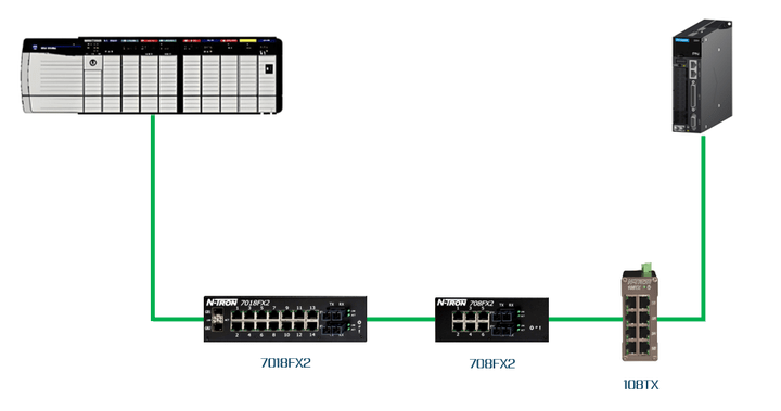

迄今为止,我们的讨论主要围绕单个设备的可用性展开。然而,在实际应用中,网络系统通常由多个设备组成,这些设备必须协同工作,才能确保整个网络的正常运行。为了更直观地展示如何计算网络的可用性,我们可以通过一个简单的网络示例来进行说明。
交换机
在上述网络中,三台交换机(型号分别为7018FX2、708FX2和108TX)以串联的方式连接在一起。网络的一端连接了一个PLC,而另一端则连接了一个驱动器。为了实现PLC与驱动器之间的通信,数据必须依次经过这三台交换机。因此,整个网络的可用性取决于这三台交换机的可用性。
这是一个典型的依赖型串联系统示例,其中端到端的可用性是由系统中每个组件的可用性共同决定的。
网络可用性 = 交换机1的可用性 × 交换机2的可用性 × 交换机3的可用性
AN = SW1 × SW2 × SW3
= 0.99999995 × 0.999999975 × 0.99999999165
= 99.999991% 可用性
为了实现PLC与驱动器之间的通信,系统中所有设备都必须正常运行。然而,这一计算过程也揭示了一些可能不太明显的重要事实。首先,无论单个设备的可用性有多高,当多个设备以串联方式运行时,整体的端到端可用性必然会降低。实际上,串联系统的总停机时间(1 - 可用性)是个别设备不可用因素的总和。每增加一个设备,就会增加整个系统的不可用性。
这提醒我们,在网络中添加设备(如路由器、防火墙、远程I/O等)时,需要谨慎考虑其对整体可用性的影响。如果需要实现极高的可用性,那么在串联系统中应尽量减少设备的数量。
示例网络的停机时间计算如下:
每年的停机时间 = (1 - 0.99999995) + (1 - 0.999999975) + (1 - 0.99999999165)
每年的停机时间 = 0.00000005 + 0.000000025 + 0.00000000835
每年的停机时间 = 0.00000008335
将这个比例转换为每年的秒数:
每年的停机时间 = 0.00000008335 × 31536000(每年的秒数)
每年的停机时间 = 2.628 秒/年
