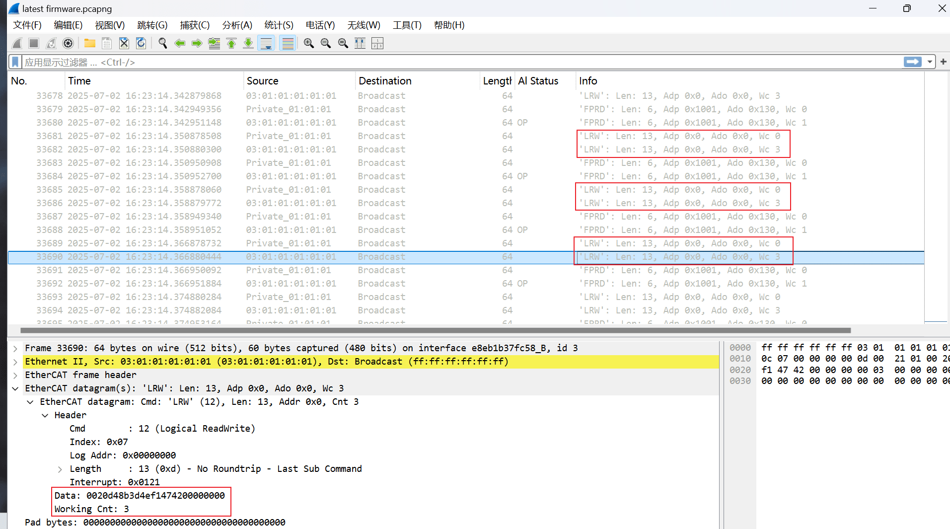

至此,仅从表面现象很难确定问题在哪,只能抓取EtherCAT网络数据报文来进行分析。
西门子
上图是流量计接入网关ABC3113中EtherCAT网络报文,可以看到已经进入OP状态,但是逻辑读写LRW报文只有网关发出的报文(红色方框标记),没有流量计回复的逻辑读写LRW报文,这样就解释了为什么读取到的数据几乎没有变化,因为流量计基本不回复,输入数据当然不会变化了。

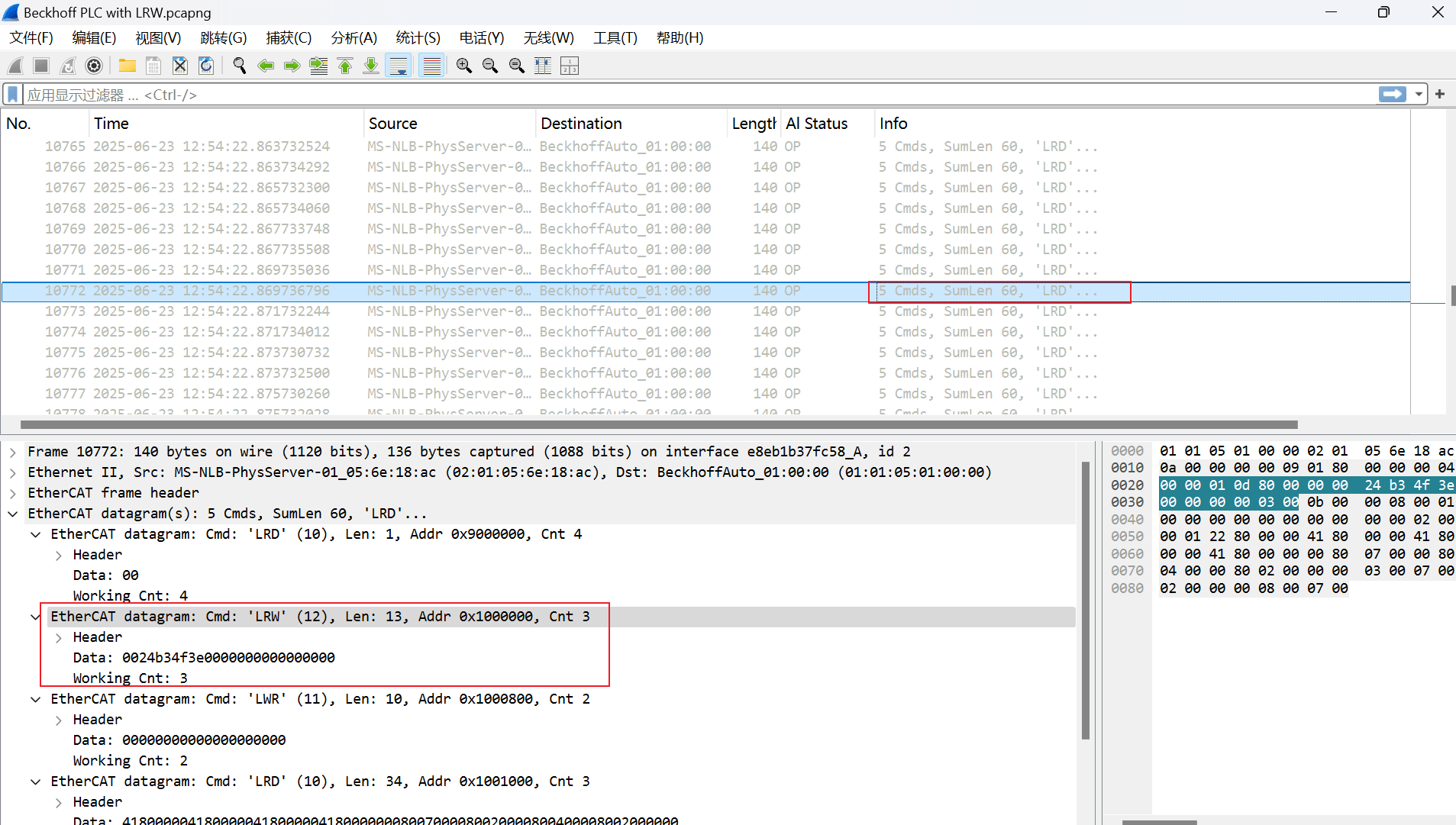

同时我们也抓取了流量计接入倍福PLC中的报文,流量计正确的回复逻辑读写LRW报文,数据在实时变化。

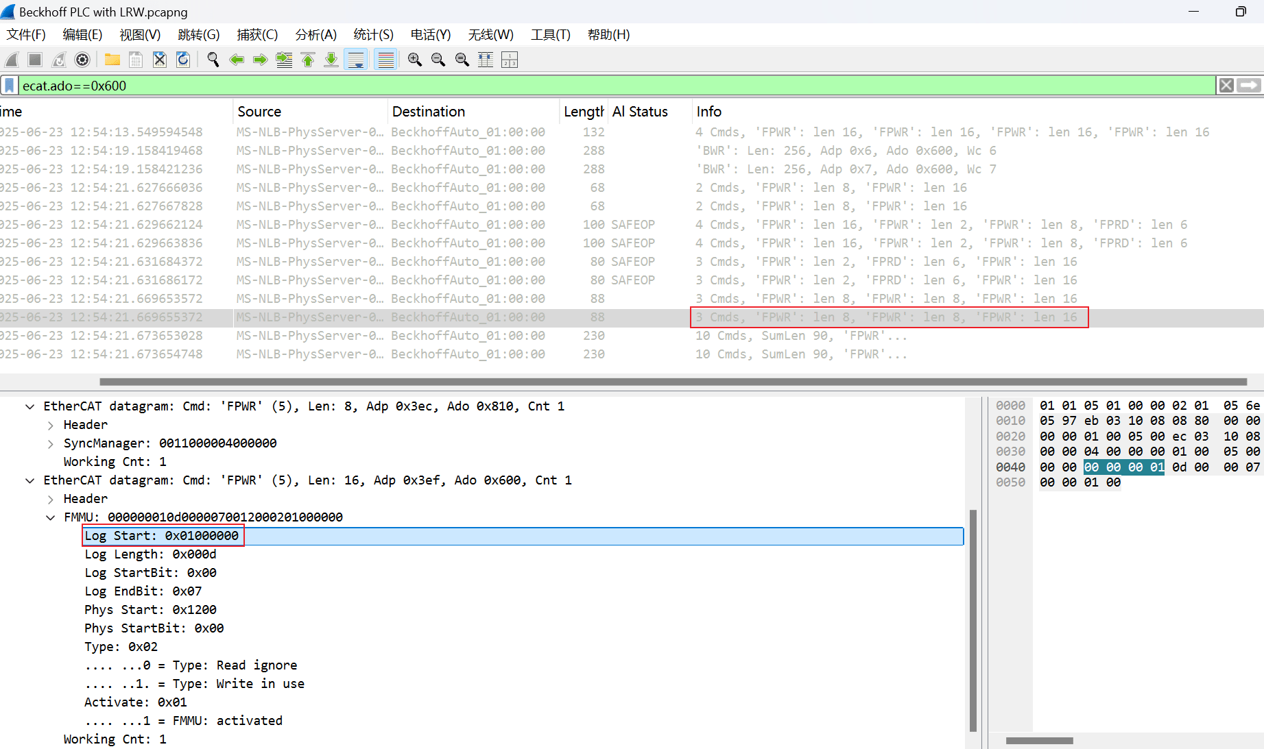

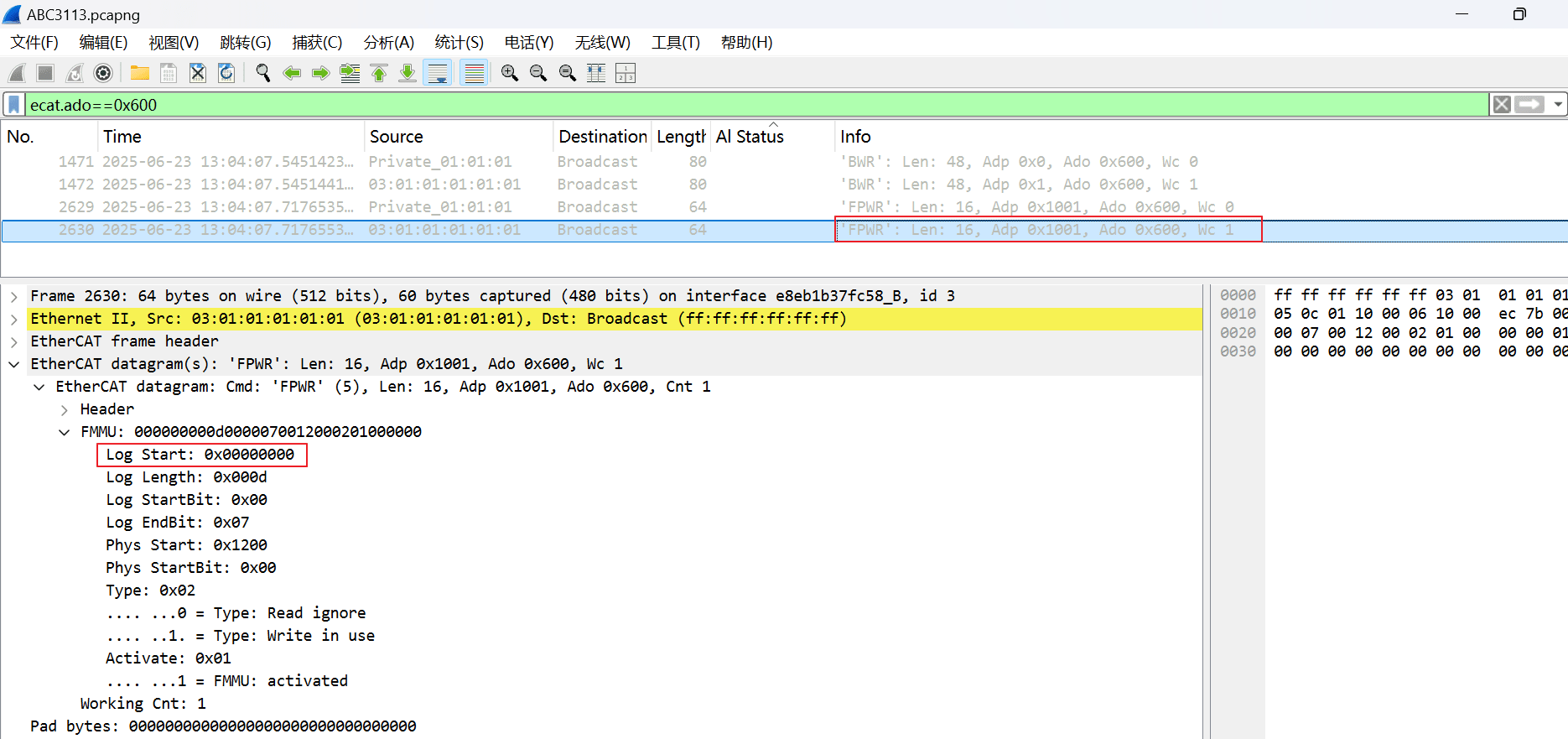

  1. FMMU的起始地址不同
在网关中FMMU起始地址是从0x0开始,倍福PLC使用的0x01000000。

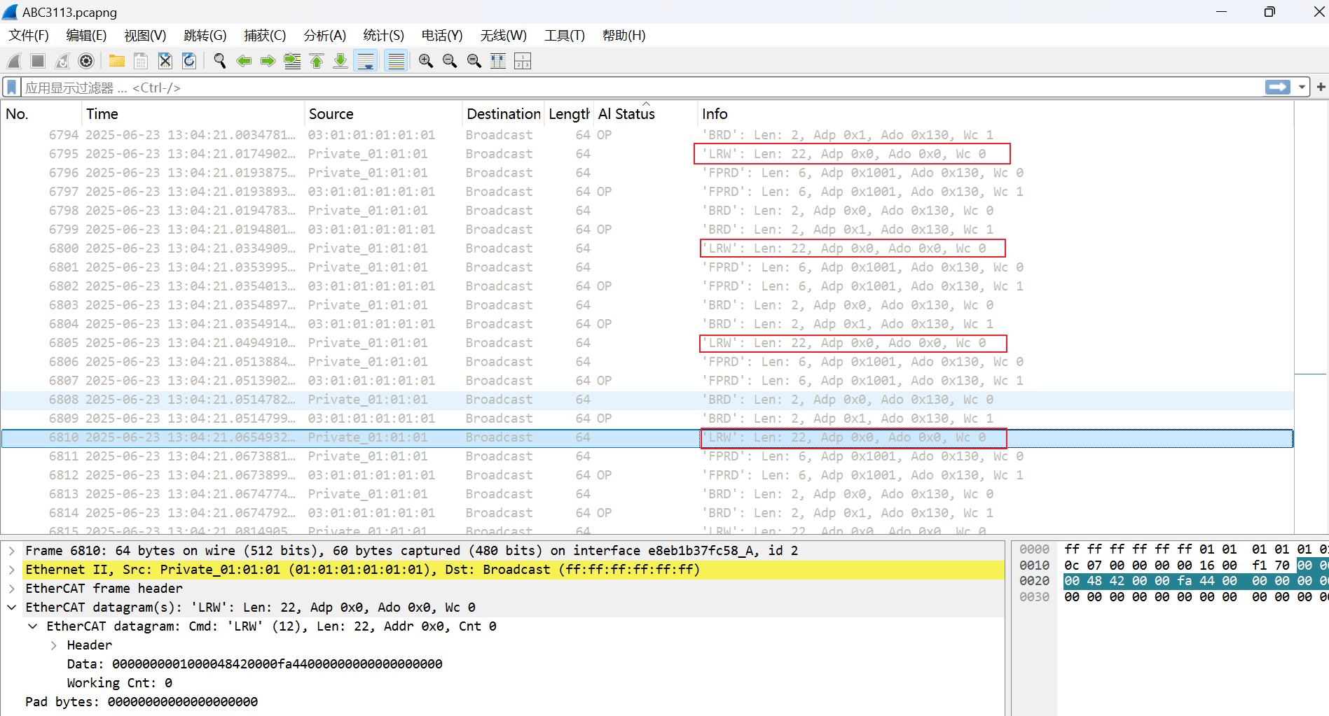

有了这2个方向的猜测后,我们修改了网关底层固件,分别修改了FMMU起始地址和I/O映射方式。经测试后发现将网关的I/O映射方式改为Overlapping mode,流量计就可以正确的回复报文了。
从下方的报文中,我们可以看到流量计都正确的响应了网关发送的LRW报文(红色方框标记)。
