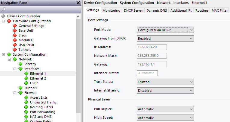

下图是HMS旗下的FlexEdge配置软件Crimson对网络安全的部分设置及信任访问设置截图:
网关

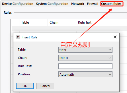

Crimson软件对于支持的边缘控制器网关FlexEdge等产品提供自定义设置网络安全及访问策略和规则,非常方便的满足客户的各种需求:
网关

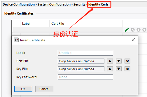

以下是Crimson软件对于身份认证证书的配置,以确保访问边缘控制器网关的安全性:
网关
此安全证书安全程度和银行的U盾一样,确保边缘网关网络访问的安全。

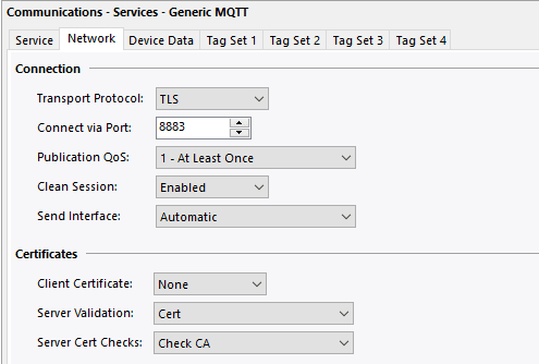

如下是Crimson软件在配置MQTT协议时可以选择TLS及证书的配置截图:
网关
