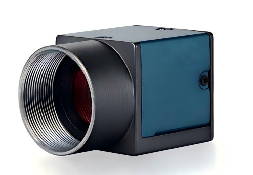

需要引导激光工艺准确切除残留毛刺,对相机的像素要求比较高,博图此次选用了2000万像素面阵相机,该相机拍摄时也可满足本项目中最大样品55mm直径需求。结合HALCON算法包二次开发,提供可整体定位轮廓、引导激光打标的方案,在产品容许的公差内准确地区分毛刺,准确提取产品实际边缘轮廓。对于部分客户需要减少CT(cycle time)的要求,本视觉系统也可以做到只提取毛刺切割部分,引导激光工艺精准去毛刺,从而实现“指哪打哪”的效果。为客户节约成本开支,达到提速增效的最终目标。
