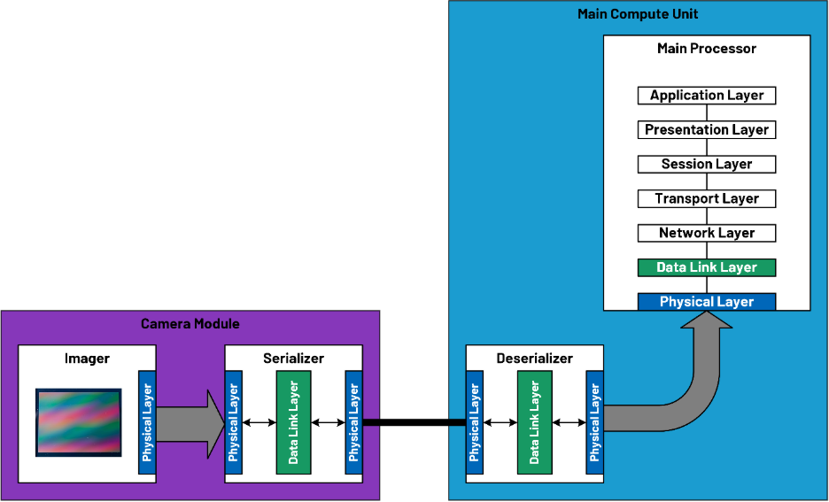

开放系统互连(OSI)模型
OSI模型将通信系统的所有不同组成部分抽象成不同的层,每层各司其职,协同完成数据传输。
GMSL(或称SerDes)是一种点对点拓扑结构,此类设备中仅封装了其中两层:
物理层,通过线缆等物理介质发送和接收符号。
数据链路层,利用特定协议连接两个设备,确保串行器与解串器之间实现无差错的帧传输。
通过简化SerDes系统的概念,我们可以将问题排查范围缩小到链路的两个不同部分。
信号链
图1:SerDes系统中物理层和数据链路层的位置

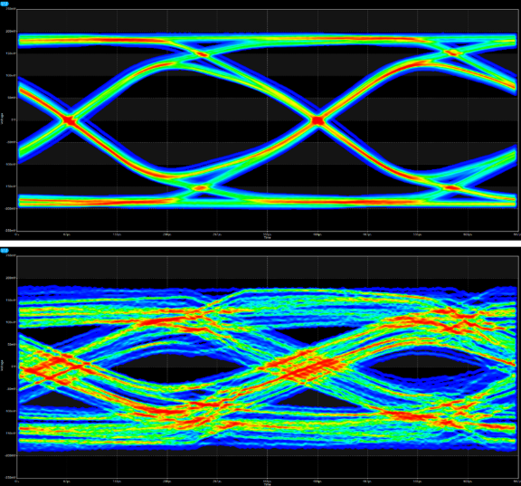

物理层处于最底层,如果信号无法在链路上无差错地传输,下游的一切处理都将失去意义。在深入到IC之前,务必验证链路的信号完整性。
然而,GMSL链路不可孤立看待。实际应用中,线缆可能与其他线缆并行布放,邻近天线等辐射源,穿过动态活动的铰链,且需在温度波动环境中稳定工作。所有这些现实因素都凸显了优先关注物理层问题的重要性。
信号链
图2:信号通过理想(上)和非理想(下)通道传输的示例

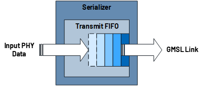

此层出现的错误通常源于配置不当或带宽计算有误。
缓冲区溢出和循环冗余校验(CRC)错误是两个常见例子。
当设备接收的数据量超过其输出能力时,便会发生缓冲区溢出。例如,若使用6Gbps GMSL2设备,6Gb就是它一次可处理的数据量物理极限。如果传感器以8Gbps的速率输出数据,那么6Gbps的串行器设备根本无法跟上节奏,导致缓冲区溢出和丢帧。
信号链
图3:FIFO接收和发送数据的可视化图示
