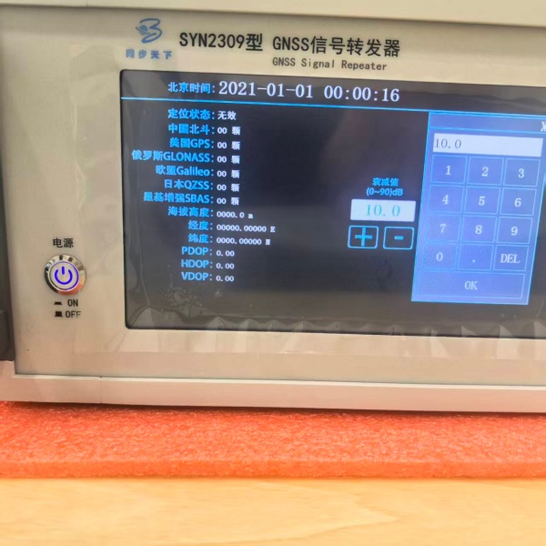

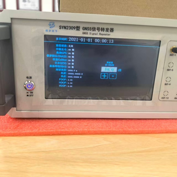

接下来是关键的信号分配与控制环节。主机支持 1 路输入,可扩展至 2/4/8/12/16 路输出,能够同时为多个终端提供信号。为了适配不同场景的信号强度需求,设备提供了 0~90dB 的衰减调节范围,步长可达 0.5dB,可精准控制输出信号功率,避免过强信号导致接收机饱和失真,也能防止信号过弱影响终端接收。主机整体放大增益≤45dB,在保证信号强度的同时,确保电路工作稳定,避免自激振荡等问题。
处理后的信号,通过 SMA 接口输出至室内发射天线,再由天线将信号广播至目标覆盖区域。发射天线的 3.5dBi 增益和≤1.5 的驻波比,确保了信号的高效辐射和稳定传输,覆盖范围可达 1000 平米,直线覆盖距离为 1~20 米,可满足中小型厂房、实验室、地下车库等场景的全覆盖需求。
值得一提的是,设备内置了 GNSS 接收机,可实时测试验证外部 GNSS 信号状态,支持北斗(含北斗三号)、GPS、GLONASS、Galileo、QZSS 和 SBAS 等多系统 L1+L5 频点信号,能够显示定位状态、北京时间、卫星颗数、海拔高度、经纬度、PDOP/HDOP/VDOP 等关键信息,同时实现≤20ns RMS 的定时精度和≤1m CEP 的定位精度,让用户可以直观监测转发信号的质量,确保设备工作正常。
