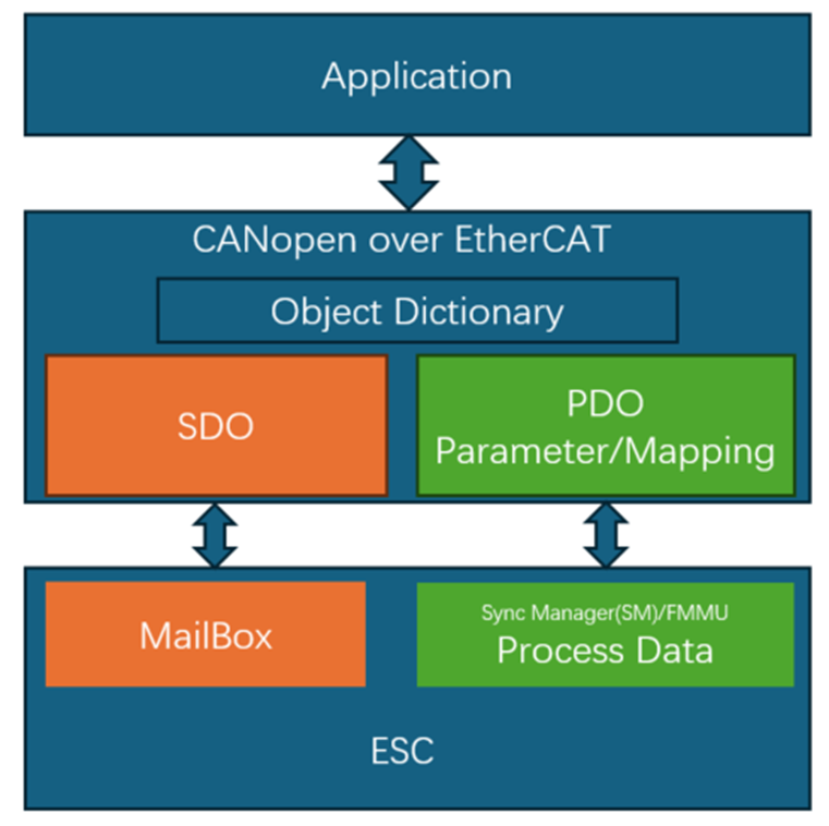

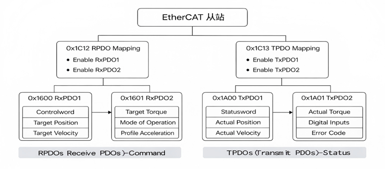

要想了解这个问题,首先简单了解一下 CoE 协议 PDO 部分,即 CANopen Over EtherCAT,CANopen 协议作为应用层协议运行在 EtherCAT 通信链路上,其架构如图:
网关网关

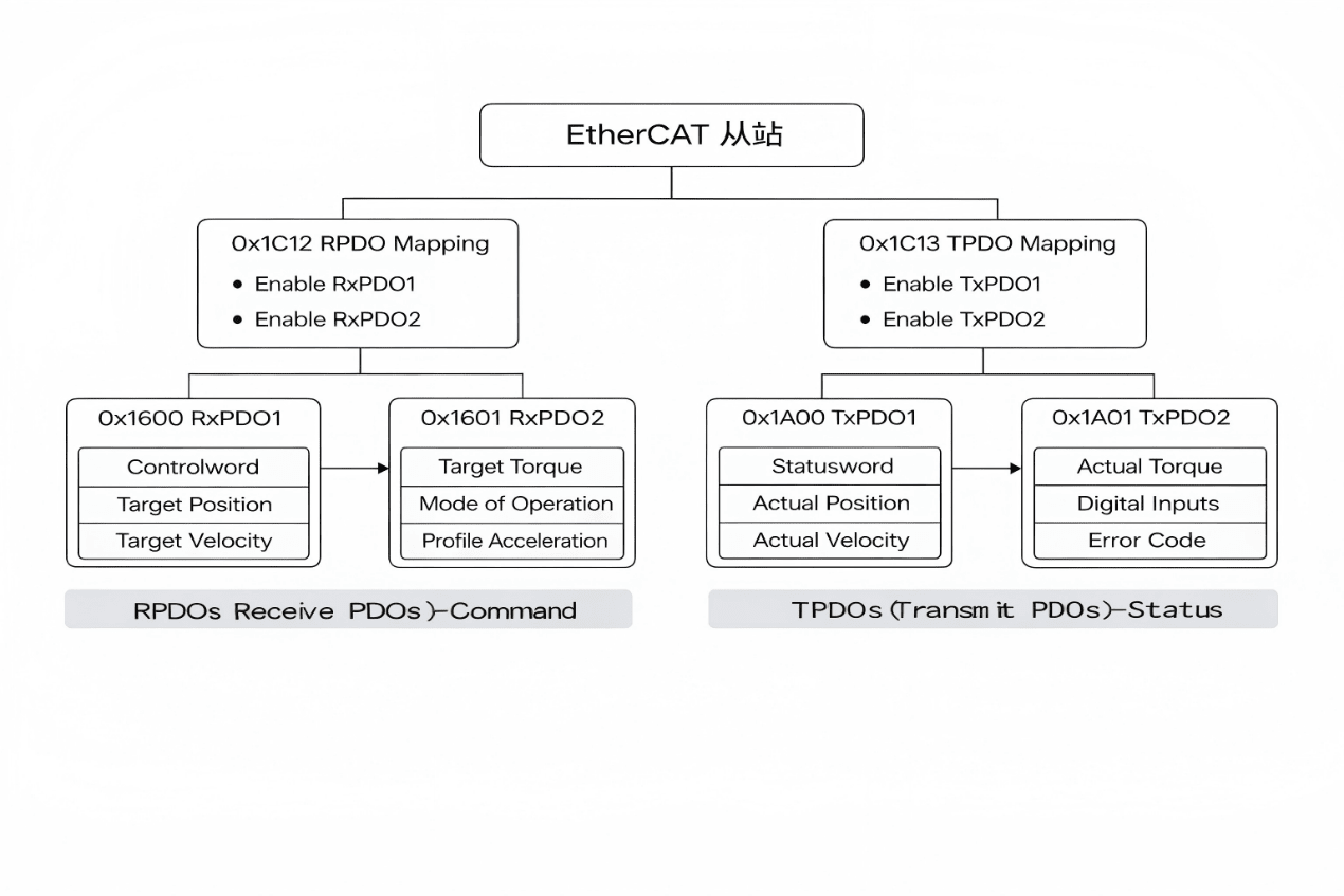

在 CANopen 协议中,主站与从站的周期性数据通信称为 PDO,通过预定义的 PDO 对象进行管理,PDO 相关的对象分为两个部分,一部分是 PDO 通信参数对象(用于指定 PDO 的使能、CAN-ID、触发方式等),一部分是 PDO 映射参数(指定哪些参数数据对象被映射到该 PDO 中,RPDO:0x16000x17FF/TPDO:0x1A000x1BFF),在 EtherCAT 中,任一传输方向的 PDO 数据通道由一个或若干个 Sync Manager 管理,这与 CANopen 中每一个 PDO 都有一个单独的通信参数对象不同,一个 Sync Manager 可同时对应多个 PDO 映射对象。由于数据链路层的差异, EtherCAT 从站保留了 CANopen 的 PDO 映射参数对象,而对于 PDO 的通信参数则通过自定义的对象管理,其中 PDO 的使能通过 0x1C10~0x1C2F 对象进行管理,其一种常见的 PDO 数据管理结构如下:
网关网关

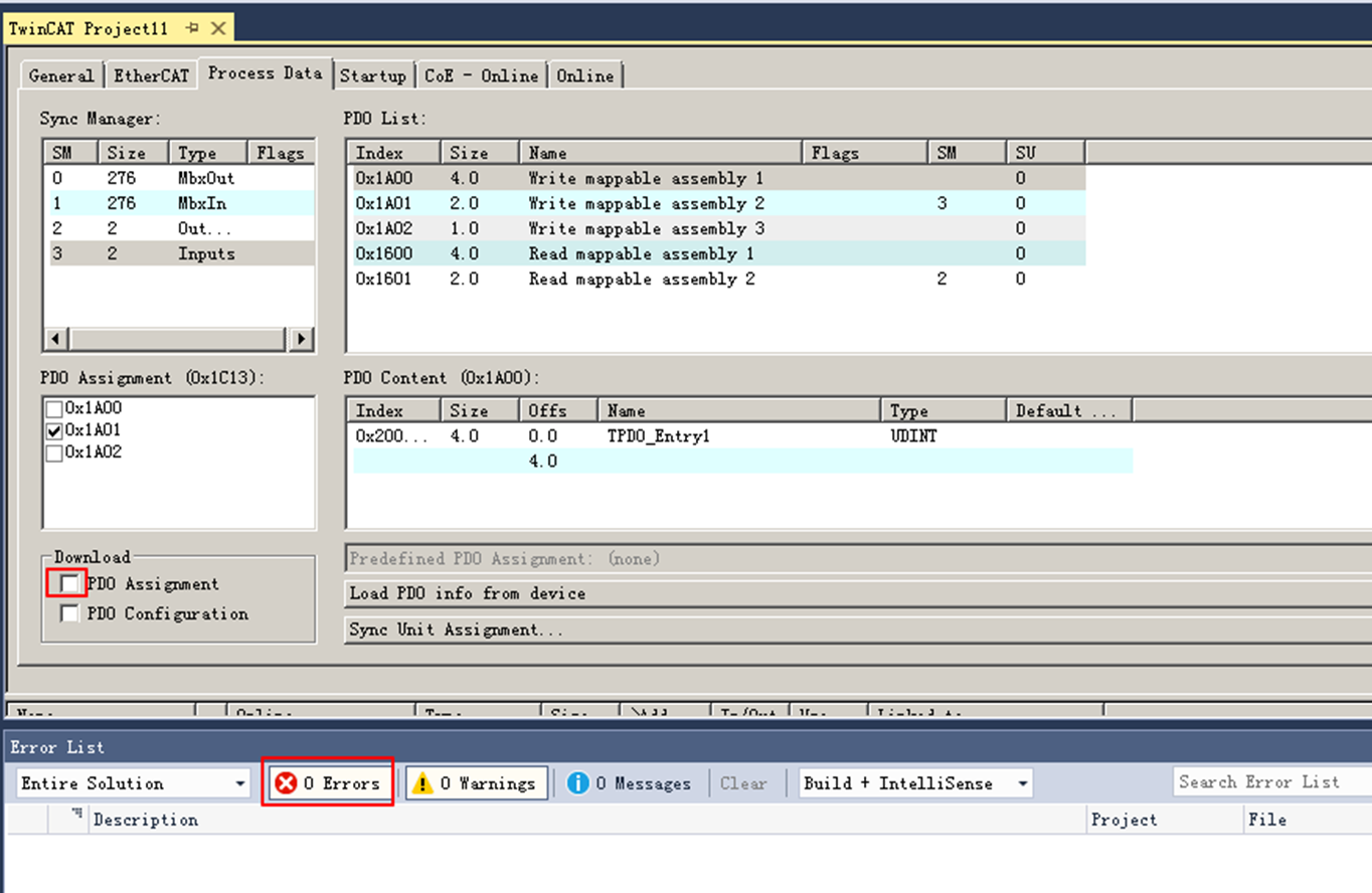

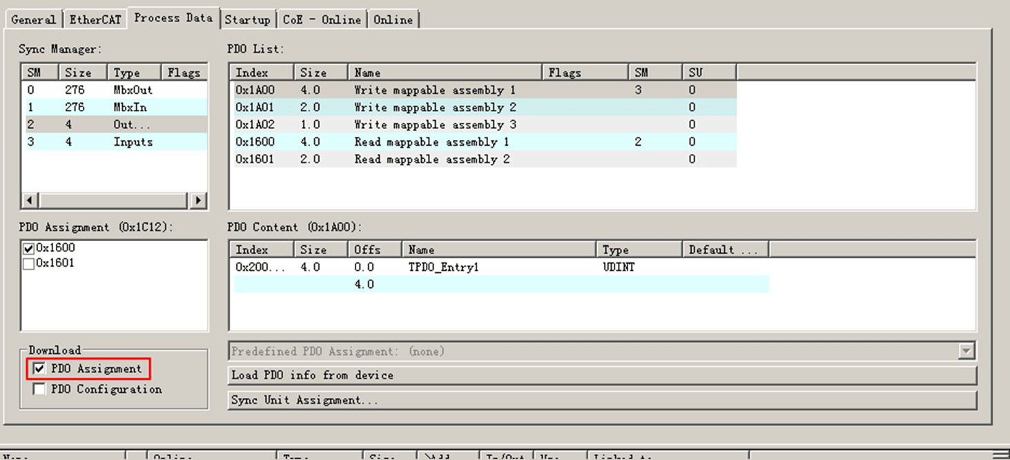

PDO Assignment 测试

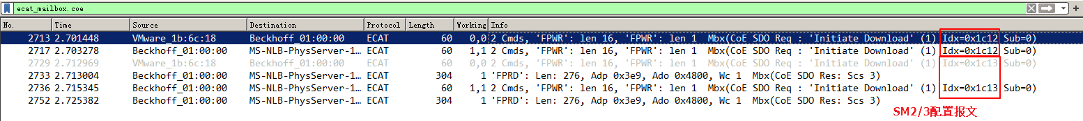

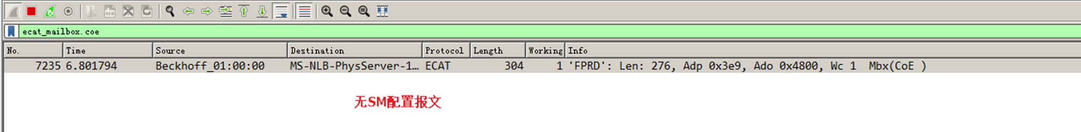

首先勾选 PDO Assignment,此时模块的 PDO 没有分配到任何的 SM 中,即没有对默认的 PDO 使能,抓取报文,可以看到主站在建立通信时,首先会初始化从站中与 PDO 相关的 SM 寄存器,并为从站写入 PDO 配置信息,主站与从站可以正常建立通信。
网关网关
网关网关

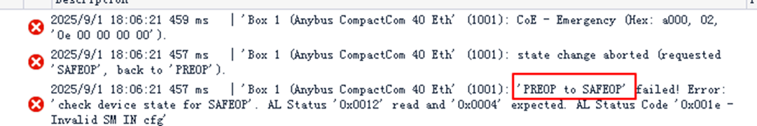

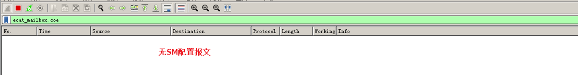

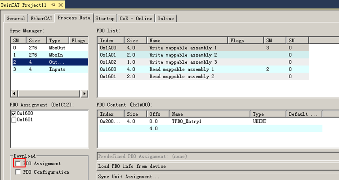

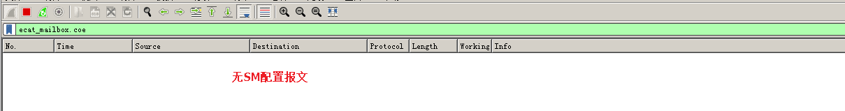

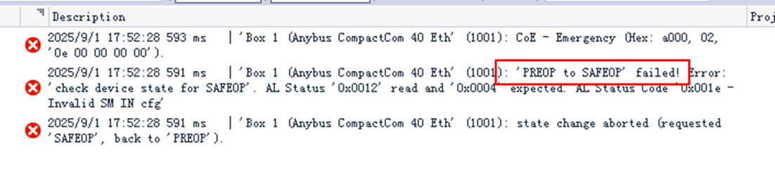

随后取消勾选 PDO Assignment 选项,此时模块的 PDO 没有分配到 SM2/3 中,即模块没有默认的 PDO 使能,当我们在 TwinCAT 中取消 PDO Assign 时,可以看到报文中没有任何关于 PDO SM2/3 寄存器配置的报文。主站与从站 PDO 配置不再一致,主站尝试与从站通信失败。
网关网关
网关网关
网关网关

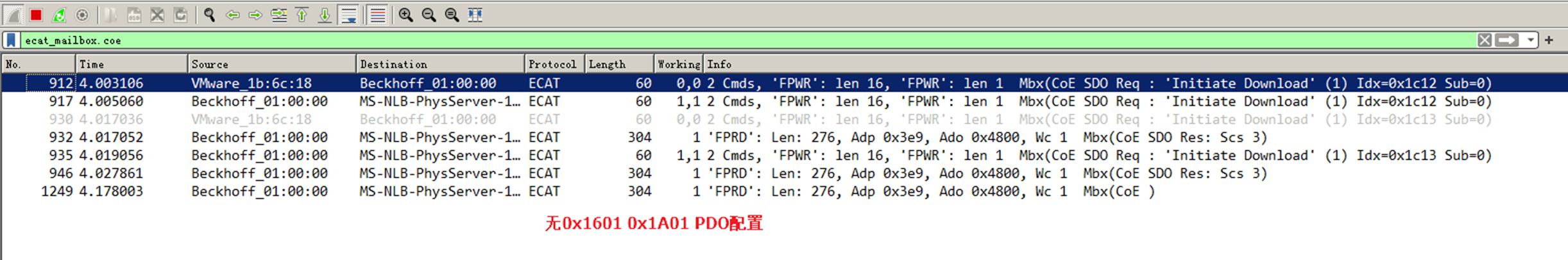

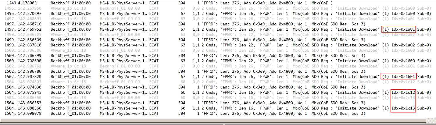

现在通过在从站中直接修改 Anybus CompactCom 40 EtherCAT 的 PDO 相关的 0x1C12/0x1C13 对象,使其具有默认使能的 PDO,这里我们配置 Anybus CompactCom 40 EtherCAT PDO 0x1601、0x1A01 默认使能,使得主站与从站默认 PDO 配置一致,监控报文,可以看到报文中仍然没有任何关于 PDO 配置的报文,但是主站尝试以所组态的 PDO 数据与从站通信时,主站与从站可以正常交互数据。
网关网关
网关网关
因此可以得出结论,当 EtherCAT 从站没有使能任何 PDO 时,即从站 SM2/3 相关寄存器为空时,则必须使能 PDO Assginment,由主站在通信初始化时写入 PDO 分配信息到其 SM2/3 中,使能从站 PDO。

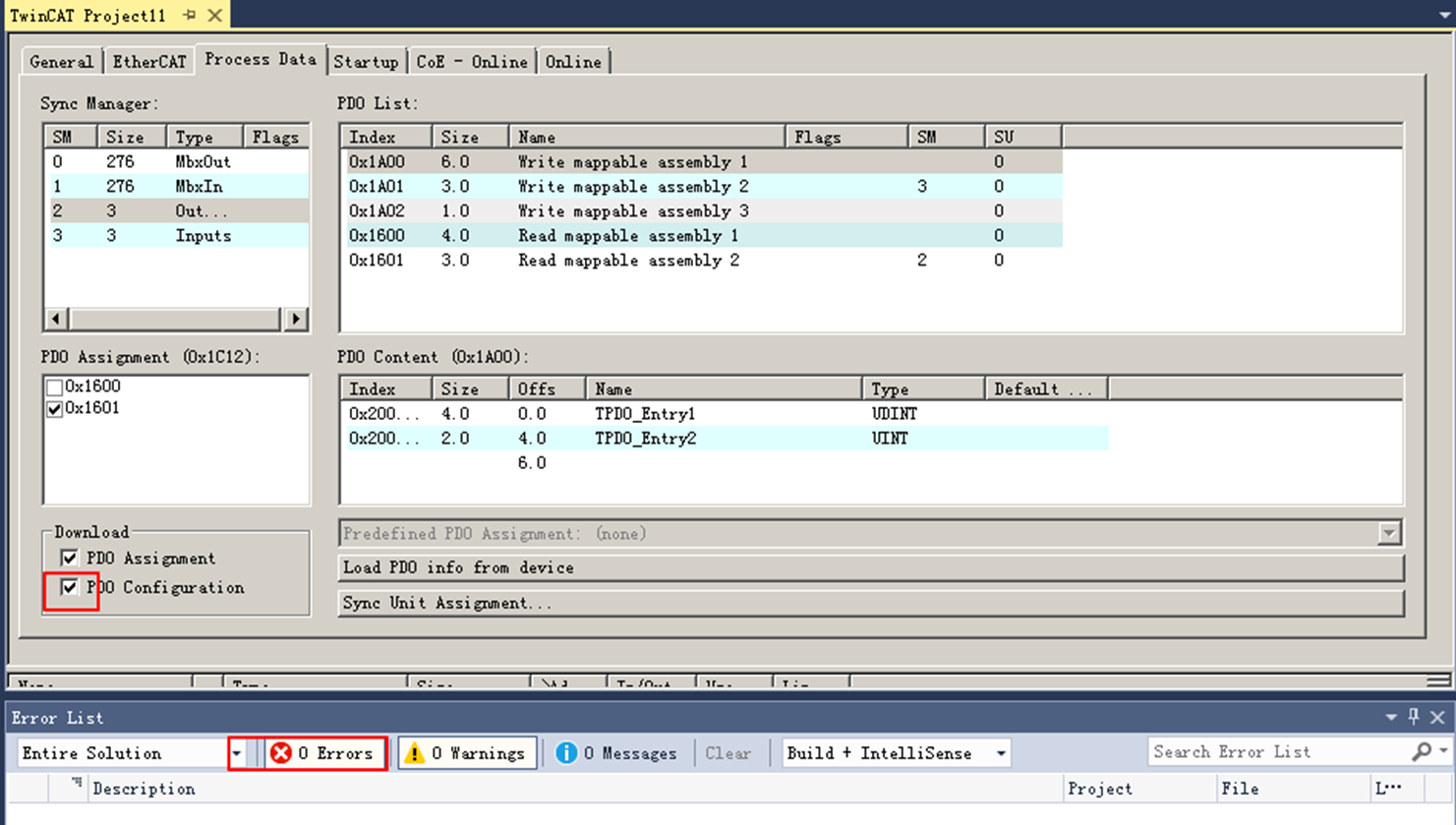

验证 PDO Configuration
首先保持 PDO Assignment 使能,随后取消勾选 PDO Configuration,随后抓取报文,可以看到报文中只有关于 SM2/3 配置的报文。而没有配置 PDO Entry list 相关的报文。由于 PDO 的数据组成员是与 ESI 文件中的 PDO Entry List 配置一致,因此通信可以成功,数据正常交互。
网关
网关网关

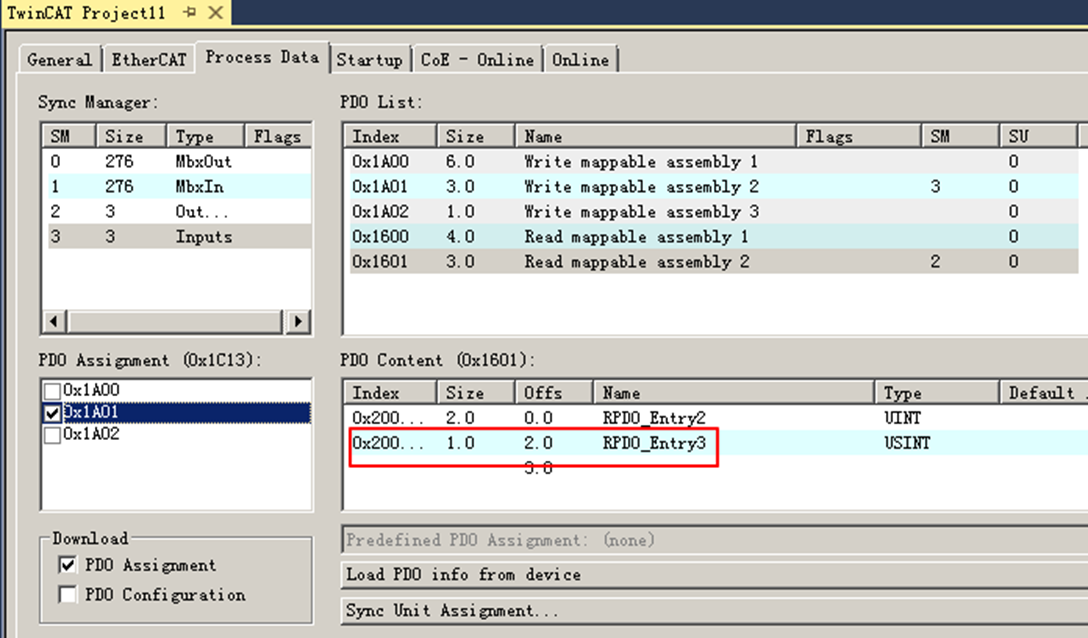

随后在 TwinCAT 中删除从站 PDO 中任意增加一个成员(注意:该 PDO 必须是可以修改的,Fixed PDO 不支持修改),然后分析抓取报文,可以看到主站初始化从站时,没有配置 PDO 相关的报文,而此时主站所组态的 PDO 与从站默认的 PDO Entry List 不一致,通信失败。
网关网关
网关网关
网关网关

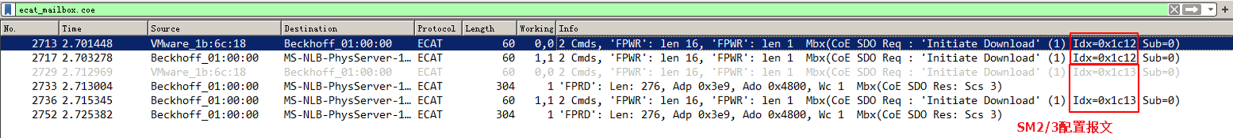

随后再次勾选 PDO Configuration 配置,在报文中可以看到主站向从站写入新的 PDO Entry List,主站与从站成功建立通信。
网关网关
网关
小结:因此可以得出结论,当 EtherCAT 从站某一个 PDO Entry List 可以修改,且主站中的 PDO Entry List 与从站默认的 Entry List 不一致时需要使能 PDO config。
