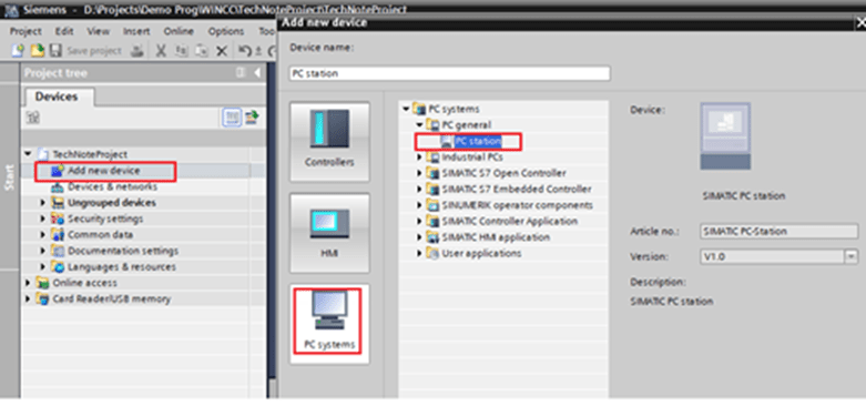

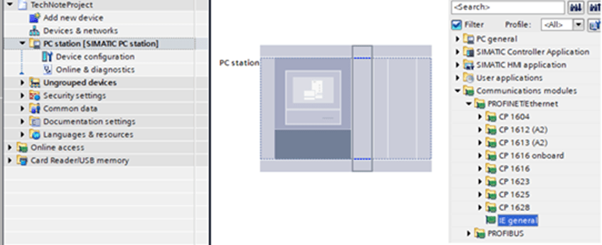

  1. 在 TIA Portal V15.1 中导航至新项目部分
  2. 单击"项目视图"
  3. 从项目树中单击"添加新设备",如下图:
服务器

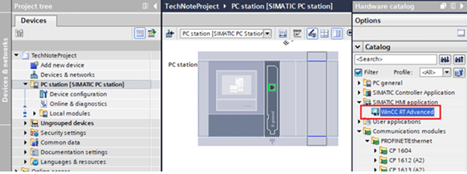

选择 PC 系统 >> PC 站,然后单击"确定",选择 IE 通用,用于 PC 站的网络驱动器,如下图:
服务器

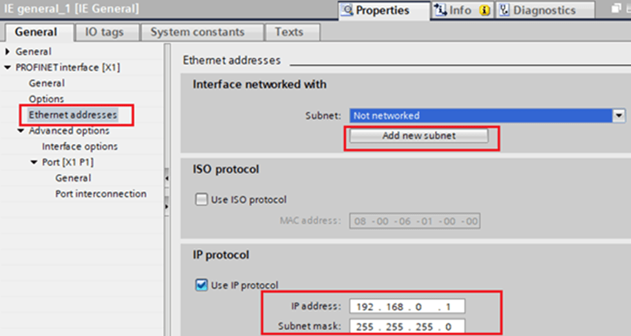

单击"添加新子网"以添加主机网络驱动器,如下图:
服务器
在 IP 协议中更新本地主机 PC 的 IP 地址和子网掩码,为 SCADA 选择 WinCC RT Advanced,如下图:
服务器

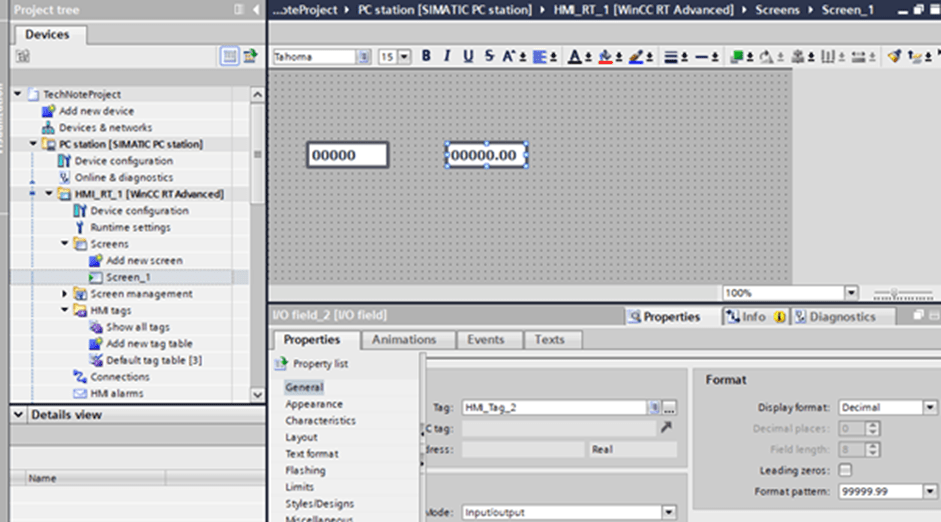

向 HMI_RT_1 添加新画面,如下图:
服务器

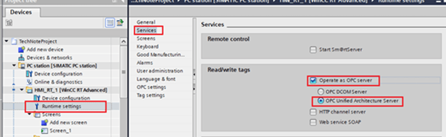

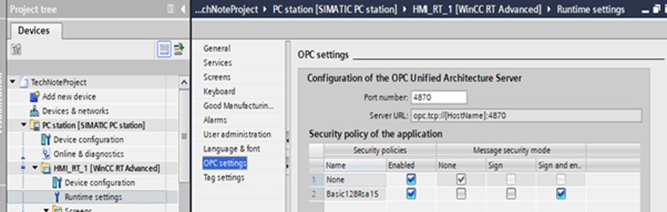

单击"运行系统设置 - 服务",勾选"启用作为 OPC 服务器运行"和"OPC Unified Architecture 服务器",如下图:
服务器
确保 OPC 设置中的端口号、服务器 URL 和应用程序的安全策略如下所示:
服务器

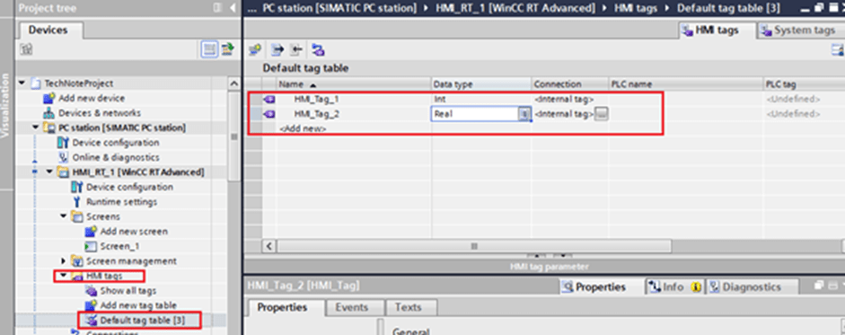

根据需要创建内部标签以发布给 OPC UA 服务器,如下图:
服务器

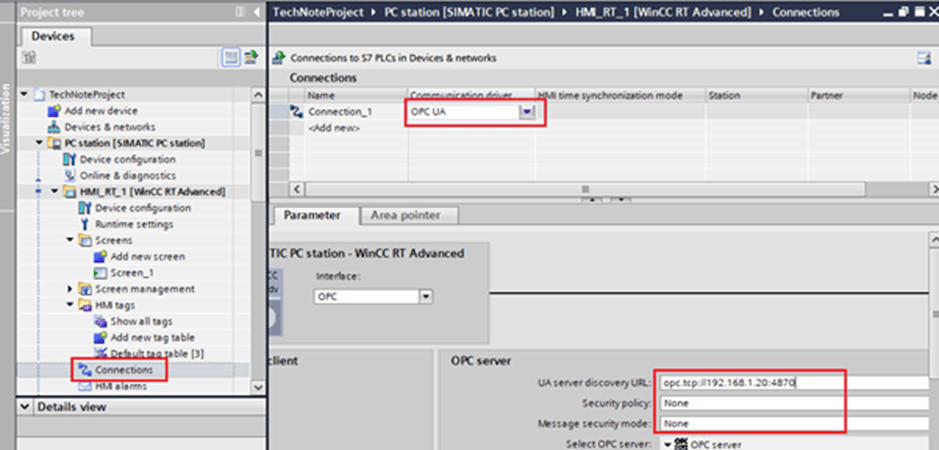

创建"添加新连接"并选择通信驱动器 OPC UA,如下图:
服务器
  1. 在 OPC 服务器下的 UA 服务器发现 URL 中填写:"opc.tcp://[客户端设备IP地址(红狮设备)]:4870 (端口号)"
  2. 安全策略:无 且 消息安全模式:无。

  4. 在画面中分配元素用于监视数据。
服务器

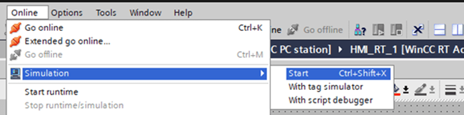

单击"保存项目",然后从"编辑"菜单中单击"编译"或按 Ctrl + B 键编译项目,从"在线"菜单中单击"启动仿真/启动运行系统"。(注意:在 Crimson 配置或 Crimson 数据库修改期间,保持 TIA WINCC 仿真运行)。
服务器
单击"停止运行系统/仿真",停止 SCADA 系统。

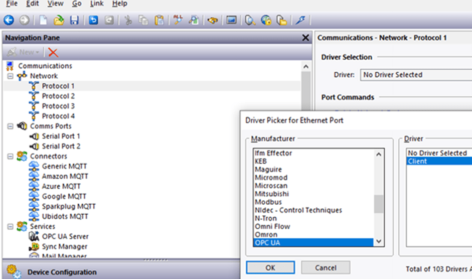

  1. 导航至"通信"部分。
  2. 单击"网络" (Crimson 3.x)
  3. 根据应用需求配置以太网端口
  4. 单击"网络"(或"以太网")下第一个可用的"协议"
  5. 在"驱动器选择"部分单击"选择"按钮
  6. 在"制造商"下,选择 OPC UA
  7. 在"驱动器"下,选择"客户端",如下图所示:
服务器
点击OK

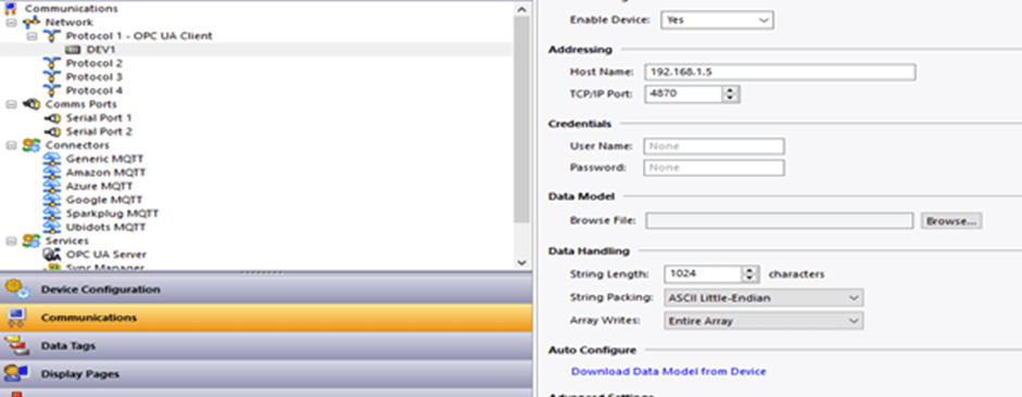

单击协议下方的设备,即 DEV1,如下图所示。
服务器
  1. 主机名称:输入 WINCC SCADA 站 PC 的 IP 地址
  2. TCP/IP 端口:OPC UA 服务器端口号 (默认: 4870)
  3. 在"自动配置"下,单击"从设备下载数据模型",如下图所示。更多详细信息,请参阅我们的技术说明《使用 OPC UA》。

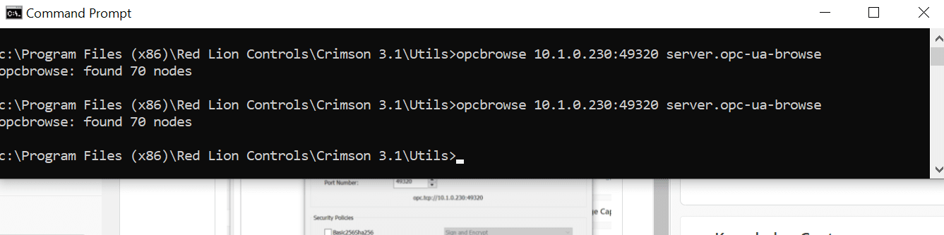

4、下载OPC UA数据模型
方法1:如下所示,使用 CMD 中的浏览工具或从设备下载数据模型。
服务器

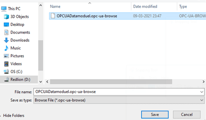

方法2:可以打开Crimson软件,当硬件与WINCC SCADA所安装的服务器上为同一网段时,可以按如下操作下载数据模型,以下操作下载数据模型也可以参考上篇文档《实现两台Redlion设备通过OPC UA进行通信》中Crimson OPC UA客户端部分的设置,如下图:
服务器
  1. 选择 OPCUA Datamodule.opc-ua-browse 文件,然后单击"保存"。
  2. 更新后发现的 OPC UA 节点将会出现。
  3. 单击"确定"。

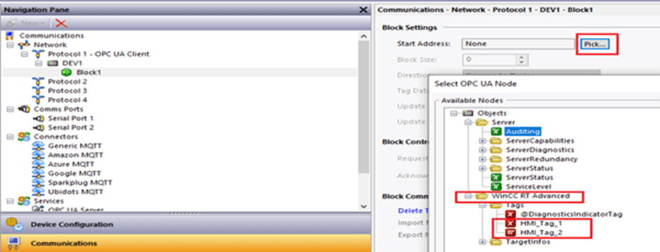

5、创建变量

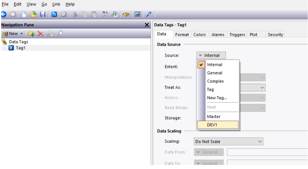

进入 Crimson 数据库的 数据标签 (Data Tags) ,创建新的变量,从数据源中找到OPC UA服务器的设备名称,如下图:
服务器
找到OPC UA服务器后, 映射 (Map) 到刚才导入的OPC UA 服务器标签上,如下图所示:
服务器
