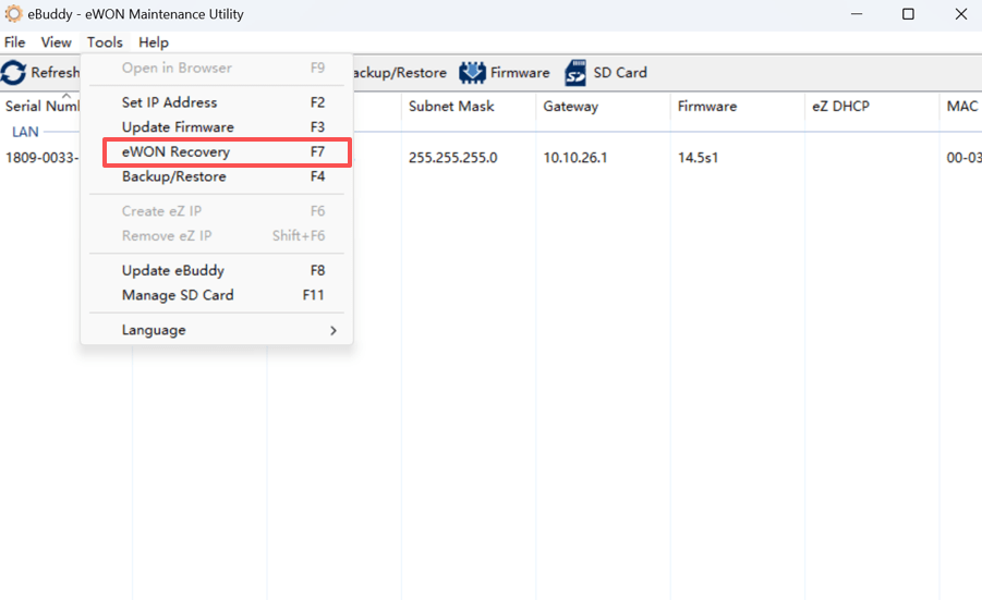

3.eWON Recovery
3.1在eBuddy软件的工具栏选择Tools菜单,选择“eWON Recovery”按钮

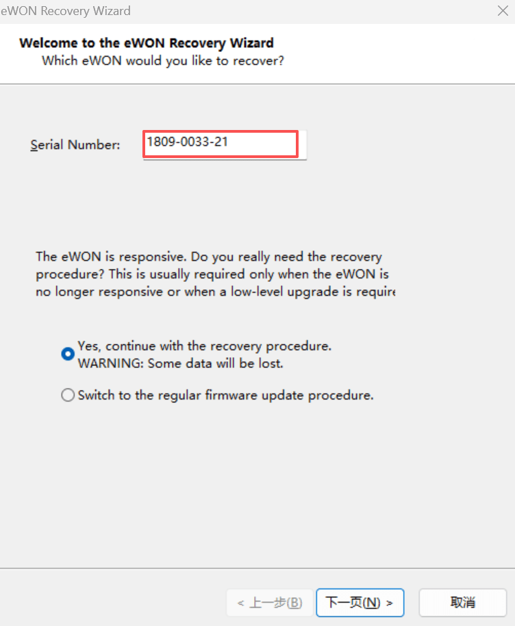

3.2填入要降级设备的序列号,软件会提示使用Recovery方式将导致配置丢失,请提前备份。不要选择“Switch to the regular firmware update procedure”,这个选项不能进行降级操作。

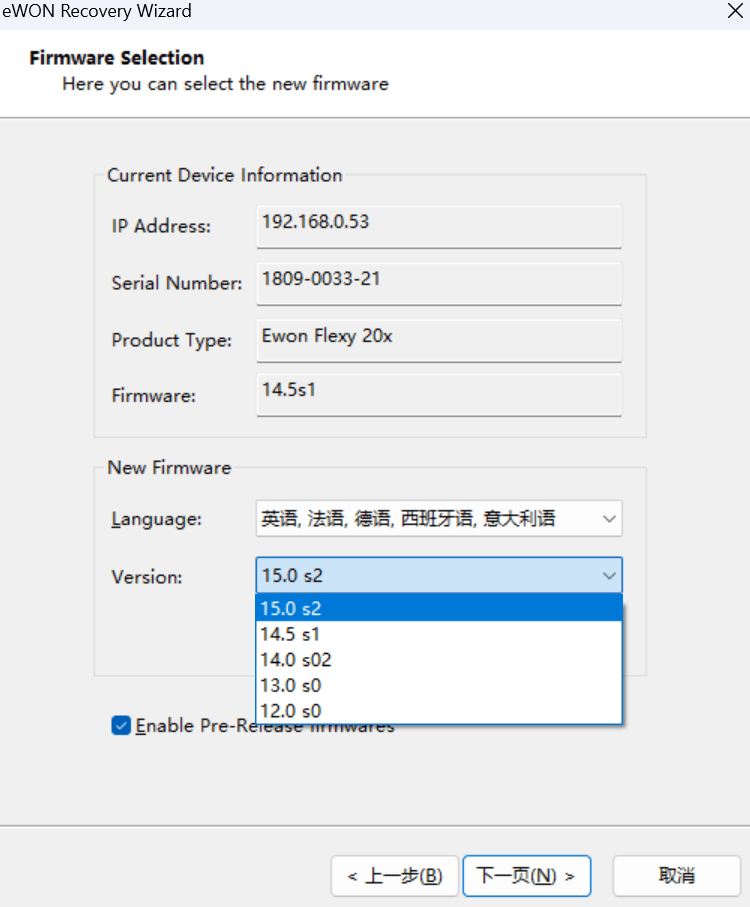

3.3选择要降级到的固件版本号,本文以降级到14.5s1为例。
固件

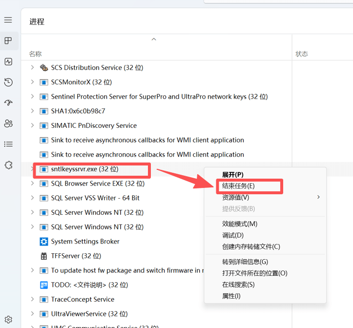

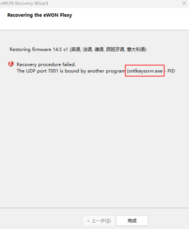

如果点击下一步出现失败提示,有进程占用了UDP7001端口,请按照提示的进程名字在任务管理器中结束进程。
固件固件

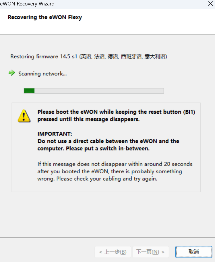

3.4根据提示,将eWON设备断电,按住BI1(Reset)按钮后上电重启,黄色叹号消失后释放BI1按钮
固件

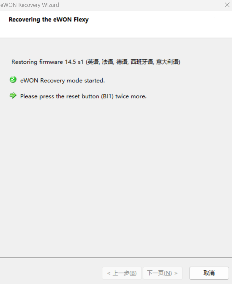

3.5根据提示,点击BI1按钮两次
固件

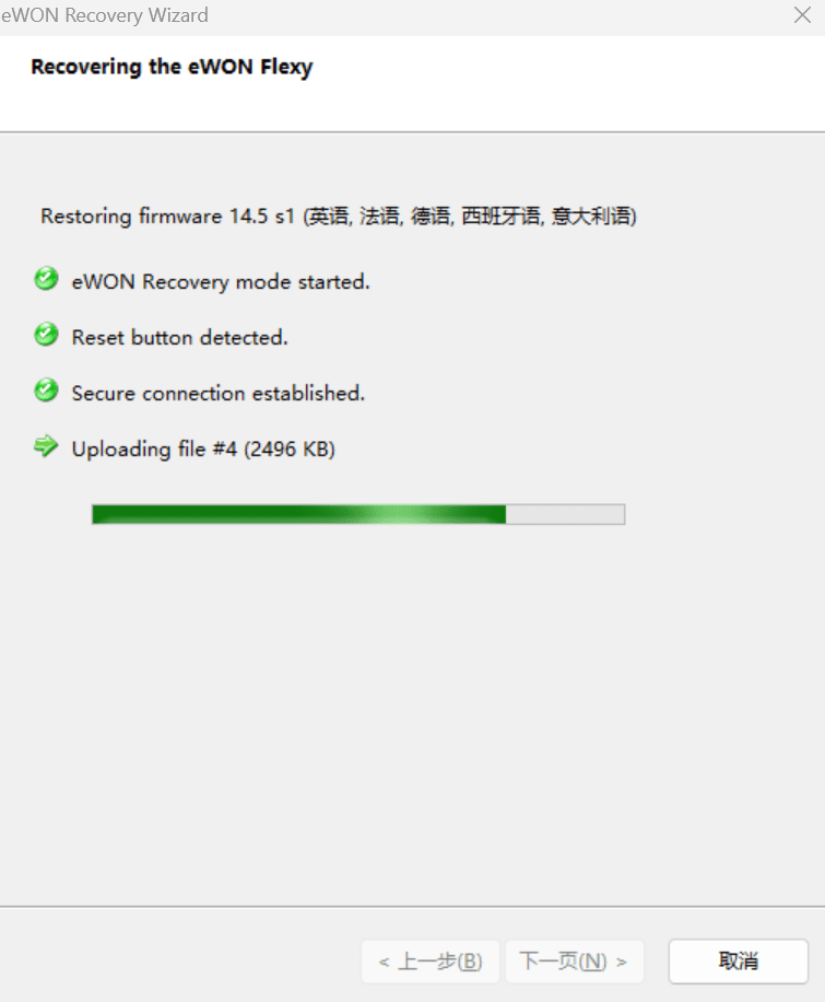

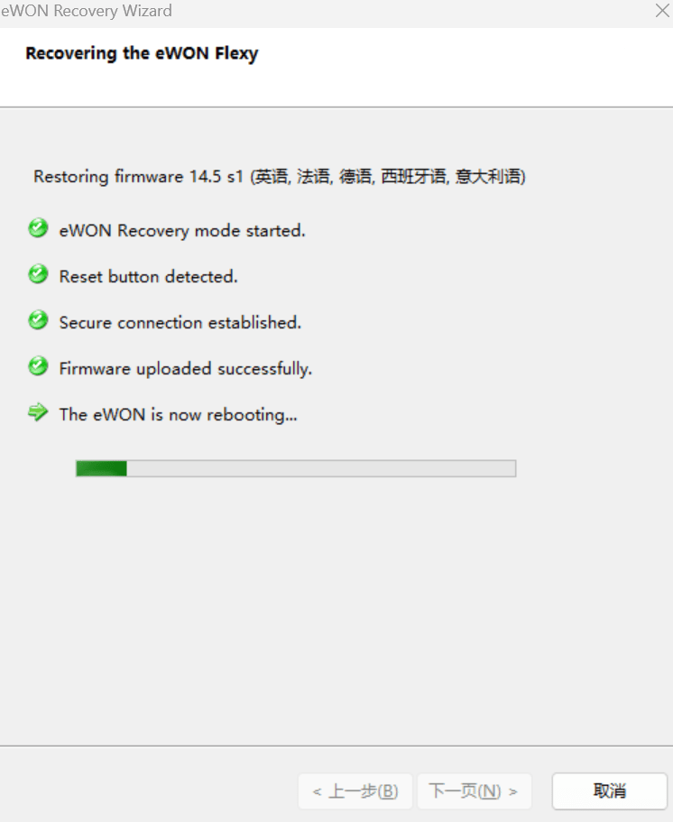

3.6等待固件文件上传到设备中
固件

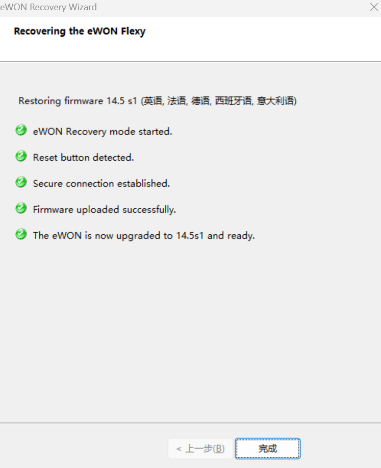

3.7文件上传完成后,设备自动重启
固件
3.8设备固件降级完成
固件
