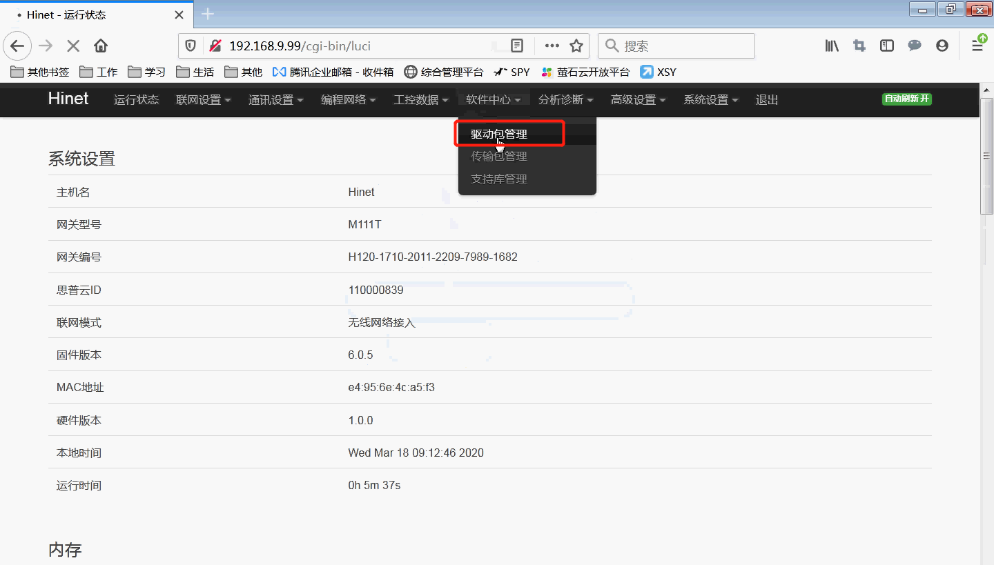

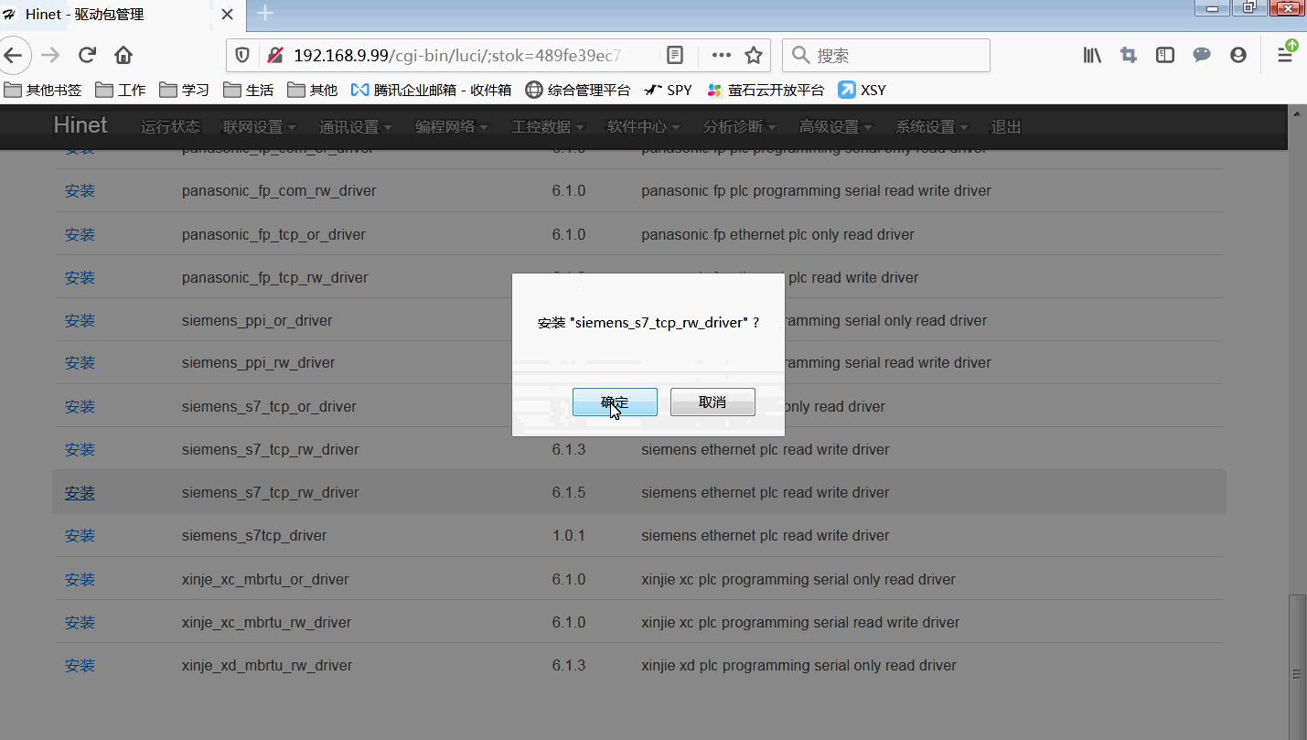

1、安装驱动包(南向驱动)
点击软件中心-驱动包管理,点击【刷新列表】-【可用软件包】,根据PLC安装相应的驱动包,西门子200 smart plc选择 siemens_s7_tcp_rw_driver最新版,点击【安装】。
注意:or为只读,rw表示可读可写,需要远程控制变量则选择rw的驱动包

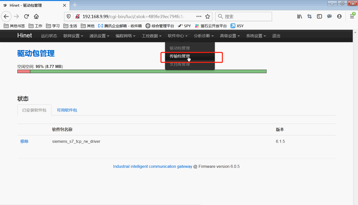

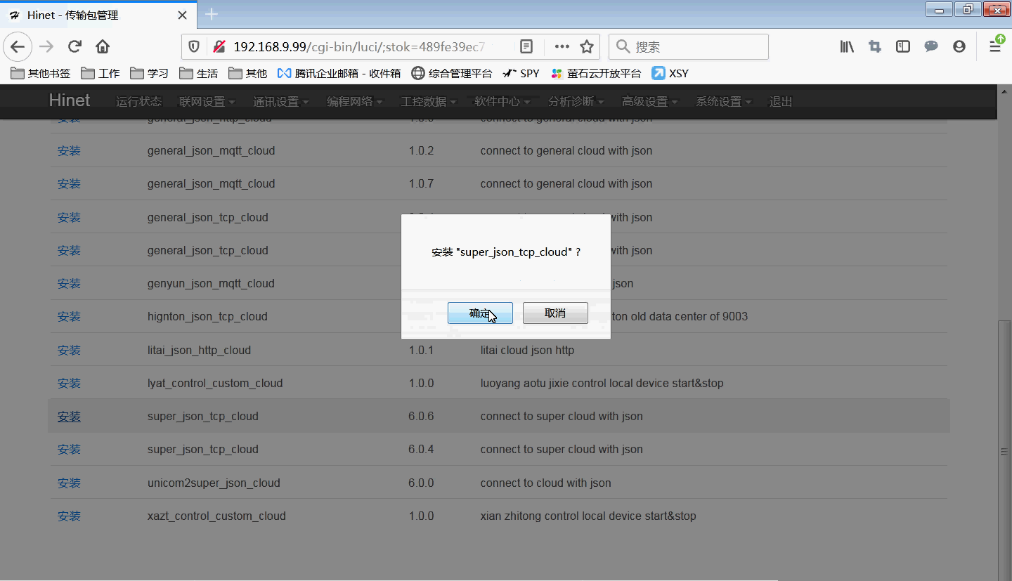

2、安装传输包(北向驱动)
点击软件中心-传输包管理,点击【可用软件包】,选择思普云传输包super_json_tcp_cloud最新版,点击【安装】。

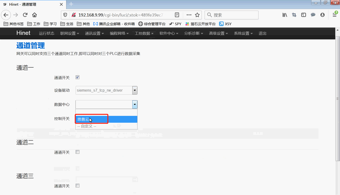

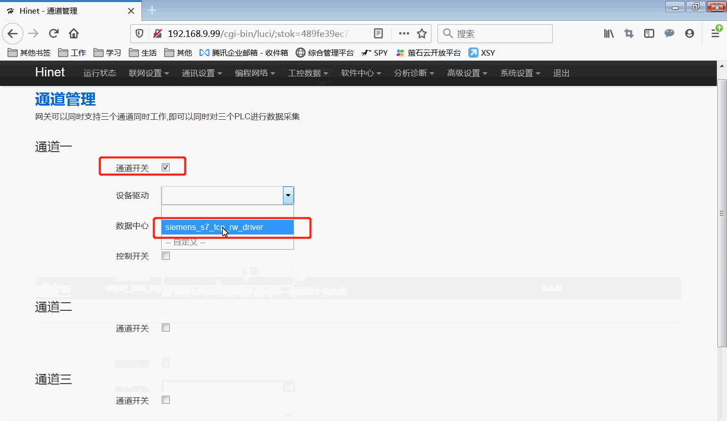

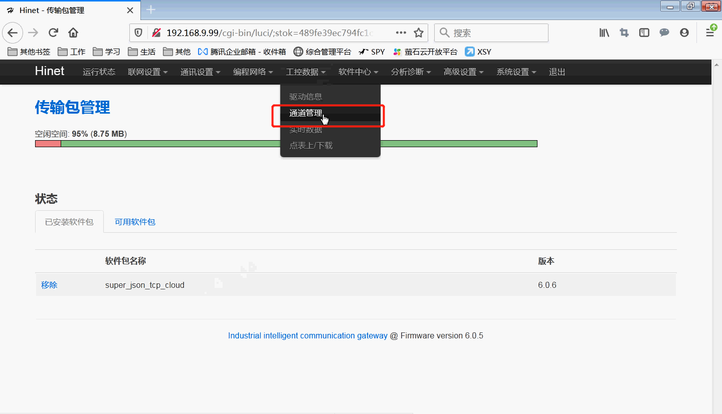

3、设置采集通道
点击工控数据-通道管理,勾选通道开关,设备驱动选择西门子驱动包super_json_tcp_cloud,数据中心选择思普云(手动输入无效)。如需远程控制变量写入,则勾选控制开关,设置远程控制密码。设置完成点击【保存&应用】。
注意:远程控制密码必须为8位数

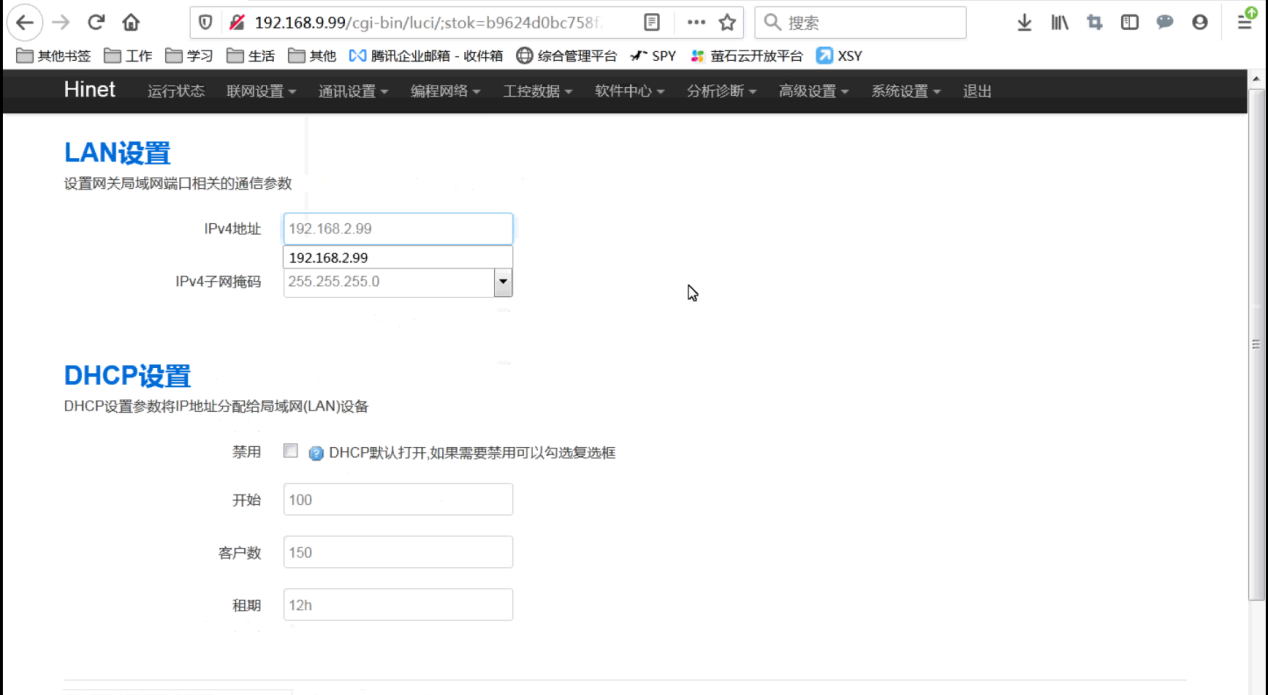

4、修改网关LAN口IP
点击【通讯设置】-【LAN设置 】,修改IPV4地址,网关IP需要与PLC IP在同网段,点击【保存应用】。电脑需添加与网关同网段IP,返回网关后台【重启网关】。
