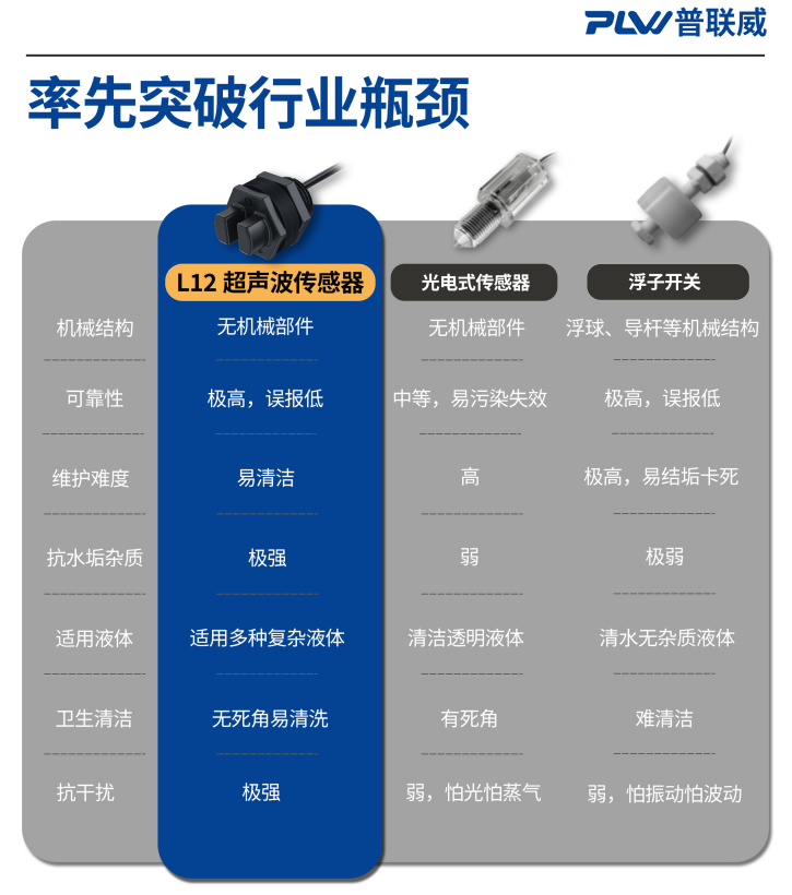

误区一:只关注价格,忽略介质兼容性​

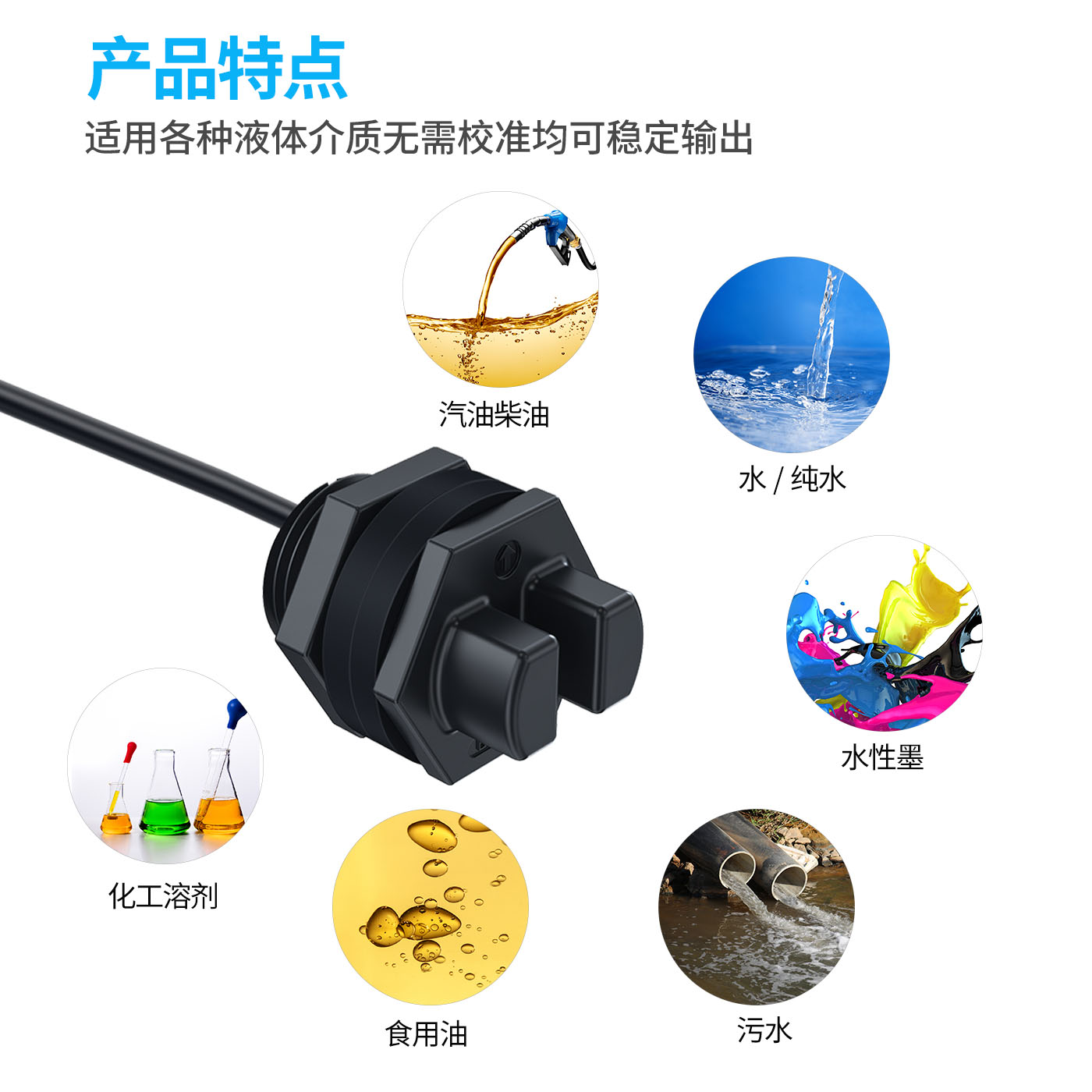

 不少设计在选型时习惯性默认“液位开关都一样”,盲目选择低价方案,结果在真实介质面前频频翻车:比如在加油站设备或发电机油箱中,普通浮球开关遇到柴油因密度不够直接沉底,根本浮不起来;在医疗消毒设备或特种清洗设备中,光电开关遇到深色或有色的消毒液,由于光线无法穿透而导致传感器直接失效;在印刷机或污水处理场景中,面对污水或水性墨,普通传感器输出时有时无,极不稳定。实际上,不同原理对介质的适应能力差别巨大。以普联威 L12 系列接触式超声波液位开关为例,其判断依据是超声波是否能在介质中正常传播,而不是依赖液体的颜色、透明度或密度,因此无论是在汽油、柴油等油类介质,还是在自来水、纯水、化工溶剂、食用油、污水以及水性墨等多种复杂介质中,均能无需针对不同液体反复校准即可实现稳定工作。

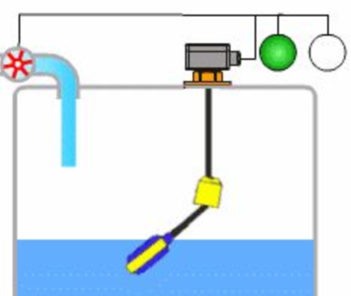

超声波液位传感器浮球液位开关结构图
误区二:忽视光线、泡沫与浑浊度的影响
在洗地机污水箱、户外水箱或高温蒸汽环境中,液位开关往往工作在非常恶劣的光学和物理条件下。光电开关依赖光路折射原理,一旦液体发黑、起泡或者探头表面挂满水珠,光路就会发生改变,导致输出异常甚至完全失灵,这也是很多洗地机吸入脏水后频繁误报“水满”的根源;而浮球开关则受限于机械结构,对毛发、油污附着物以及液体粘度的变化非常敏感,极易发生卡滞。相比之下,超声波方案在这些场景下表现要稳健得多。普联威 L12 系列不受外界光线强弱影响,也不依赖液体表面的光学特性,即便在充满泡沫、浑浊度高或蒸汽弥漫的环境中,只要探头接触面存在液体,传感器即可稳定输出,彻底摆脱了对“可视度”的依赖。
超声波液位传感器普联威L12超声波液位传感器产品特点
