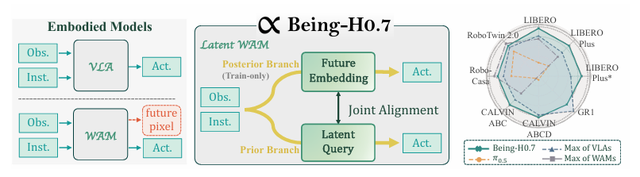

VLA长期被困在遥操作数据这座昂贵的小岛上,每一帧操作数据都需要真人遥控、真机采集。而WAM可以像大语言模型学习互联网文本一样,去学习海量的、现成的、每天都在产生的人类第一视角视频。这意味着,WAM让机器人第一次拥有了从互联网视频中自学物理世界的可能性。智在无界的Being-H0.7直接用20万小时的人类视频进行预训练,证明了这条路的可行性。银河通用的LDA模型更进一步,把仿真数据、人类视频和机器人操作数据混在一起联合训练,打破了行业长期存在的“完美数据迷信”。

国内团队在这条赛道上的进展速度,值得关注。银河通用的LDA-1B有清华大学、北京大学和英伟达的联合署名;生数科技的Motubrain登顶两项国际榜单;智在无界的Being-H0.7综合排名全球第一。

一方面,WAM确实展现了令人兴奋的技术潜力,它让机器人从机械模仿走向理解、预测物理世界,从依赖昂贵遥操数据转向利用海量人类视频。智在无界用20万小时人类视频预训练的Being-H0.7,能够在6项国际评测中拿下综合排名第一,这在前VLA时代是不可想象的。
