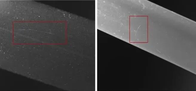

表面缺陷检测比如划痕、裂缝、污渍等缺陷,很多时候都表现为局部亮度变化。黑白相机可以更专注地捕捉这些细节,帮助系统识别异常区域。对于表面质量检测来说,这种能力非常实用。
