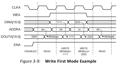

写优先模式: 同一时钟周期内优先执行写操作,随后立即将新写入的数据输出,适合需要立即获取最新数据的场景。

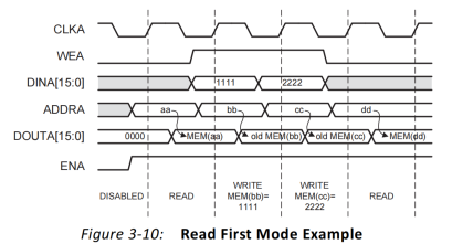

FPGA
读优先模式: 优先将该地址的旧数据读出,之后再执行写操作更新存储,适合需要保证读取数据为操作前原始状态的场景,比如日志记录。

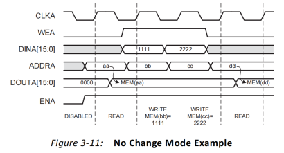

无变化模式: 在执行写操作期间,数据输出端口保持上一次读操作的结果,不会反映当前的写过程,这种模式可以减少输出的电平翻转,降低功耗,适合普通的缓存场景。
FPGA
