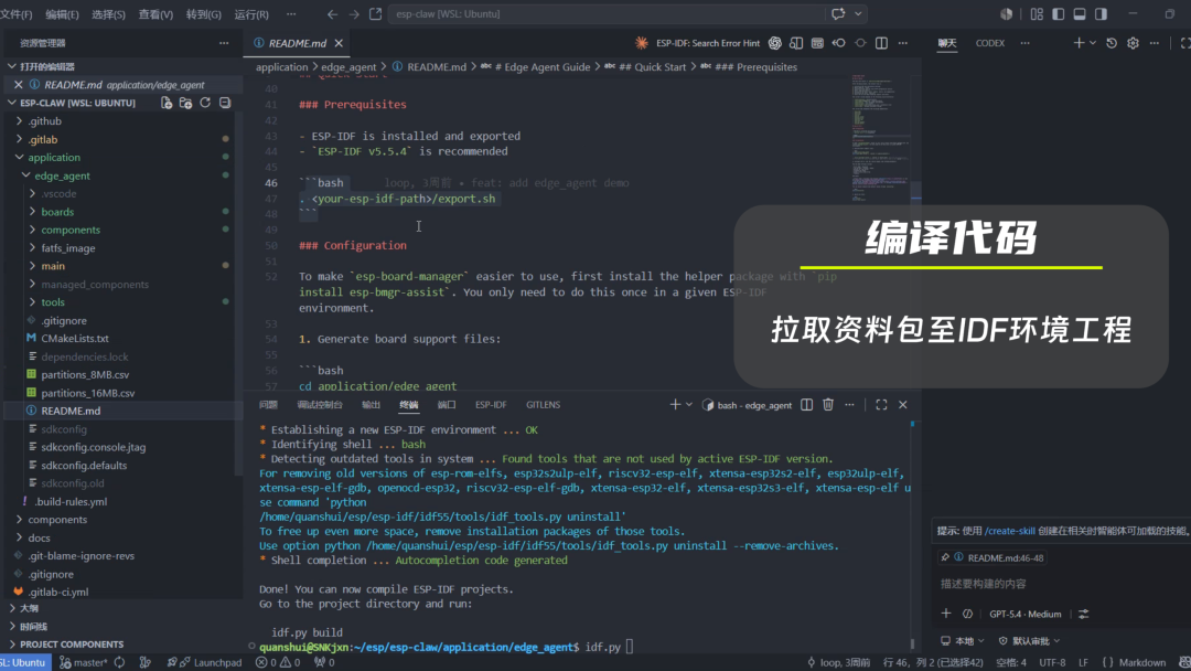

编译代码
将获取到的资料包拉取到IDF环境工程中。参考README配置esp-board-manager。编译edge_agent工程,完成烧录。
嵌入式
图2:编译代码

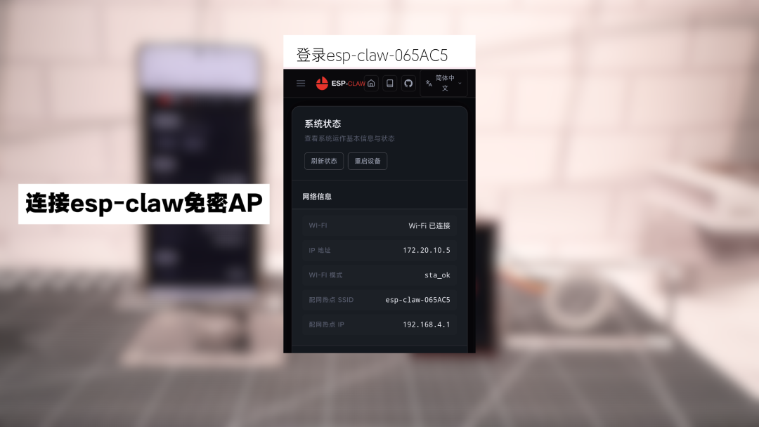

连接ESP-CLAW
手机连接ESP自动创建的免密AP:esp-claw。连接成功后,设备会自动跳转到配置页面。
嵌入式
图3:ESP-CLAW

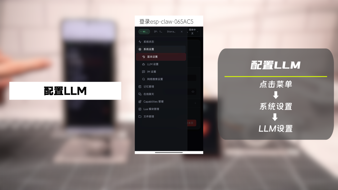

配置LLM
点击:“菜单->系统设置->LLM设置”
选择“阿里云百炼”,并输入从阿里云百炼平台获取的API Key。保存当前页面即可。
嵌入式
图4:配置LLM

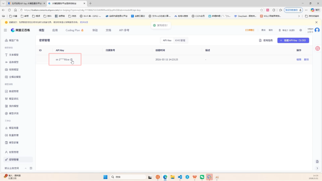

6
申请API Key
可从“Anthropic Console”、“OpenAI”或“阿里云百炼”获取。这里我们从“阿里云百炼”获取。在大模型服务平台“百炼控制台”注册登录账号后,点击创建API Key---复制获取的API Key。
嵌入式
图5:申请API Key

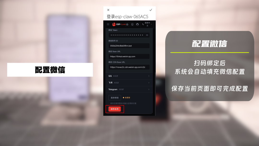

配置微信
点击:“菜单->系统设置->IM设置”选择“微信”。系统会生成一个二维码。使用手机微信中的OpenClaw插件扫描二维码。扫码绑定后,系统会自动填充微信配置。保存当前页面即可完成配置。
嵌入式
图6:配置微信

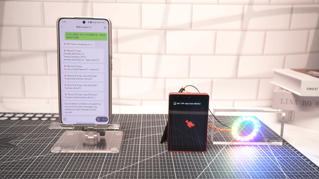

8
效果演示
微信上直接对ESP-CLAW说:“IO46上面有一条16个灯珠的灯带,帮我实现彩虹灯效果”
稍等片刻,灯带开始自动切换颜色。红、橙、黄、绿、蓝、紫不断流动,整个灯效直接跑了起来。重点是:整个过程并不需要手动写控制代码。也不需要重新烧录程序。而是通过:AI + ESP32 + IoT控制能力直接完成硬件联动。
