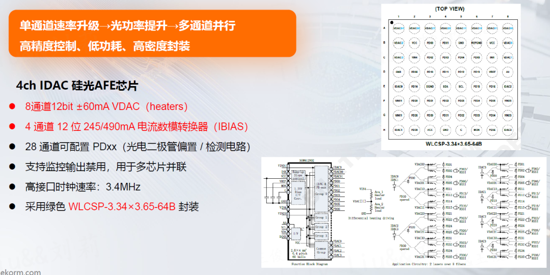

这个方案里另个比较大的亮点是高度定制化的AFE芯片,覆盖硅光、EML、可配置三大类:
硅光AFE:专为硅光模块设计的高集成多通道电源管理与偏置控制芯片,完美适配硅光高速传输需求;
EML AFE:专为EML激光器模块优化,可高效替代国外同类器件,已在头部客户实现批量量产;
可配置AFE:支持灵活的通道配置和增益调节,当资源紧张或需要快速切换激光器方案时,能显著提升设计灵活性。
这三类AFE全部采用国产方案,目前已在大量头部光模块客户稳定量产。

4ch IDAC 硅光AFE芯片

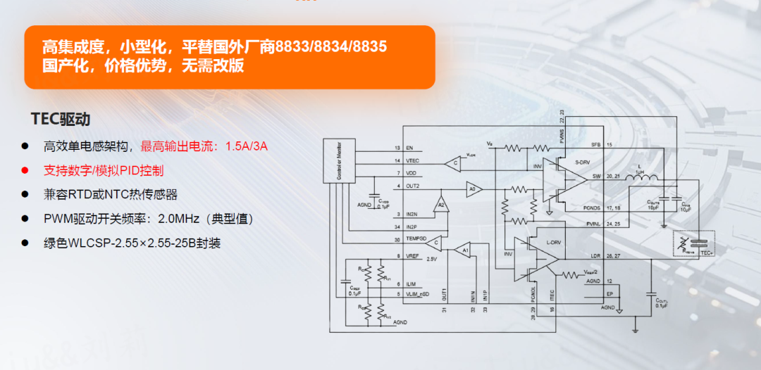

为了帮助激光器输出稳定的波段,我们还提供高集成度的TEC驱动芯片。
这款芯片体积小、集成度高,能直接替换国外主流同类产品,引脚兼容、基本不用改版。 它支持高效单电感架构,既支持数字PID也支持模拟PID控制,兼容RTD和NTC热传感器,PWM频率达到2.0MHz,还用了超小型绿色封装,价格也有明显优势,是目前高速光模块温控里很实用的方案。
电源
高集成度的TEC驱动芯片

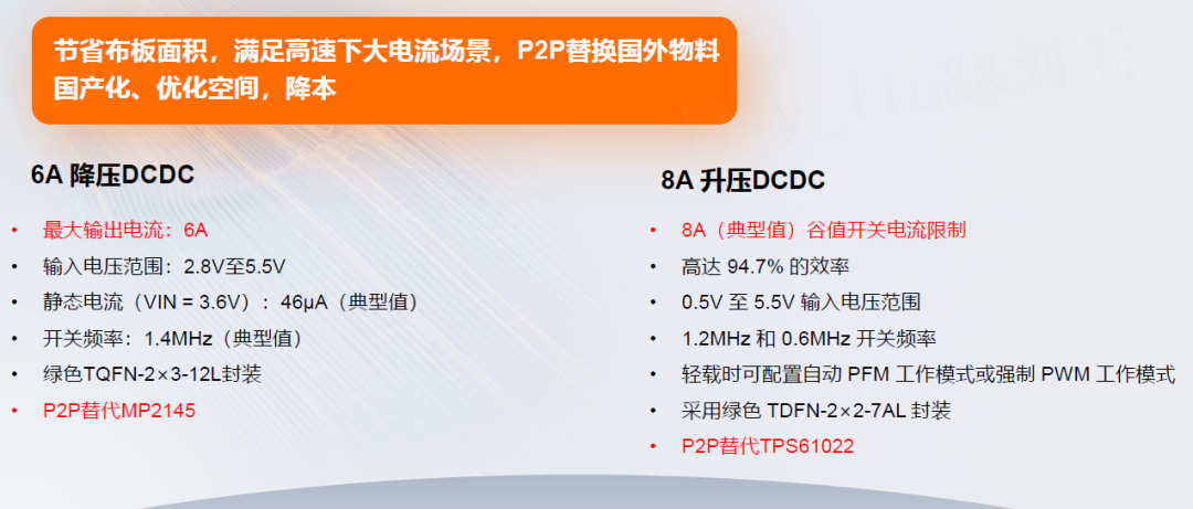

电源部分,我们提供全场景大电流供电解决方案:

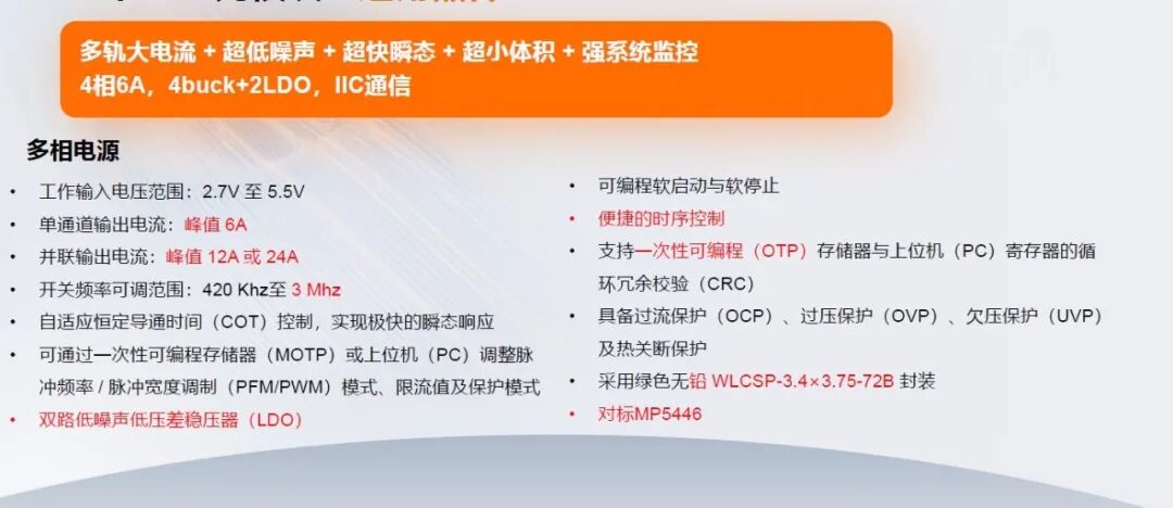

多相大电流电源:单芯片支持4相6A,还能并联扩展,头部客户已经在大量使用;
电源

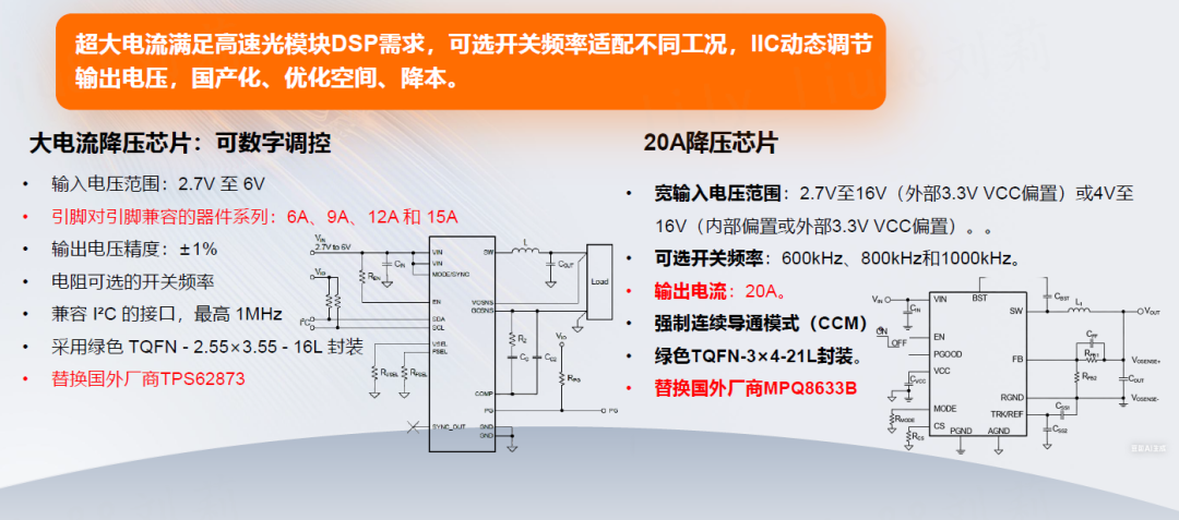

单通道高电流电源:单路最高能做到20A,满足大功率需求;
电源

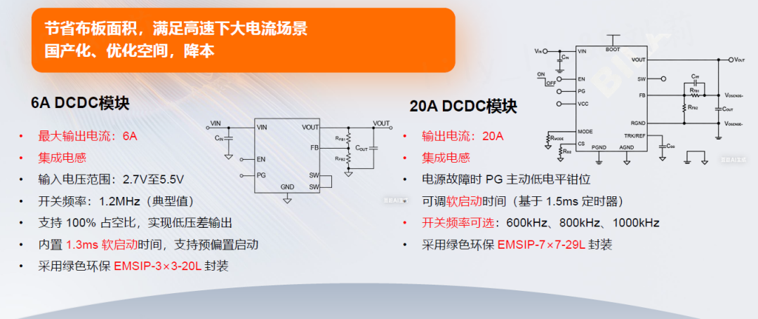

集成电感DCDC模块:从1A到20A都有,电感直接做到芯片里面,PCB面积小很多,布局也更简单。
电源电源

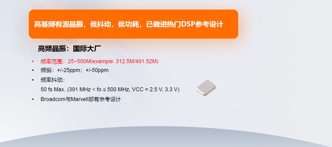

除此之外,我们还能提供国际大厂和国产平替的高频有源晶振,这个已做进热门DSP参考设计。
电源

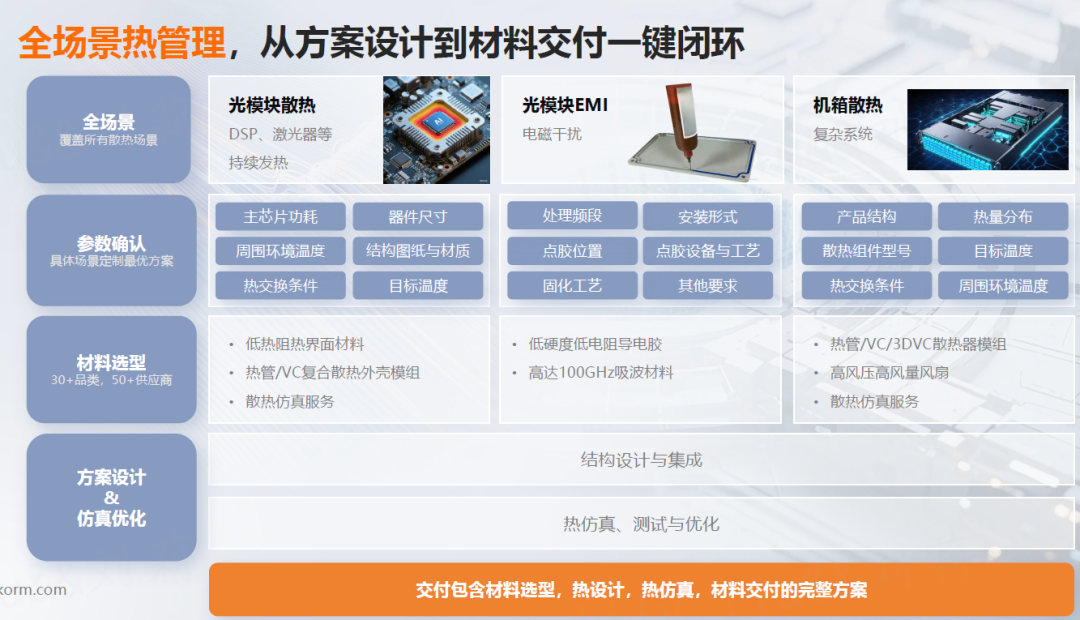

全场景热管理
从主控MCU、定制化AFE、TEC驱动,再到电源和各种被动器件,世强为1.6T/3.2T光模块提供了全套物料方案。我们会根据客户的实际板子设计,给出精准的选型支持和稳定的供应链保障,已经帮多家头部光模块企业顺利完成量产交付。
