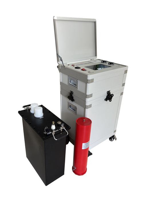

HDLF系列超低频耐压试验装置操作说明
耐压测试
超低频耐压试验操作说明
超低频耐压试验连线方法
超低频耐压试验连线方式如下:
超低频耐压试验操作说明
按上述连接好现场试验系统后,接通电源就可进入试验中。点击首页的连线图,进入参数设置界面。试验时间,试验电压,按试验要求修改。频率和保护值不需要设置,系统自动获得。点击要修改的数据,会弹出数字键盘,输入所需的数据。为了保证安全,系统对录入的数据做了限定:试验电压范围1kv至额定值;试验时间1-99分钟。系统对试验过程提供智能保护:过压、过流、电压电流突变、放电等产生保护动作。停机过程会自动对试品放电。停机后可打印或保存本次数据,也可在首页中的历史数据查询中打印选中的数据记录。屏幕最上面一行是仪器的工作状态提示,包刮一些仪器的故障信息。因为有触控键提示和帮助信息,用户可以循作提示进行操作。拆线前应先用放电棒对试品进行放电,再进行拆线操作。如果被试电缆长度小于200米,仪器不能输出光滑的正弦波电压,可将补偿电容器并联在试品端,主要操作界面如下(不同时期的产品界面形式有所变化)。
