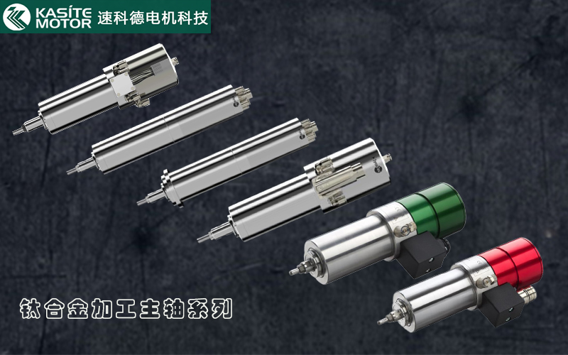

SycoTec钛合金义齿雕铣加工主轴主流型号及核心参数:
1、DS45 DC:钛合金加工的高效利器
DS45 DC是专为钛合金义齿切削设计的高速主轴,最高转速80000rpm,功率1370W,峰值扭矩20.1Ncm,高转速下切削稳定,可避免钛合金加工中的“闷刀”、“跳刀”问题。锥面跳动≤1μm,保证义齿加工精度;支持气动自动换刀,缩短非切削时间;机身轻量化约1.85kg,适配多种牙齿雕刻机设备,全面提升钛合金义齿加工精度与生产效率。
2、6045 DC:钛合金义齿加工专家‌
6045 DC为钛合金义齿加工专用高速电主轴,转速可达80,000rpm,功率3000W,最大扭矩2Nm。支持三种安装方式,适配性广;亮点在于集成了自动换刀与锥面清洁功能,搭配6喷嘴冷却系统,可高效冷却主轴及刀具,是应对钛合金长时间、高强度加工的理想选择。
3、4061 HY/4061 DC-S:应对高强度材料的强力选择‌
这两款主轴专为钛合金和钴铬合金等高强度材料的加工设计。4061 HY主轴提供高达50,000rpm的转速,1,800W的功率及80Ncm的扭矩,其锥面跳动精度控制在≤1μm,并集成自动换刀功能,为技工室设备(LabSide)的精密高速加工提供了稳定支撑。‌而4061 DC-S则进一步将功率提升至3,000W,转速同样可达60,000 rpm,能够轻松应对更高难度的钛合金雕铣任务,兼顾加工质量与效率。

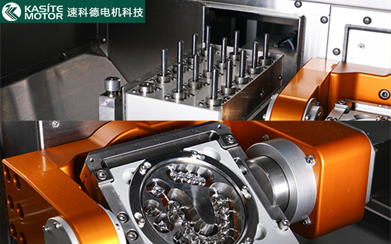

Sycotec主轴在钛合金义齿加工中的应用价值
1、‌加工精度保障‌:微米级的跳动精度是确保义齿咬合面精准、边缘密合、佩戴舒适的基础,能显著减少临床调改次数。‌
2、‌生产效率飞跃‌:高转速、高功率配合自动换刀等功能,大幅缩短了单件义齿的加工周期,特别有利于批量生产。
3、‌设备与工具寿命延长‌:稳定的切削性能与高效的冷却系统降低了主轴与刀具的磨损,减少了耗材成本与设备维护频率。‌
主轴
在口腔医疗技术飞速发展的今天,钛合金义齿的需求持续增长,对加工精度与效率的要求也日益严苛。SycoTec钛合金义齿雕铣加工主轴以其专业的设计、卓越的性能和可靠的品质,成为钛合金义齿加工的理想选择。无论是小型技工室还是大型义齿生产企业,都能在SycoTec的产品系列中找到适合自身需求的解决方案,有效提升了义齿加工质量与效率,为患者带来更优质的口腔修复产品,推动口腔医疗行业的数字化、智能化发展。
