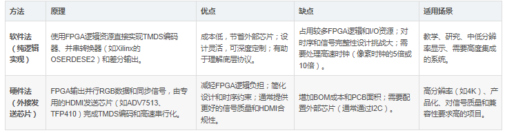

二、FPGA实现HDMI输出的两种主要方法
FPGA
