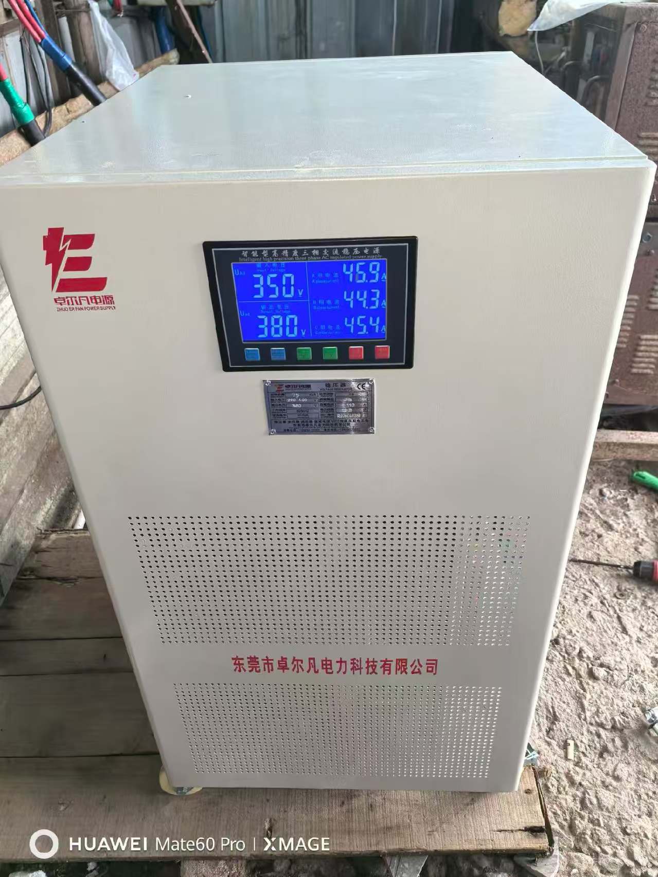

三、技术解决方案:加装交流稳压器
针对该案例,我们推荐采用 全自动交流稳压器(AVR),技术选型要点如下:
响应时间 ≤ 40ms/秒(避免瞬态波动穿透)
稳压精度 ±3% 以内(优于LED屏常规要求)
过载能力 1.2倍额定电流持续5分钟(适应LED屏启动浪涌)
输入范围 AC 140V ~ 260V(覆盖迪拜典型电压波动区间)
安装方式:稳压器串接在总进线与LED显示屏配电箱之间,一次侧接不稳定的市电,二次侧输出稳定电压供给屏幕。
四、实施效果
客户采纳方案后,将一台 15kVA 三相稳压器随新一批出口设备合并发运至迪拜。现场加装后:
输出电压稳定在 AC 220V ± 2.8%;
屏幕闪烁现象完全消除;
驱动电源温升下降约12℃;
控制卡未再出现复位或死机。
