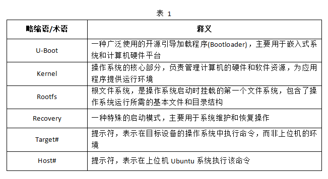

术语表
为便于阅读,下表对文档出现的关键术语进行解释;对于广泛认同释义的术语,在此不做注释。

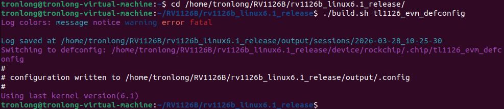

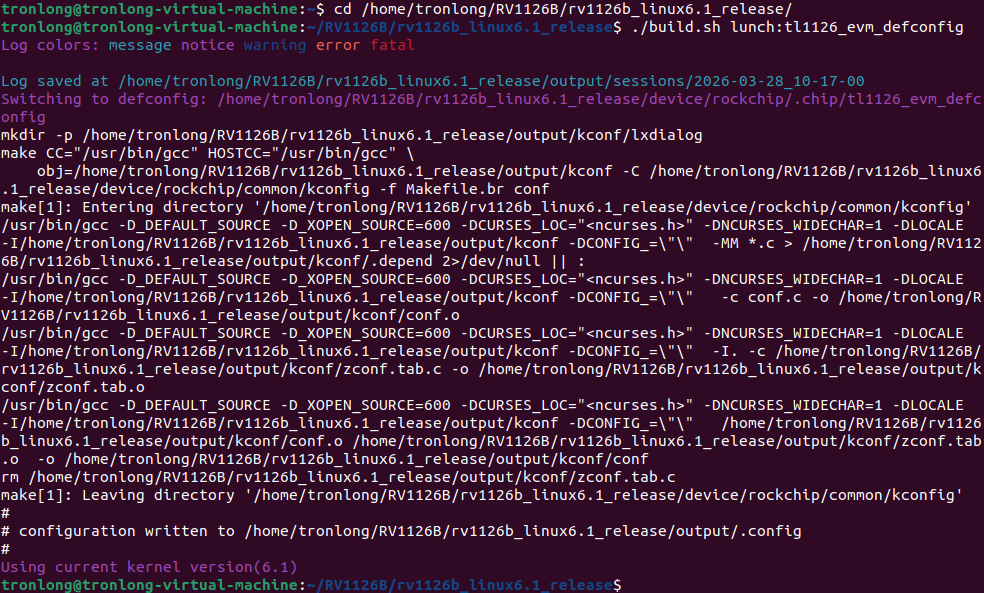

1.1配置编译选项
进入LinuxSDK源码目录,配置LinuxSDK编译选项。
Host# cd /home/tronlong/RV1126B/rv1126b_linux6.1_release/
Host# ./build.sh lunch:tl1126_evm_defconfig

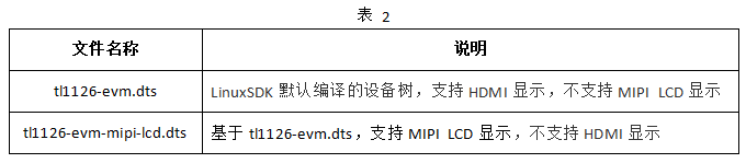

我司提供的设备树文件位于LinuxSDK源码"kernel/arch/arm64/boot/dts/rockchip"目录。设备树文件根据评估板部分复用外设功能进行区分。具体说明如下表。
Linux

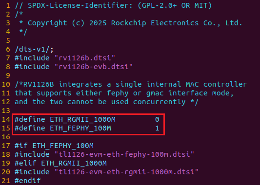

其中,ETH1 RGMII和ETH2(FEPHY)只能选择支持其中一个,tl1126-evm.dts设备树文件通过修改宏定义选择支持ETH1 RGMII或ETH2(FEPHY)。设备树默认支持ETH1 RGMII,如需启用ETH2(FEPHY),可参考如下方法修改设备树文件。
修改如下内容:
#define ETH_RGMII_1000M         0 //设置宏为0,关闭ETH1 RGMII
#define ETH_FEPHY_100M          1 //设置宏为1,开启ETH2(FEPHY)
Linux

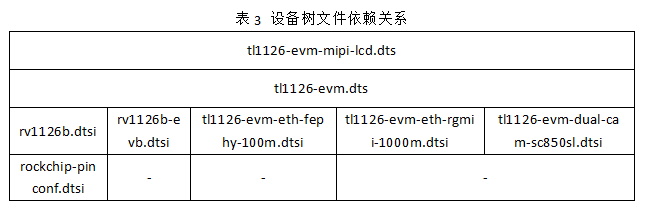

评估板使用的设备树文件存在多级的依赖关系,具体如下表所示。表中的下一级设备树文件,被上一级设备树文件所引用。
Linux

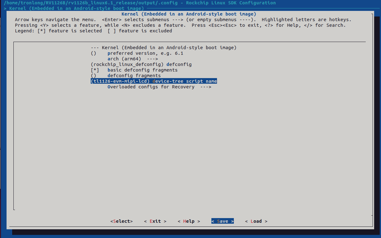

LinuxSDK默认编译的设备树文件为tl1126-evm.dts,如需替换为支持对应功能的其他设备树,请参考以下步骤修改。本次操作以替换为tl1126-evm-mipi-lcd设备树(支持MIPI LCD显示)进行演示,其他设备树修改方法同理。

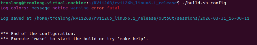

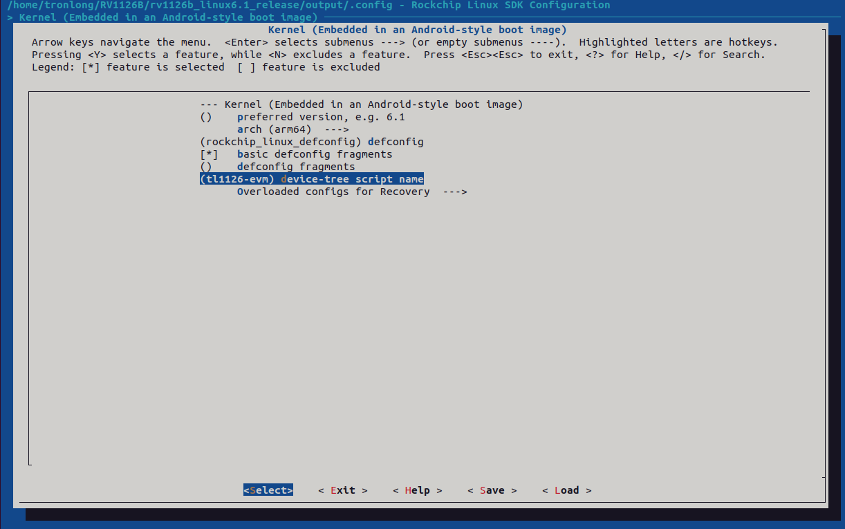

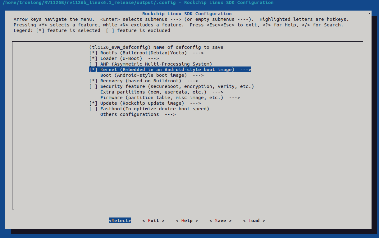

进入LinuxSDK源码目录执行如下命令,进入SDK配置界面。
Host# ./build.sh config
Linux
选择"Kernel",按Enter键进入到下一级配置选项。
Linux

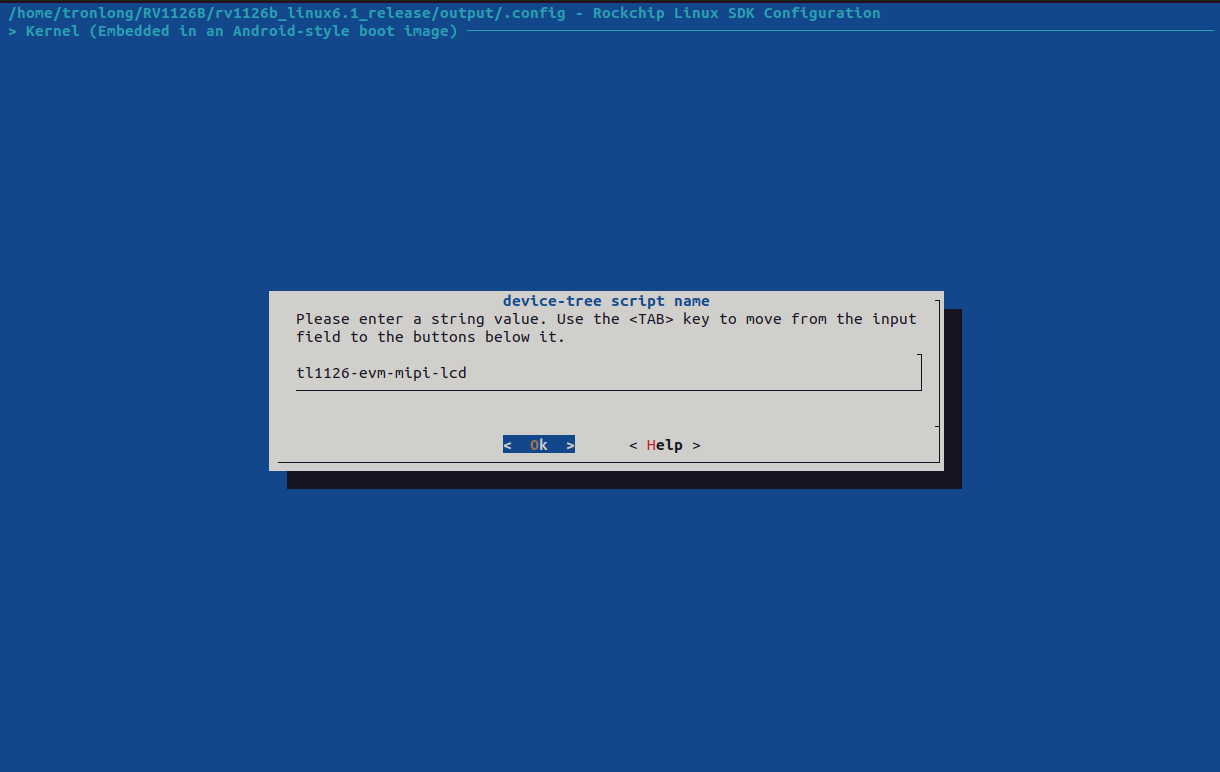

选择"device-tree script name",按Enter键后,进入编辑页面。
Linux
进入编辑页面将"tl1126-evm"修改为"tl1126-evm-mipi-lcd",选择"Ok",按Enter键退出编辑页面。
Linux

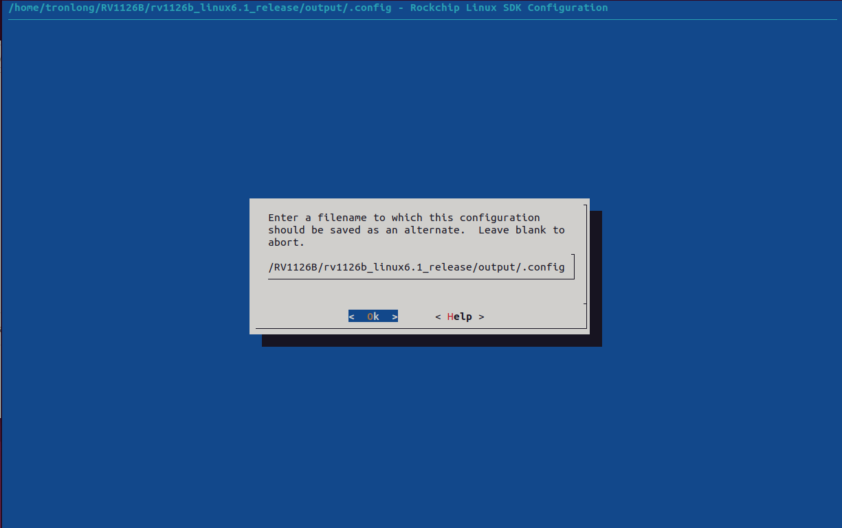

选择"Save",按Enter键保存配置。
Linux
在弹出的界面中按选择"Ok",按Enter键保存。
Linux

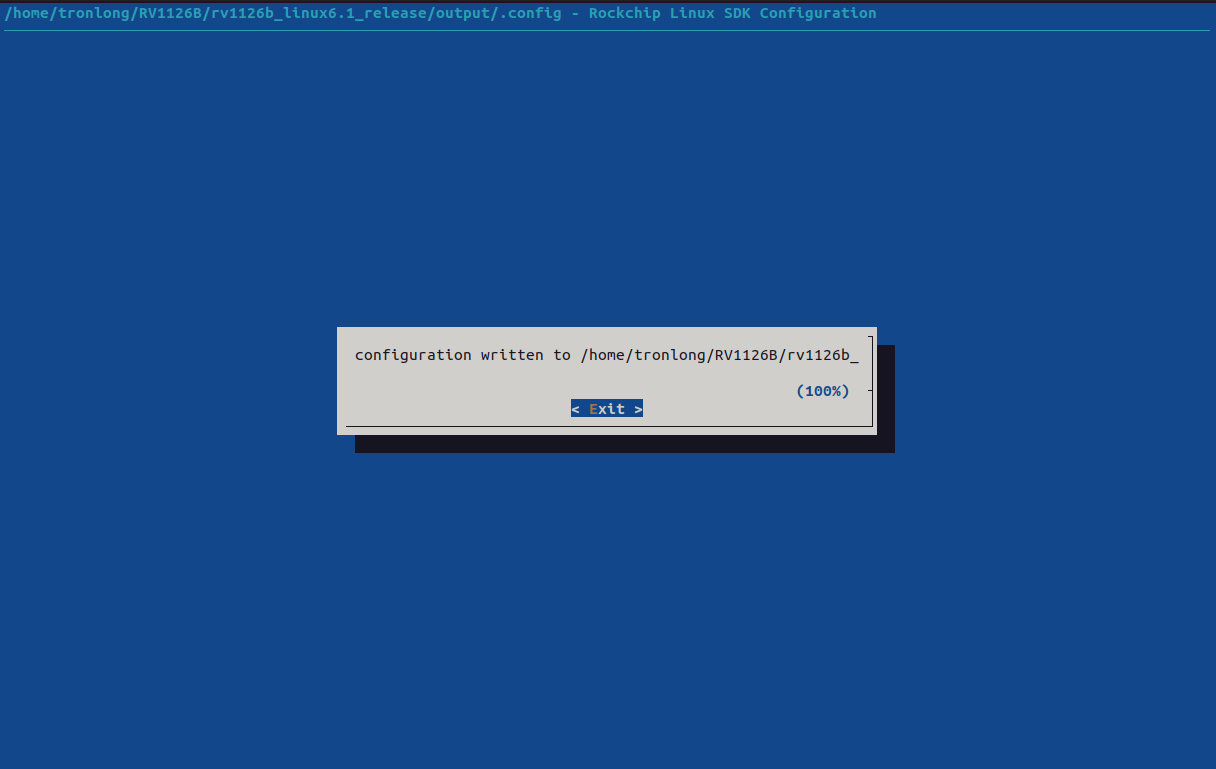

在弹出的界面中按Enter键完成保存操作,修改会自动保存至"device/rockchip/.chips/rv1126b/tl1126_evm_defconfig"下的配置文件中。
Linux

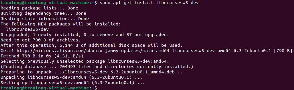

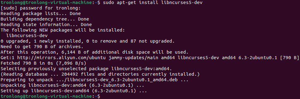

menuconfig是一套图形化的配置工具,需要ncurses库支持。ncurses库提供了一系列的API函数供调用者生成基于文本的图形界面,因此需要先执行如下命令通过网络安装ncurses库。
Host# sudo apt-get install libncurses5-dev
Linux
Host# sudo apt-get install libncursesw5-dev
Linux

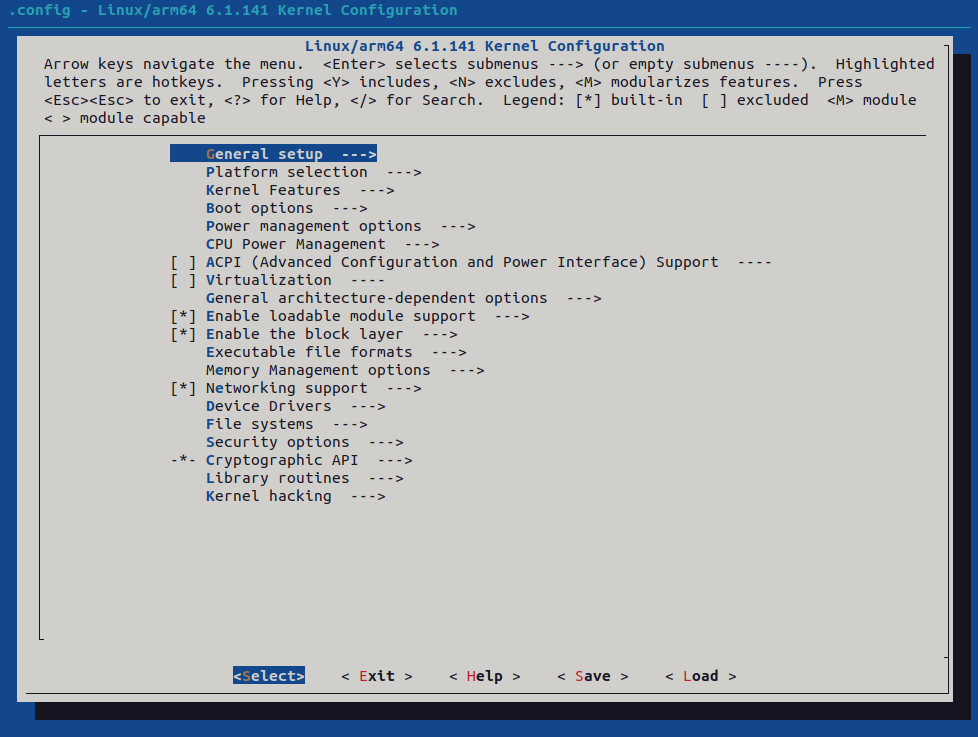

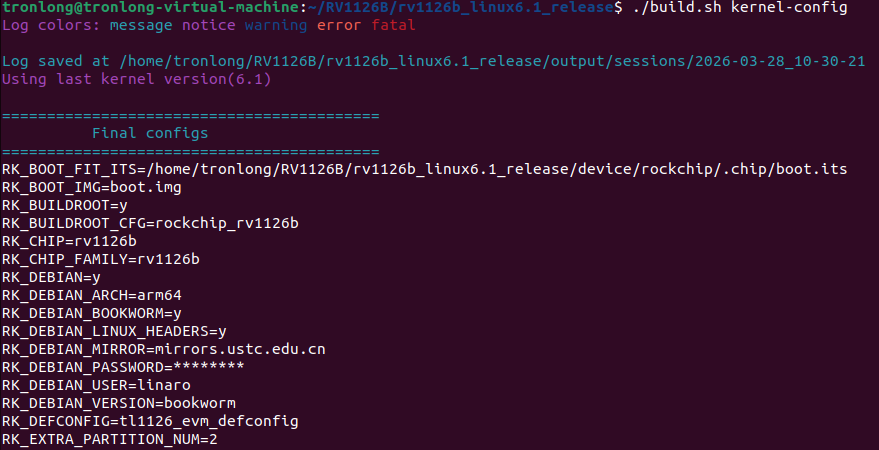

执行如下命令进入内核配置菜单。
Host# ./build.sh kernel-config
LinuxLinux
可通过键盘的方向键选中对应菜单栏。在被选中的情况下,可按Enter键进入子菜单。菜单选项中蓝色高亮的字母代表此菜单选项的快捷键,可在键盘上按下对应的字母快速选中对应的菜单选项。每个菜单选项前的括号内容表示当前菜单选项的配置状态。选中对应的菜单选项后,按下Y键,会将相应的选项配置编译到内核中,同时菜单选项前面变为< * >。按下N键,不会将相应的选项配置编译为内核模块。按下M键,会将相应的选项配置编译为内核模块,菜单选项前面变为< M >。如需搜索,可按下/键打开搜索框,然后输入要搜索的内容。配置完毕后,选中,按Enter键保存配置选项。然后选中,按Enter键退出。 备注:若配置有改动,退出menuconfig后脚本会自动将改动保存到原始的defconfig文件。原始的defconfig文件位于LinuxSDK源码"kernel/arch/arm64/configs/rockchip_linux_defconfig"目录下。1.1.3配置Buildroot如需修改Buildroot配置,请执行如下命令打开Buildroot配置界面。若无需修改Buildroot配置,可跳过此步骤。Host# cd /home/tronlong/RV1126B/rv1126b_linux6.1_release/Host# ./build.sh buildroot-config 可通过键盘的方向键选中对应菜单栏。在被选中的情况下,可按Enter键进入子菜单。菜单选项中蓝色高亮的字母代表此菜单选项的快捷键,可在键盘上按下对应的字母快速选中对应的菜单选项。

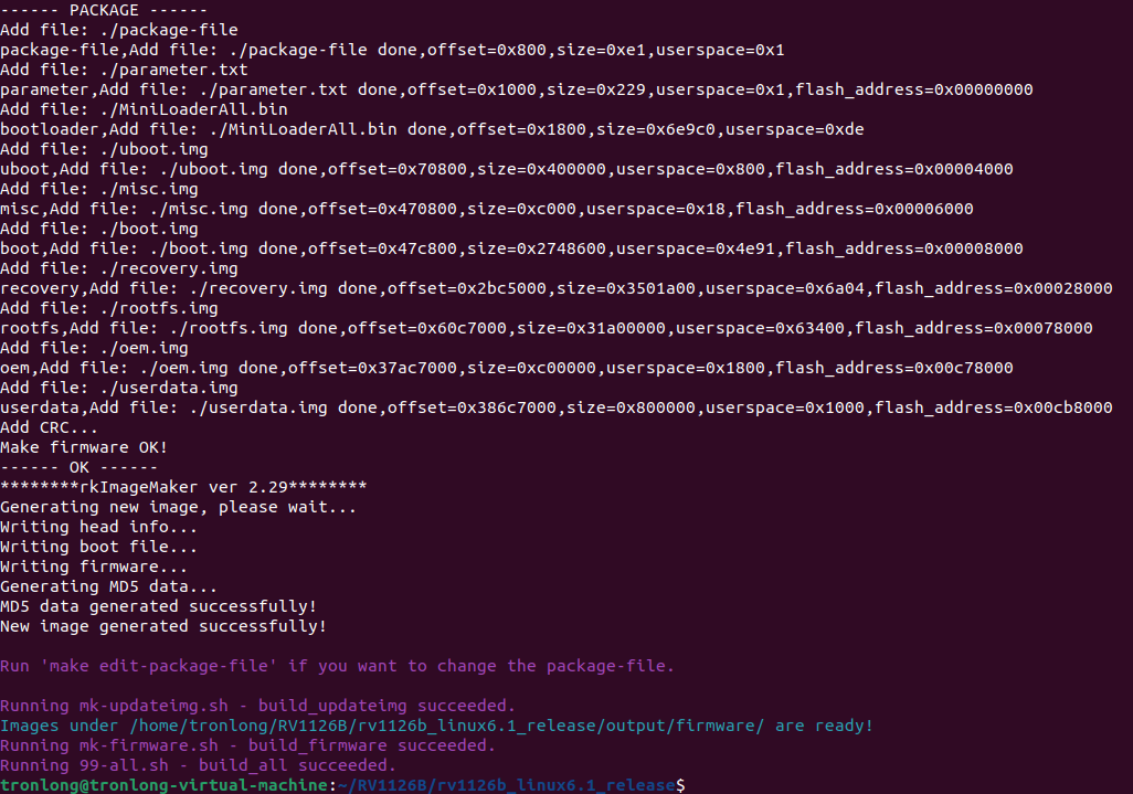

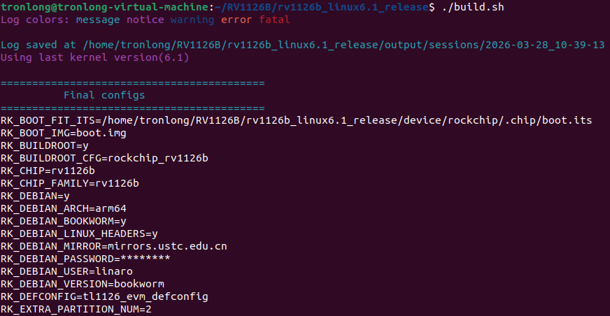

1.2编译LinuxSDK
请确保已参照“配置编译选项”章节配置LinuxSDK编译选项,然后在LinuxSDK的源码目录下执行如下命令,一键编译生成U-Boot、Kernel、Buildroot、Recovery等镜像,并打包生成Linux系统镜像。
Host# ./build.sh
Linux

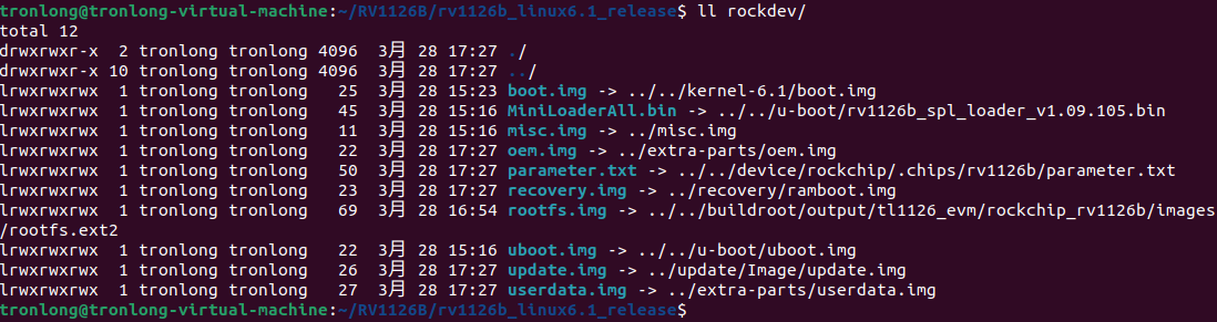

预计耗时约2小时后编译完成,最终在rockdev目录下生成U-Boot、Kernel、Buildroot、Recovery、Linux系统等镜像如下所示。
LinuxLinux

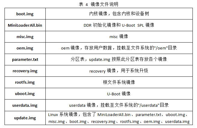

1.3系统组件镜像说明
Linux
