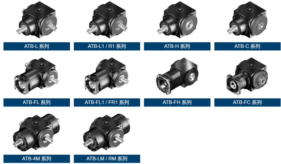

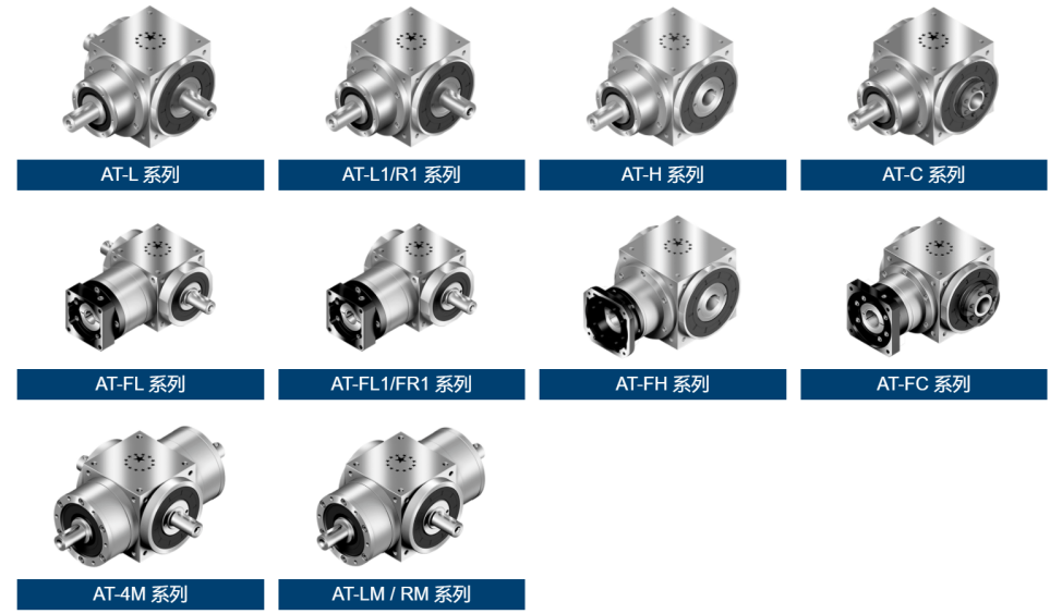

减速机外壳材质可选:铸铁ATB和不锈钢AT;

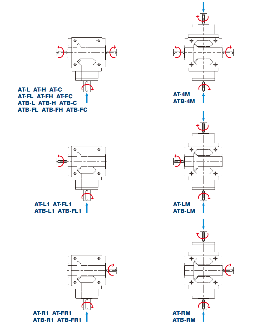

多输出形式可选:单轴,双轴,三轴输出,带键槽通孔输出,锁紧环输出等可选;
多输入形式:轴输入,电机法兰输入可选;
伺服电机伺服电机
多传动方式:

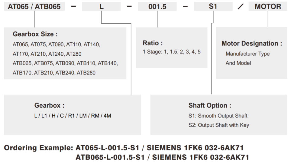

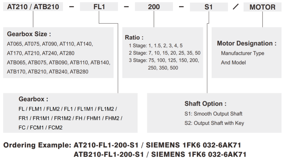

订货代码:
伺服电机伺服电机
