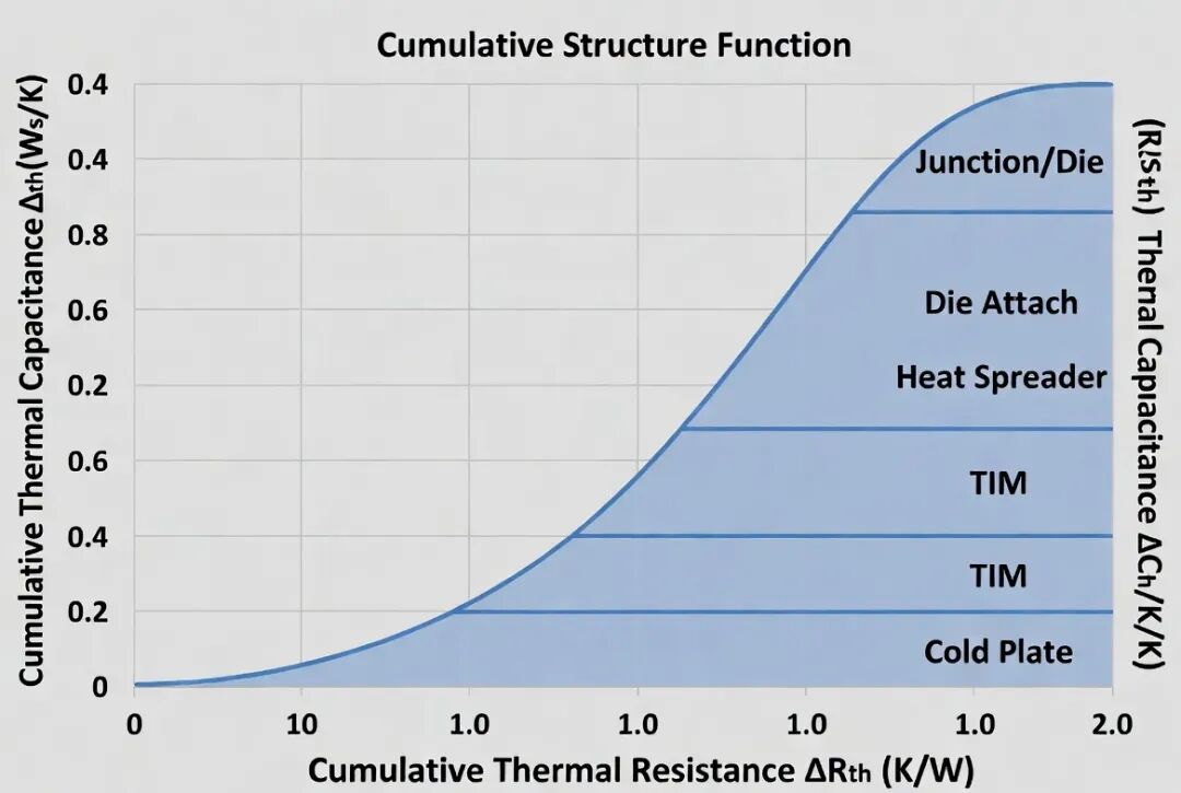

结构函数分析基于瞬态热响应(加热/冷却曲线)。对TTV内置加热器施加功率阶跃,记录温度瞬态变化(Zth(t)),再通过网络识别反卷积(NID)处理,得到热阻(Rth)和热容(Cth)的累积分布。主要有两种图形:图1:累积结构函数(Cumulative Structure Function)
横轴为从结区开始的累积热阻(∑Rth,单位 K/W),纵轴为累积热容(∑Cth,单位 Ws/K)。它直观展示热量从芯片到冷却介质的传播路径。
热测试

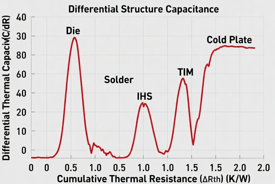

图2:微分结构函数(Differential Structure Function)
显示 dCth/dRth 对 ∑Rth 的变化,更容易识别材料界面和缺陷(峰谷特征明显)。

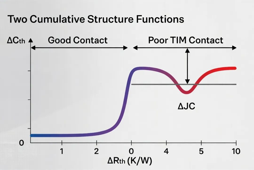

(1)精确测量封装热阻 θJC(JEDEC JESD51-14标准核心)传统稳态法易受接触和边界条件影响。瞬态双界面法(TDIM) 通过两种不同界面条件(例如有/无优质TIM)下的结构函数对比,精确分离封装内在 θJC,重复性极高。

(2)无损“解剖”热路径,量化每一层贡献能清晰显示各层/界面的部分热阻和热容,特别适合验证高热通量TTV(如1000W/cm²)中金刚石-铜、AlN基板或先进TIM的实际效果。
(3)缺陷检测与质量控制
  • 空洞、脱层、TIM不良 → 结构函数出现异常偏移或额外平台。
  • 批次一致性检查:对比“黄金样品”曲线。
  • 可靠性评估:热循环前后对比结构函数判断老化。

3. 实际应用示例
场景:相同TTV在不同TIM厚度下的结构函数对比。良好接触时曲线平滑过渡,接触不良时在TIM位置出现明显平台,整体热阻显著升高(如上图3所示)。
