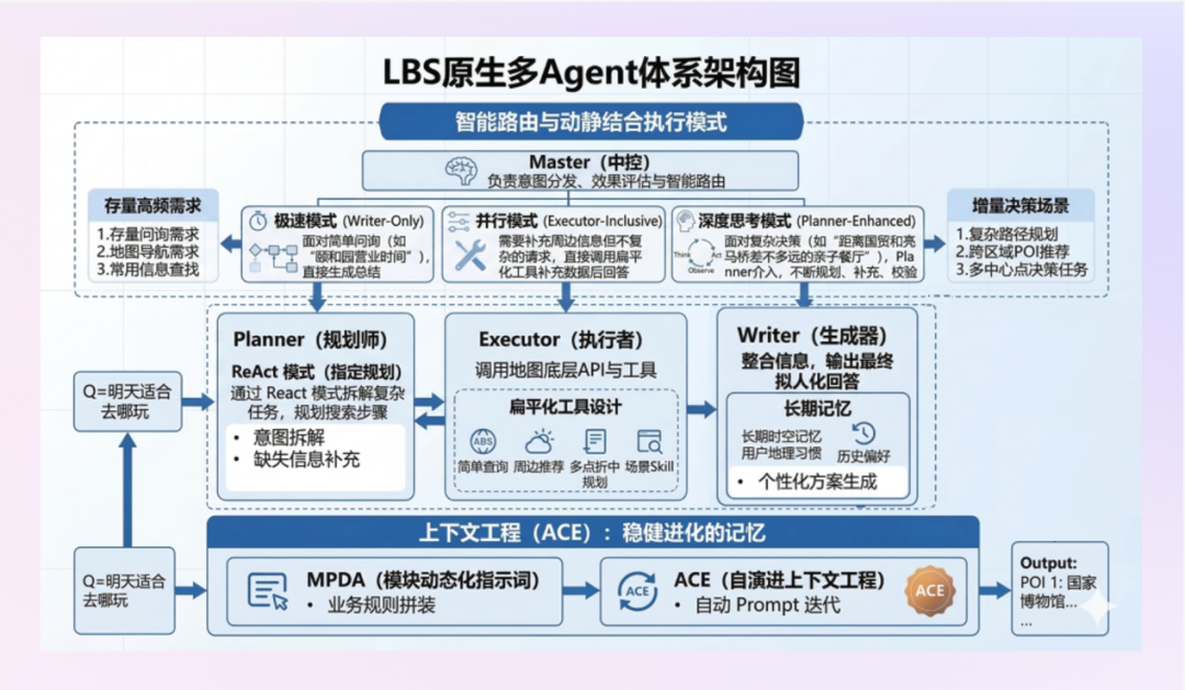

在AI搜索的实际落地中,“最体现业务价值的架构才是最好的”。面对错综复杂的空间查询需求,百度地图摒弃了单体大模型的简单调用,构建了一套LBS原生多Agent体系。
这套体系包含四个核心角色:
Master(中控):负责意图分发、效果评估与智能路由。
Planner(规划师):通过React模式拆解复杂任务,规划搜索步骤。
Executor(执行者):调用地图底层API与工具。
Writer(生成器):整合信息,输出最终拟人化回答。
模型
1. 动静结合的“快慢思考”智能路由
为了在“极致效果”与“响应性能”间取得平衡,Master会根据任务复杂度进行智能路由:
极速模式(Writer-Only):面对简单问询(如“颐和园营业时间”),直接基于已有检索信息生成总结。
并行模式(Executor-Inclusive):需要补充周边信息但不复杂的请求,直接调用扁平化工具补充数据后回答。
深度思考模式(Planner-Enhanced):面对“距离国贸和亮马桥差不多远的亲子餐厅”等复杂决策,Planner介入,不断规划、补充、校验,最终输出高质量攻略。

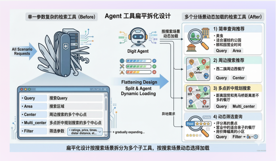

2. 工具扁平化:从“重型武器”到“瑞士军刀”
传统搜索往往依赖参数极其庞杂的单一接口。百度地图将其重构成动态加载的扁平化工具流。将包含区域、多中心点、20+筛选维度的巨型参数,拆解为“简单查询”、“周边推荐”、“多点折中规划”等子工具。模型只需根据场景按需加载skill,大幅降低了API调用的幻觉率。

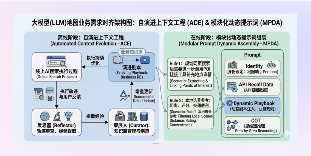

02上下文工程(ACE):
让系统拥有“稳健进化的记忆”
有了强大的Agent躯干,还需要聪明且能持续学习的大脑。在现阶段,单纯依赖静态提示词(Prompt)就像给LLM写死板的“汇编语言”,脆弱且无法从用户的实际交互中学习。例如,一个在今天表现良好的提示词,明天可能会因为模型更新或任务环境的微小变化而失效,这使得依赖人工重写提示词的维护方式变得不可持续。这些固有的缺陷,催生了对更先进的上下文优化范式的迫切需求,这些范式旨在使上下文能够自我调整和持续改进。
解决方案是需要动态化模块化提示词,并且提示词支持动态自主演进和更新,以应对不同场景的需求。百度地图采用了ACE(Agentic Context Engineering,自演进上下文工程)框架。
模型

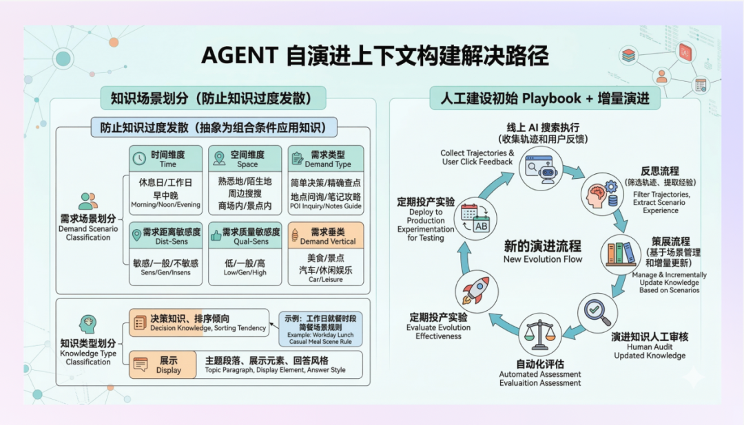

1. 三权分立的“知识生产线”
ACE框架通过构建离线的自改进机制,稳健地让系统的知识库(Playbook)持续进化:
生成器(线上执行):记录用户查询失败的轨迹(如搜索“风景好的自驾路线”却只给出普通导航)。
反思器(离线分析):分析失败日志,产出结构化洞察(需增加“观景点”的POI途经规划)。
策展人(离线更新):核心创新所在。它不重写整个提示词,而是生成一条精确的增量式Delta更新指令。
2. 驯服“进化的风险”
为了防止AI在反思中陷入“错误的正反馈循环”,百度地图引入了场景化知识划分与人类裁判(Human-in-the-loop)机制。通过构建初始冷启动知识库,让模型在人工约束下像专家一样思考。
实战效果验证:通过动态知识库的引入,在大模型的规划指令遵循率飙升了约36%,排序和回答风格也有了场景化动态化的效果提升。
模型
