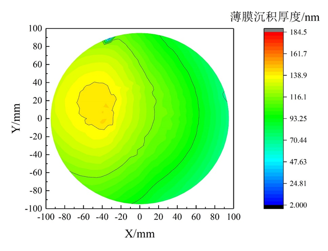

本篇为大家介绍一下冷水机在半导体薄膜沉积工艺中的应用。首先,什么是薄膜沉积?生活中最常见的薄膜主要是保鲜膜,厚度最薄也有0.01mm。在半导体工艺中,为了创建芯片内部的微型器件,需要薄膜厚度小于1μm,此类薄膜无法通过普通的机械加工制造,只能通过物理喷镀或化学反应的方式将包含所需分子or原子的薄膜覆盖在晶圆表面上,“薄膜沉积”即通过不断地沉积一层层的薄膜并通过刻蚀去除掉其中的多余部分,另外再添加一些材料将不同的晶圆器件分离开来
半导体行业▲ 薄膜厚度MAP图

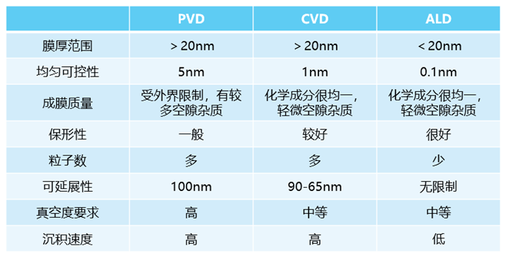

常见的薄膜沉积方法包括物理气相沉积(PVD)、化学气相沉积(CVD)、溶液法以及原子层沉积(ALD)。
半导体行业▲ 不同沉积方法的参数特性

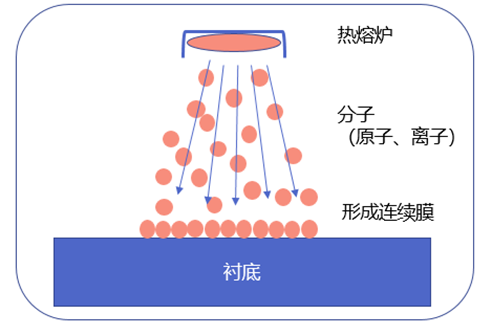

①PVD(物理气相沉积):指在真空条件下采用物理方法将材料源(固体或液体)表面气化成气态分子、原子,或部分电离成离子,并通过低压气体(或等离子体)过程,在衬底表面沉积形成连续薄膜的技术,广泛应用于半导体、电子等领域。
半导体行业▲ PVD(物理气相沉积)原理

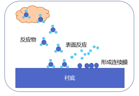

②CVD(化学气相沉积):通过将一种或多种气体(称为前驱体)加热使其发生化学分解,产生反应生成物,并在半导体表面沉积,形成所需的薄膜,用于沉积介质绝缘层、半导体材料、金属薄膜等。
半导体行业▲ CVD(化学气相沉积)原理
