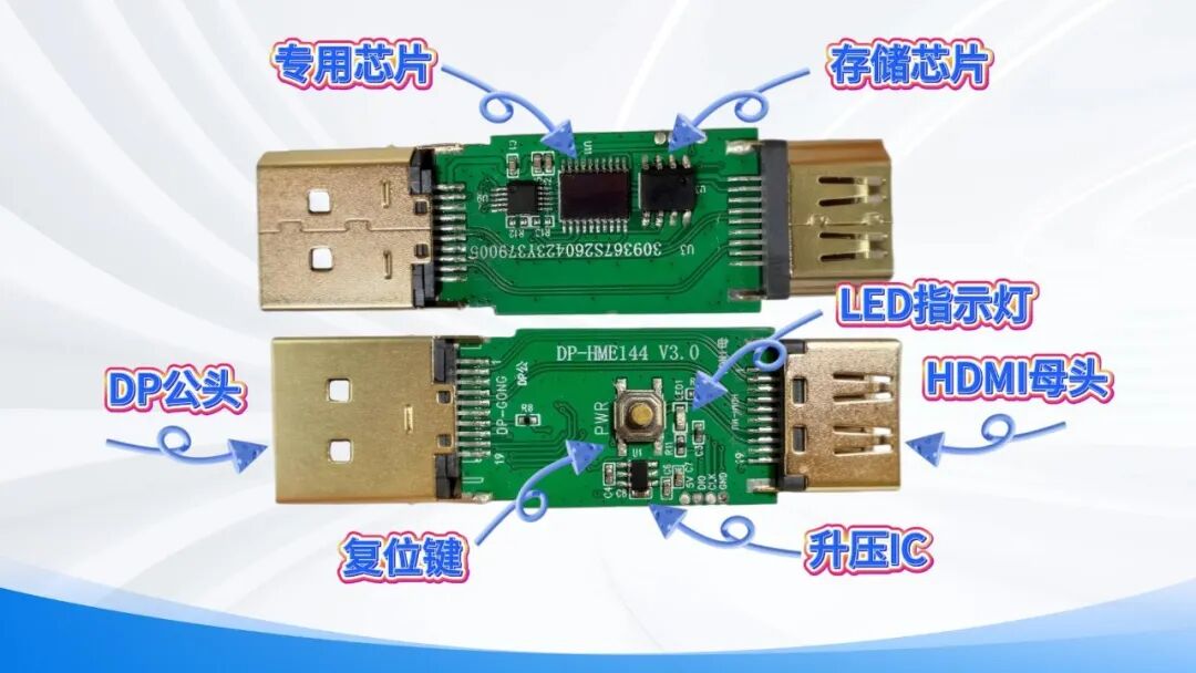

方案描述
本方案核心部件包含DP公头、HDMI母头、升压IC、LED指示灯、复位键、存储芯片以及专用芯片。
DP
其工作原理可以概括为以下两方面:
⑴EDID信息读取
DP公头连接显卡,HDMI母头连接外部显示器。设备通过DP接口读取显示器的EDID,即使断开HDMI母座连接的显示器,显卡仍能保留已识别的EDID参数,保障系统正常运行。
⑵虚拟欺骗功能实现
显卡协议握手:通过高速通信协议与显卡DP接口交互,模拟真实显示器的协议响应,实现虚拟欺骗器功能。
显示器参数学习:与连接的显示器进行高速协议握手,自动获取并存储显示器的型号、分辨率、刷新率等关键信息,从而虚拟维持原显示器的挂机状态。

功能模块
①DP公头:连接主机显卡
②HDMI母座:可直连显示器、采集设备等
③存储芯片:用于存储EDID数据及固件配置
④复位键:长按开关恢复出厂设置(默认4K@60Hz)
⑤升压IC:将DP3.3V升压到5V,,为HDMI提供稳定电源
⑥ 专用芯片:负责解析与生成EDID信息,控制协议信号切换及传输逻辑
⑦LED指示灯:DP公头插入主机时亮起;长按闪烁恢复出厂设置

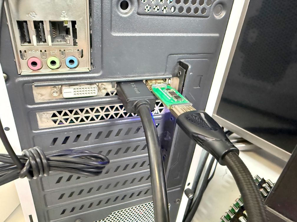

实现步骤
●学习模式:DP公头连主机显卡,HDMI母头接外显,自动学习保存EDID
DP

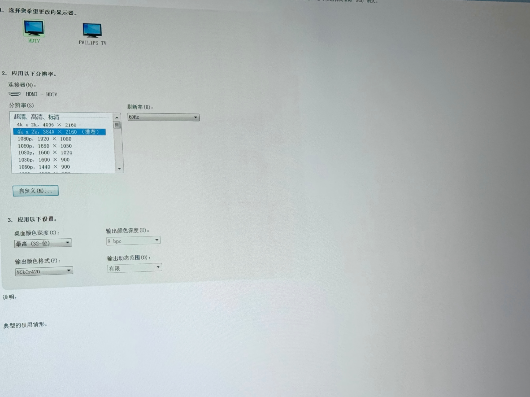

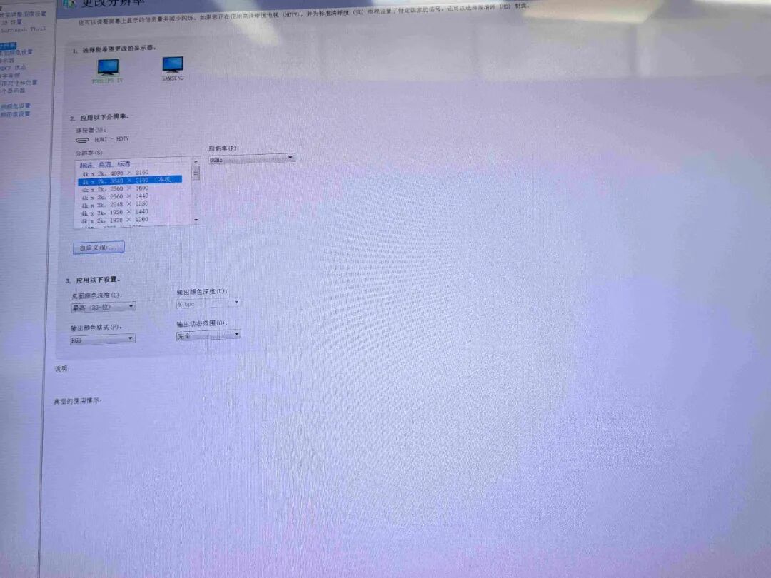

●欺骗模式:HDMI母头断开连接后,屏幕自动显示预存EDID
DPDP

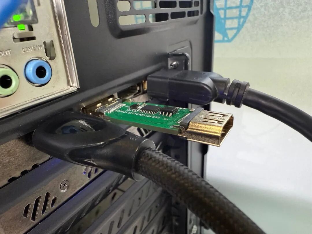

●恢复出厂模式:长按复位键,恢复默认4K@60Hz
DP
