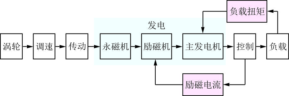

RAT起动ACMP涉及从空气动能到电能再到液压能量的多级能量转换过程,其能量传递链条可概括为:
空气动能 → 涡轮机械能 → 发电机电磁能 → 电机电磁能 → 液压泵机械能 → 液压能
整个能量传递过程受到多个环节效率的制约。发电量P_g与来流动能的关系可表示为:
P_g = η_total · P_air = η_total · ½ · ρ · v³ · A
式中,P_air为空气总动能,ρ为空气密度,v为来流空速,A为涡轮扫掠面积,η_total为系统总效率(包含涡轮气动效率、调速传动效率、发电机效率和ACMP效率的综合乘积)。
传动轴损耗主要由齿轮箱特性决定,在工程建模中可简化为固定的传动效率值进行仿真分析。

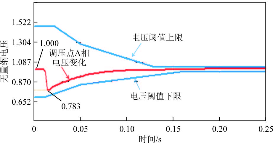

为保证飞机电网供电频率稳定性,RAT系统在输出频率达到f1且持续规定时间后方可接入电网起动ACMP。在ACMP起动过程中,RAT受重负载机械扭矩影响,转速瞬态降低,导致输出频率跌落。为防止欠频导致其他负载失电,系统在发电机频率低于f2(f2 < f1)后触发断网保护。因此,RAT能否在全包线范围内将输出频率维持在f2以上,是评估ACMP起动成功与否的核心判据。
3.3 ACMP起动过程中的电气暂态特性
ACMP电机起动时呈现明显的电气暂态特性:
(1)冲击电流:起动瞬间电流峰值可达额定电流的3.5~5倍。在某机型试验中,标准电压条件下起动峰值电流约3.5倍标准电流。冲击电流的幅值与电源电压、电机参数及负载特性密切相关。
(2)电压跌落:ACMP接入电网瞬间,馈线阻抗与冲击电流的共同作用导致POR点电压瞬态跌落。根据机上实际馈线阻抗测量数据,ACMP输入端电压约为0.957倍标准电压;该条件下起动峰值电流降至约3.3倍标准电流,但起动时间延长至0.49秒。电压跌落幅度直接影响其他应急设备的正常运行,需严格控制在允许范围内。
(3)频率瞬态响应:RAT发电机频率受转速控制,ACMP接入瞬间负载扭矩的突变导致RAT发电机转速跌落,进而影响输出频率。仿真与试验数据均表明,RAT频率在ACMP接入瞬间可由正常值降低约35%。频率跌落幅度是判定ACMP能否成功起动的关键指标。

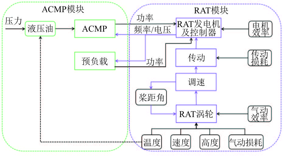

4.1 RAT系统仿真模型构建
RAT起动ACMP模型涵盖涡轮、调速、传动、发电、控制和负载六大功能模块:
涡轮模块主要进行冲压空气涡轮涡轮性能仿真。仿真输入参数包括空速、来流温度、高度、空气密度和桨距角等,输出参数为涡轮输出扭矩。
调速模块通过桨距角对涡轮转速进行调节。调速策略采用PID闭环控制,以参考转速与实际转速之差作为偏差量,输出控制信号调节涡轮导叶进气量,维持转速在目标范围内。
传动模块主要由增速箱构成,实现涡轮低转速与发电机高转速之间的转换。传动损耗按工程经验设定为固定效率。
发电模块采用三级式无刷同步发电机模型,包括永磁机、励磁机和主发电机三级。永磁机定子侧三相电枢绕组产生三相交流电,经外接整流器整流后为励磁机定子侧提供电能;励磁机转子侧电枢绕组产生三相交流电,经旋转整流器整流后提供给主发电机的直流励磁绕组;主发电机转子被带动旋转切割定子侧电枢绕组,在电枢绕组侧产生三相交流电能。发电机控制器通过PWM调节励磁电流控制输出电压和频率。
控制模块检测RAT输出频率,实现并网控制、ACMP起动控制和欠频保护。
负载模块包括ACMP及其他应急设备。ACMP电机等效模型包含定子电阻、定子电感、转子电阻、转子电感和磁损等效电阻等参数。

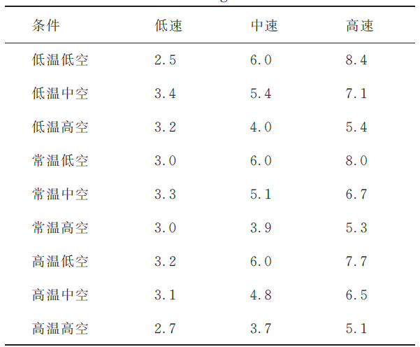

RAT起动ACMP的全包线影响因素主要包括温度、高度、空速三个维度:
温度边界:低温边界为-75℃至-60℃(对应飞机飞行包线最低温度),高温边界为+50℃以上
高度边界:低空为海平面高度,高空为飞机最大飞行高度(约12,000 m)
空速边界:低速为飞机失速速度附近,高速为飞机最大运行速度
当前主流飞机设计中,RAT系统在中速工况下同时为交流和直流负载供电,总负载功率约为1.5个功率单位。RAT在包线范围内低温条件下捕获的气动能较低,因此研究重点集中在低温低空工况——既可能发生双发失效,又是RAT输出功率最低的考核场景。
(2)严酷工况条件下RAT起动ACMP仿真
飞机飞行包线温度最低一般在-75℃至-60℃之间,低温低空条件下的试验环境极为苛刻,在常规试飞活动中难以有效捕捉。同时,世界上仅少数冰风洞具备低温低速的试验条件,试验成本巨大且周期极长。因此,仿真建模成为验证RAT在低温低空严酷工况下起动ACMP能力的可行手段。
基于飞机安全性分析结果,飞机在低温边界、低空、低速条件下RAT发电能力最低,双发失效发生时对该系统的考核最为严酷。依据设计及试验数据反馈,RAT在低速条件下接入电网的频率范围为0.303~0.547(归一化值)。仿真以接入电网频率0.303为考核条件,结合机上实际馈线阻抗进行设置。

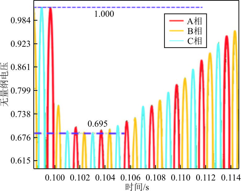

仿真结果呈现出以下关键特征:
频率变化:由0.303降低到0.040,满足RAT起动ACMP条件(频率未低于安全阈值)
起动时间:530 ms,在正常可接受范围内
峰值电流:约3.1个电流单位(归一化值),处于设备承受能力范围内
电压跌落:ACMP接入电网瞬间,POR电压降低到0.695个电压单位(归一化值);低于参考电压的欠压持续时间约80 ms,在负载电特性要求的允许范围内,对飞机电网无不良影响
