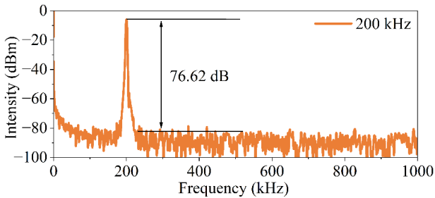

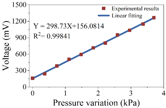

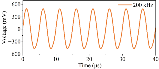

图:实验结果
通过仿真和实验的结果发现,所传感器的粱的结构以及外环的大小等会对谐振频率产生影响。所设计的光纤传感器在200kHz处为一阶谐振频率,采用结构化设计的FP端面结构能提升传感器的灵敏度,不再依赖材料,有利于新式光纤声传感器的设计及产业化。

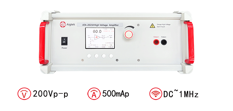

【推荐产品】:ATA-2021B高压放大器
高压放大器
图:ATA-2021B高压放大器指标参数
