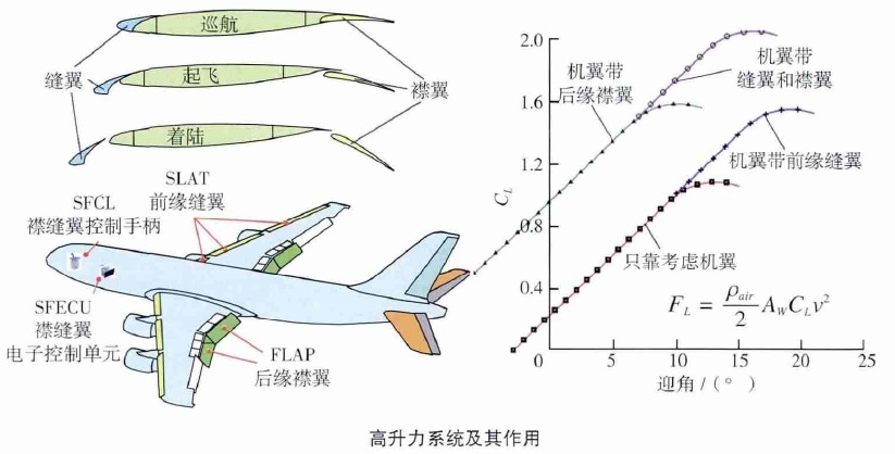

高升力系统是运输类飞机不可或缺的关键分系统,通过在起飞和着陆阶段改变机翼弯度和面积来显著提高低速飞行时的升力系数,从而缩短起降滑跑距离、改善爬升率和进场姿态。现代飞机高升力系统通常包括前缘缝翼(或襟翼)和后缘襟翼,在起飞和着陆期间被激活展开,在巡航平飞阶段则收回至收起位置。
传统高升力系统普遍采用液压驱动方式。然而,相比主舵面的持续驱动需求,高升力系统的工作剖面呈现出鲜明的“峰谷”特征:在起飞和着陆阶段需要提供极高的驱动功率,而在占据飞行绝大部分时间的平飞阶段则完全不工作。若飞机全工作剖面按照“高升力+主舵面”的总功率需求来进行驱动装置设计,将导致平飞阶段功率严重富余,增加飞机能耗和机体重量。这一问题在全电无人运输机中表现得尤为突出——电推进飞机的能量储备本身就受限于电池能量密度,冗余的驱动系统设计将直接侵蚀宝贵的航程与载荷能力。

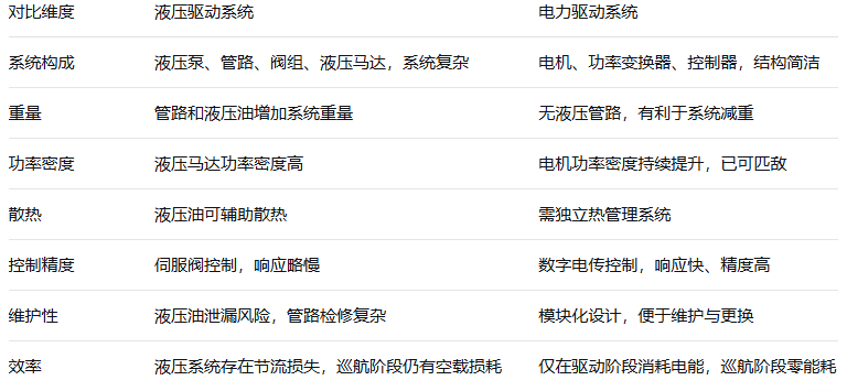

飞机作动系统的驱动能源经历了从液压到电力的渐进式演进。在传统飞机上,液压系统承担着起落架收放、飞控舵面作动、高升力装置驱动等核心任务。液压系统虽然具有功率密度高、技术成熟等优点,但也存在系统复杂、管路重量大、维护成本高、存在液压油泄漏风险等固有问题。
随着电力电子技术和大功率电机制造技术的进步,“多电飞机”概念应运而生。多电飞机的核心理念是采用电能逐步取代飞机上的液压能、气压能和机械能,实现次级功率系统的全电气化。功率电传(Power-By-Wire)技术作为这一理念的关键支撑,通过机电作动器(EMA)和电静液作动器(EHA)等装置,以电能替代传统液压能驱动飞行控制作动器。在功率电传技术的推动下,高升力系统的驱动方式也开始从集中式液压驱动向电力驱动方向转型。

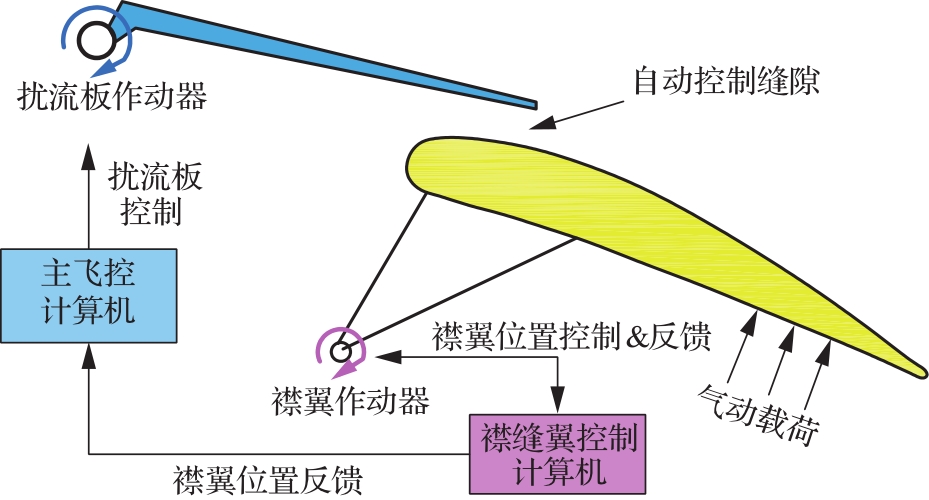

高升力系统是飞机飞行控制系统的关键组成部分,其主要功能是驱动前缘襟翼(或缝翼)以及后缘襟翼按照指令展开或收回,改变飞机翼型的弯度和面积,从而在起飞和着陆阶段显著提高升力系数。高升力系统对飞机的安全性、经济性和参数确定有重要影响——相对于窄体飞机,宽体客机尺寸更大、襟翼和缝翼载荷更大、机械传递线路更长、部件数量更多、消耗的功率也更多。
从系统构成看,现代高升力系统通常由三个子系统组成:高升力装置子系统(包括前缘缝翼翼面和后缘襟翼翼面)、高升力控制子系统(包括操纵装置和控制器)以及高升力作动子系统(包括动力驱动装置、作动器、齿轮箱、扭力管组件、支撑轴承和制动器等)。这三个子系统协同工作,确保襟翼/缝翼能够按照飞行员或飞控计算机的指令精确运动至目标位置,并在非驱动阶段可靠锁定。

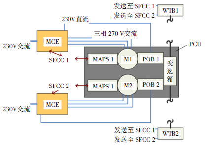

本研究所采用的高升力系统采用集中式双电机冗余驱动架构,其核心控制由高升力系统计算机(Slat Flap Control Computer, SFCC)承担,负责发出驱动与刹车指令、监控系统运行状态并在检测到故障时直接干预。
该架构的驱动部分采用双电机配置,每个电机分别由270V交流电源供电,并通过一个独立的功率控制装置(Motor Control Electronic, MCE)进行控制。MCE接收来自SFCC的控制指令,将机上输入的115V或230V交流电转换为电机所需的270V三相交流电,实现对电机的精确驱动控制。双电机配置提供了基本的驱动冗余——当任一电机或MCE通道发生故障时,另一通道仍可维持襟翼运动能力,确保飞机安全完成起降任务。
刹车系统采用两级制动配置。第一级为功率断开刹车(Power-Off Brake, POB),由对应的MCE根据SFCC指令实现制动控制。第二级为翼尖制动(Wing Tip Brake, WTB),由SFCC直接控制,可在检测到系统不对称运动或关键故障时立即中断襟翼运动,将两侧襟翼锁定在当前位置,防止因不对称展开引发的滚转失控风险。
从安全性设计角度看,这一架构体现了分层冗余与故障隔离的设计原则。SFCC作为集中控制与监控单元,直接掌握系统全局状态,能够在检测到严重故障的第一时间绕过MCE独立触发WTB,实现了故障响应路径的多样性和最短化。这种集中监控与直接干预相结合的设计,在保证功能安全的同时,降低了对MCE设计复杂度的要求:根据适航规定的安全性要求,SFCC需符合A级设计保证水平(DAL A),而MCE仅需符合C级或B级设计保证水平(DAL B/C)。这种分级安全设计策略,使得MCE的设计、验证和认证成本得以有效控制,同时通过SFCC的高等级安全保障弥补了MCE安全等级的降低,整体上实现了安全性与经济性的优化平衡。

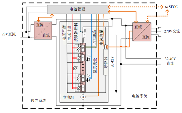

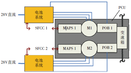

基于电池供电的高升力系统方案,其核心设计思路是将传统PCU架构中的功率控制装置(MCE)替换为电池储能系统,并对飞机电气系统的接口进行适应性更改,而电机和SFCC的接口则保持不变。这一设计策略巧妙地实现了功能接口的“最小化修改”——从电机和SFCC的视角,电池系统提供与传统MCE等效的功率输出能力;从飞机电气系统的视角,电池系统则表现为一个从28V DC供电网络充电的独立负载。
电池系统的电源由机上28V DC系统提供。这一电压等级的选择具有明确工程考量:28V DC是现有运输类飞机低压直流供电的标准电压等级,系统可直接接入而不需要对飞机配电网进行架构性修改。电池系统与电机之间的接口通过双向DC/DC变换器实现电压匹配和功率变换,将电池组的直流电转换为驱动电机所需的交流电。
从系统冗余角度看,电池供电方案沿用双通道设计理念:4套独立的电池系统分别对应4个驱动通道,每套电池系统配备独立的BMS,各通道之间在电气上相互隔离。这种分布式电池架构的冗余特性契合了航空系统对故障容错能力的要求——任一电池通道的故障不会导致系统级失效,剩余通道仍可维持襟翼的基本驱动能力。

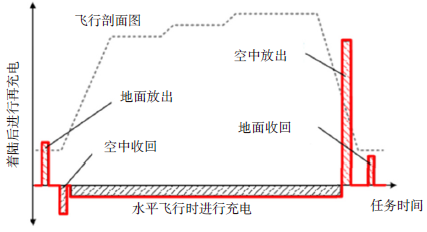

为确定电池系统的最大所需能量,需要分析最严酷的使用工况。本研究选取的极限工况包括:2次中断着陆、1次成功着陆、2次中断起飞和1次成功起飞,以及对应的襟翼循环收放,且在这些操作期间电池系统不再充电。其中,中断着陆和中断起飞场景对能量的需求尤为苛刻——飞机在着陆/起飞滑跑过程中已展开襟翼,突然决定复飞/中断起飞,需要将襟翼从展开位置收至起飞/巡航位置,而这一过程中驱动电机需要克服气动载荷做功,功率和能量需求均达到峰值水平。
在这种使用工况下,电池系统需提供约68 W·h的能量才能满足所定义的襟翼驱动场景。这一数值的确定综合考虑了襟翼收放的行程、气动载荷力矩、传动系统效率、电机效率及功率变换效率等因素。需要强调的是,68 W·h是在极端工况下的需求,在正常的“一次起飞+一次着陆”飞行剖面中,所需能量显著低于此值。但电池系统设计必须以最严酷工况为输入条件,确保在所有预期使用场景下均能可靠工作。
储能系统对飞机功率管理的最大价值在于削峰填谷。在没有储能系统的情况下,高升力系统工作时的峰值功率必须由飞机主发电机实时提供,这迫使发电机的容量按照峰值功率设计——而该峰值功率仅在起降阶段的短暂时间内出现。引入电池储能后,发电机仅需提供平均功率(显著低于峰值功率),峰值功率由电池系统补充。实验数据表明,这一机制可使发电机侧的峰值功率需求减幅可达40%。对于全电推进的无人运输机而言,这意味着推进系统的发电机容量可以显著减小,由此带来的减重和效率提升是整个方案的核心价值所在。
在充电策略方面,常用的中型无人运输机一般执行短程、中程任务,大多数机型的航程不大于1500 km。以典型任务剖面计算,巡航飞行通常持续30 min以上,电池系统应在此时间段内完成完全充电。充电功率的设计需要考虑电池寿命因素——如果飞行时间超过30 min或电池未完全耗尽,应优化充电策略,进一步降低充电功率,避免高倍率充电对电池寿命造成不利影响,同时降低对机上电网的充电功率冲击。

电池包是电池储能系统的核心单元,由10个串联的锂离子电池单体构成。虽然电池包设计可借鉴新能源汽车所用的高密度锂电池技术,但航空应用对安全性和可靠性提出了更为严苛的要求,必须符合GJB 916B—2011《军用锂电池通用规范》的相关规定。该标准针对军用锂电池的总体技术规范,涵盖了性能、安全、环境适应性等多个维度的要求。
在电芯类型选择上,基于安全性和可靠性优先考虑,本研究选用3.2 V标称电压的磷酸铁锂(LiFePO₄)单体作为基本单元。相较于三元材料(NMC/NCA),磷酸铁锂虽然能量密度偏低,但其热稳定性显著优于三元体系,具有更高的热失控触发温度和更低的热失控能量释放率。考虑到高升力系统电池包可能安装在飞机腹部整流罩等非加压且非温度控制的环境中,其对温度波动和潜在机械冲击的耐受能力至关重要,磷酸铁锂的安全性优势在此场景下显得尤为关键。
(2) 传感器与保护装置配置
为确保电池组的安全运行,每个电池组需配备完备的传感器系统:10个电压传感器(每个电池单元单独监控以防止过充和过放,另配1个总电压传感器监控电池组整体状态)、1个电流传感器(串联连接使得同一电流流经所有电池单元)和2个温度传感器(监控电池组中的热点温度)。
此外,每个电池组还需配置1个接触器,用于在必要情况下从系统中断开电池组。在正常工作模式下,接触器仅在充电期间闭合;在非充电状态或检测到故障时,接触器处于断开状态,确保电池组与飞机电网的电气隔离。这一设计是满足“单点故障必须可控”航空安全原则的关键实现措施。
(3)电池管理系统架构
电池管理系统(BMS)是SFCC与电池系统之间的主要接口,承担电池状态监控、充放电控制和故障保护等功能。根据航空级安全性和可靠性要求,BMS采用控制-监控通道架构:控制通道负责执行充放电控制指令和接触器驱动,监控通道独立采集电池电压、电流和温度数据并执行安全逻辑判断。这种双通道设计确保了即使控制通道发生故障,监控通道仍可独立触发保护动作。
BMS的供电直接取自飞机的28V DC电力系统,需配备CAN总线接口(用于与SFCC的数据通信)、PTC加热元件继电器(用于低温环境下电池预热控制)和微控制器(实现数据处理和控制算法)。在串联电池组中,BMS需要实时监控并控制各电池单元的电压均衡状态,防止不同电池之间因制造差异或老化不一致导致的电压不平衡。失衡的电池组不仅会降低可用容量,还可能引发过充或过放危险,因此均衡控制是BMS的一项核心功能。
