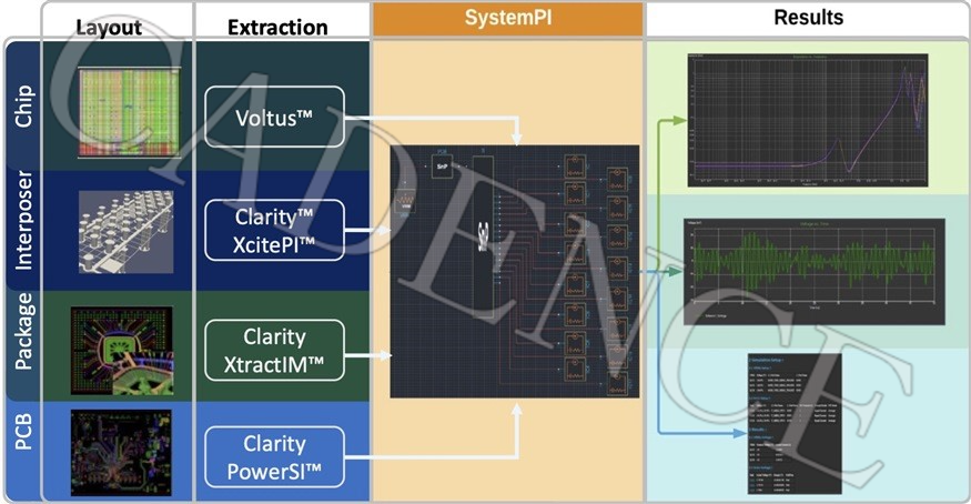

这种全新的 Cadence 方法学依托于 Sigrity X SystemPI,这是一个基于模型的拓扑环境,已适用于阻抗分析 (AC)、IR 压降分析 (DC) ,以及时域电源纹波和瞬态行为分析。 SystemPI 集成了来自芯片、中介层、封装和 PCB 的模型,而像 Voltus IC 电源完整性解决方案和 Clarity 3D Solver 这类提取工具则助力构建这些模型。

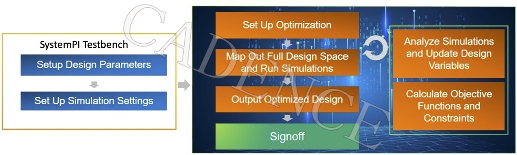

SystemPI 与 Optimality 引擎协同工作,该引擎采用了一种全新的强化学习技术,可显著减少所需的独立仿真次数,尤其适用于高维复杂的信号完整性/电源完整性( SI/PI )和射频( RF )综合应用。 Optimality 的核心优势在于效率:它通过有节制地评估目标函数来获得优化方案,让用户能更快地获得精准的电源完整性优化结果。
在该流程中,会基于各种设计参数(包括去耦电容模型及各位置的去耦电容数量)搭建 SystemPI 测试平台。仿真设置完成后,Optimality 通过运行有针对性仿真来探索整个设计空间。它会分析每一次仿真结果,根据预设的目标函数和约束条件更新设计变量,并迭代地优化模型。这一过程使 Optimality 能够有效地调整去耦电容值和约束条件,最终生成可用于签核(signoff)的优化设计方案。

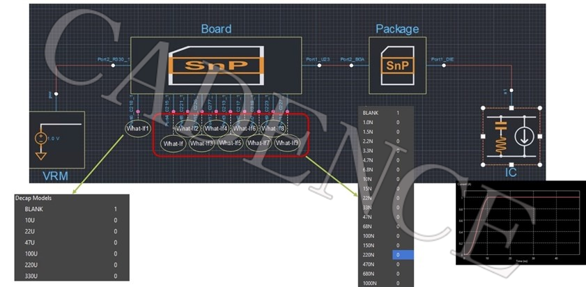

在 EDI CON 的演讲中展示了一个测试案例,用以说明 SystemPI 和 Optimality 如何协同工作,从而简化 PDN 设计。为了在 SystemPI 流程中演示 Optimality 引擎的效果,创建了一个测试案例,通过时域仿真来优化多个去耦电容位置的电容值。该案例的目标函数是同时最小化初始下冲(undershoot)和所需去耦电容的数量。下图展示了该测试案例的设置。
Cadence
在给定的可选去耦电容值列表中,找到能在芯片 1A 电流阶跃下产生最低下冲的去耦电容值。仿真结果显示,所需去耦电容数量减少,同时下冲性能优于 5% (50mV) 的规范要求。
