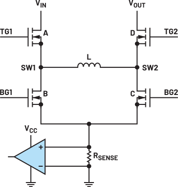

图1. 4开关降压-升压转换器中以地为基准的电流检测。
许多4开关降压-升压控制器需要两个或更多电流检测电阻来检测I/O电流和电感电流,以实现闭环操作。ADI公司拥有专门设计的降压-升压控制器,它们只需要一个电流检测电阻就能检测电流模式控制环路中使用的电流。图1显示了许多传统产品使用的以地为基准的电流检测方法。它很简单,并且容易在IC内部实现。但是,它只能在开关B或开关C接通时检测电感电流:分别是降压区域的电感谷值电流或升压区域的峰值电流。PCB布局选项会受到限制,因为两个MOSFET(B和C)都连接到电流检测电阻,并且必须彼此靠近放置。

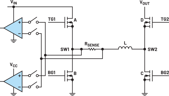

图2. 4开关降压-升压转换器中以开关节点为基准的电流检测。
图2显示了其他一些降压-升压控制器使用的以开关节点为基准的电流检测方法。电流检测电阻与电感串联,因此它可以连续检测电感电流。然而,当开关A和B接通/关断时,开关节点处检测电阻上的电压会在输入电压和地之间上下摆动。这要求电流检测电路具有非常高的共模抑制比(CMRR),以尽可能降低共模噪声。与几十伏的共模电压相比,检测到的电感电流信号只有大约50 mV至100 mV,此信号在功率级切换期间很容易失真。为了避免噪声影响,须断开电流比较器并关断其输入,如图2所示。即使检测到的信号是连续的,短暂的消隐时间也会使电感电流信息短暂消失。

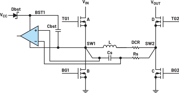

DCR
图3. 4开关降压-升压转换器中的电感DCR电流检测。
图3显示了LTC7878使用的电感DCR电流检测方法。通过将RC检测网络的时间常数与电感和DCR匹配(L/DCR = Rs × Cs),电感电流被转换成检测网络(Cs)上的电压信号,增益为电感的DCR。电流比较器位于BST1/SW1电路下方,它在操作期间与VIN-GND开关节点一同摆动。由于电流比较器和开关节点上的共模电压相同,因此当SW1切换时,电流比较器输入不需要与DCR检测信号断开。这样,电感电流就能被连续地逐周期调节和限制。与以开关节点为基准的电流检测相比,BST1/SW1下方只需要一个比较器。此外,它还提供了支持不同DCR值和覆盖各种电感的选项。对于DCR较小的电感,可以设置ISNSD引脚来放大信号,并将信噪比(SNR)提高到常规DCR检测方案的四倍。高SNR设计可显著改善系统可靠性,并在不同占空比下提供稳定的开关操作。
