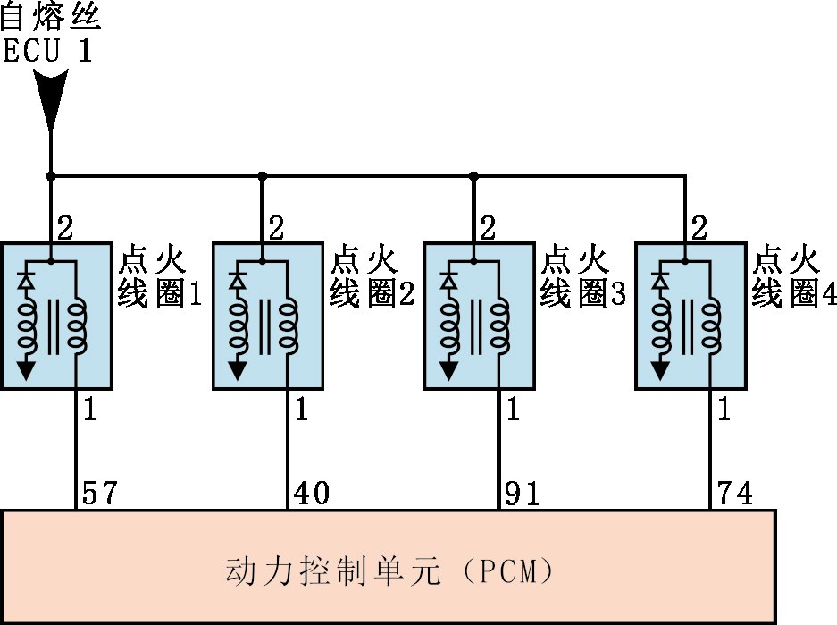

如图1所示,该车点火线圈导线连接器上有2根导线,一根为供电线,接至熔丝ECU 1(20 A);另一根为控制线,接至动力控制单元(PCM)。
PCM根据曲轴位置、凸轮轴位置、发动机负荷等信号,计算点火时刻,然后将控制线与搭铁导通,让点火线圈中的初级线圈形成回路,此时电流经过初级线圈开始充磁,储存磁场能量;接着PCM将控制线与搭铁切断,初级线圈回路断开,电流中断,初级线圈中的磁场瞬间衰减,从而在次级线圈中产生很高的感应电压;高电压通过火花塞击穿电极间隙产生电火花,点燃混合气。

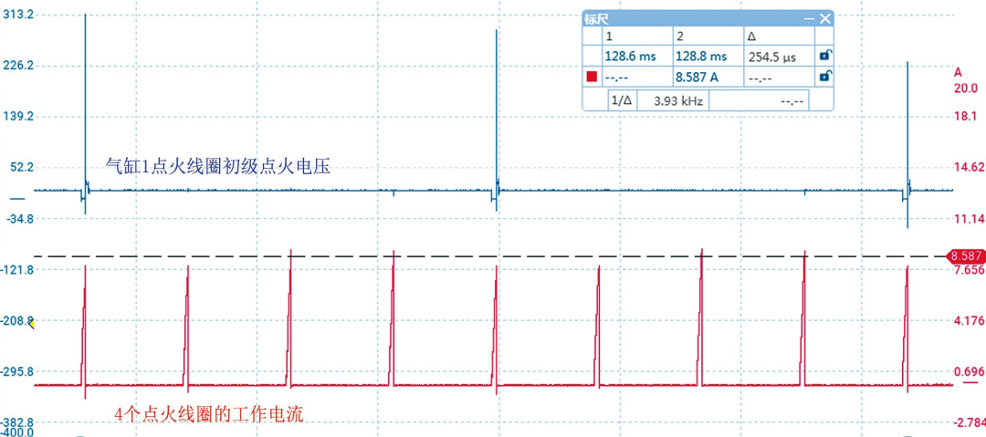

拔下熔丝ECU 1,安装熔丝延长线,将电流钳夹在熔丝延长线上,这样使用示波器的1个通道可以同时测量4个点火线圈的工作电流。接着将探针接在气缸1点火线圈的控制线上,用于测量点火线圈初级点火电压波形。
连接好示波器、电流钳及探针后进行路试,采集到故障出现时的相关波形如图2所示。总体来看,4个点火线圈的工作电流均为8 A左右,正常;气缸1点火线圈初级点火电压波形上有明显的充磁阶段和感应电压,正常。

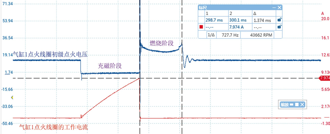

局部放大波形,观察初级点火电压波形上的燃烧阶段,发现燃烧阶段偶尔异常。如图3所示,充磁时间为1.9 ms左右,燃烧持续时间只有0.3 ms左右,异常。

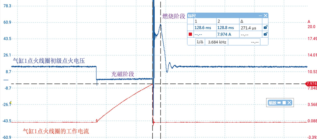

如图4正常的初级点火电压波形所示,充磁时间为1.9 ms左右,燃烧持续时间为1.3 ms左右。
通过对比可知,点火初级电路和PCM控制均正常,怀疑点火次级电路偶尔存在故障,如点火线圈的次级线圈损坏或火花塞损坏。
