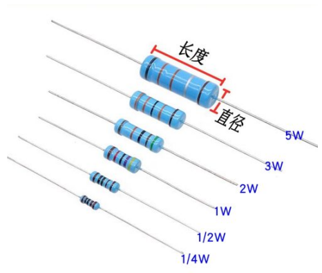

蓝色(金属膜电阻):这是目前中高端电路的主流选择。它的工艺是在真空环境下,将镍铬等合金材料蒸发或溅射到陶瓷基体上形成金属膜。金属膜电阻的核心优势是高精度(可达±1%甚至±0.1%)、极低的温度系数(通常在±50ppm/℃以内)以及极低的电流噪声。在精密仪器、运放电路和信号采样中,蓝色金属膜电阻是绝对的刚需。
TCR
