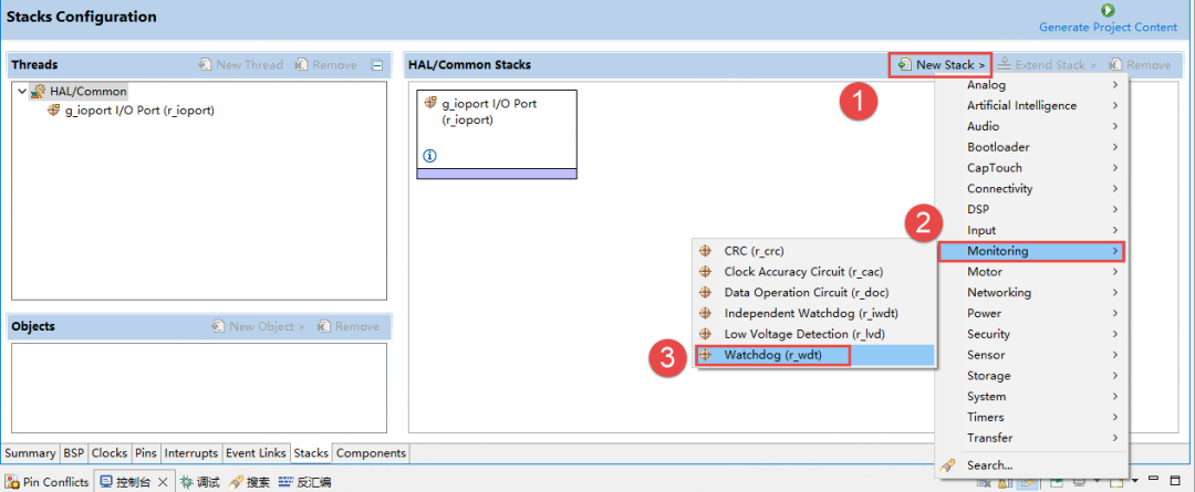

首先打开“30_WDT”项目的FSP配置界面,接下来我们要在这个界面里配置芯片的引脚及其相应的功能。
双击configuration.xml打开配置界面:然后点开依次点击Stacks->New Stack->Search⋯里输入WDT选着Watchdog。
WDT

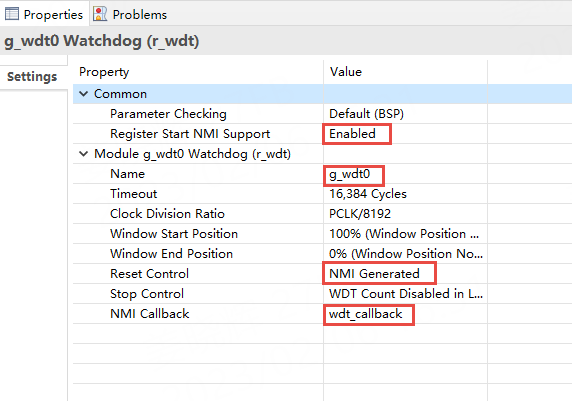

随后点击“Properties”对刚刚加入的WDT模块进行配置。
WDT

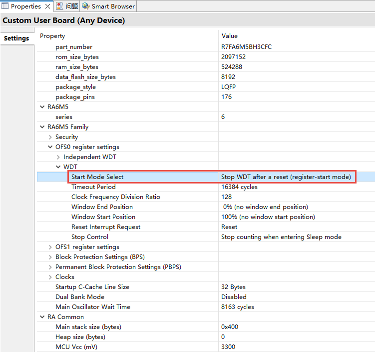

点击BSP的属性settings界面,找到OFS0 register settings->WDT去设置WDT的属性。
WDT
