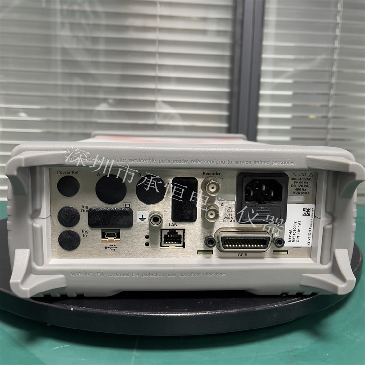

它的多通道设计很贴合烧友的实操需求,标准双通道配置,可通过USB主机端口扩展至3通道或4通道,能同时监测多个信号,多任务测试时更便捷。接口配置也比较丰富,标配GPIB、LAN LXI-C、USB,能适配不同设备的连接需求,方便与电脑或测试系统集成,不用额外搭配转接配件,适配性较为灵活。

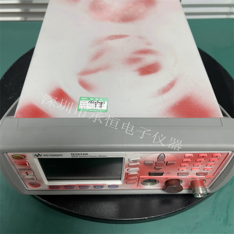

操作体验上,N1914A走的是简约实用路线,搭载高分辨率彩色LCD显示屏,数据显示清晰直观,查看测量结果不用反复核对。机身按键布局规整,常用的校准、调零、参数调取等功能可快速操作,即便新手烧友,熟悉一段时间也能顺利上手,不用反复查阅操作手册,兼顾实用性和易用性。
