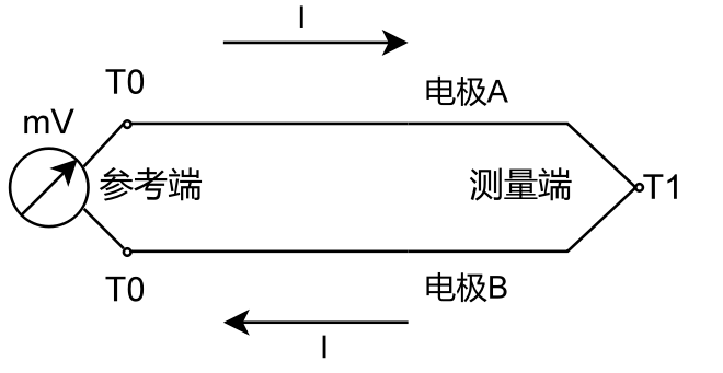

热电偶的工作原理基于“塞贝克效应”(Seebeck Effect)。当两种不同材质的导体(如镍铬-镍硅)连接在一起,并且两端处于不同温度时,回路中会产生一个电动势(电压差)。这种电动势的大小与两端的温差以及材料的特性密切相关。
热电偶的测量过程如下:
传感器读取测量端(热端)和参考端(冷端)之间产生的电动势。
根据电动势的大小和热电偶的特性(如K型、T型等),通过查找标准分度表可以将电动势值转换为温度值。
由于热电偶标准分度表通常都是以0℃作为冷端温度,所以实际测量时要加入对应的冷端补偿。
热电偶测温原理示意图如图1所示。
测量
图1 热电偶测温原理示意图

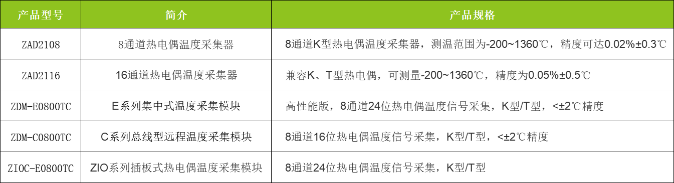

现代工业测温仪表普遍采用自动冷端补偿,在热电偶采集模块内部集成温度传感器或外接热电阻,实时测量冷端温度并通过微处理器或上位机软件自动完成修正。以ZLG致远电子ZDM-C0800TC、ZDM-E0800TC、ZAD2108等产品为例,它们内置温度传感器实现了快速高精度的冷端补偿。而ZIOC-E0800TC则采用外接PT1000热电阻的方式来进行冷端补偿。
测量
图2 ZLG致远电子热电偶模块产品
