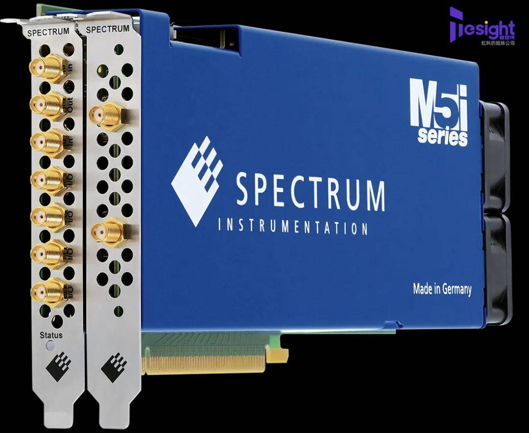

高速数字化仪(M5i.3357
任意波形发生器
Spectrum数字化仪
高速数字化仪不仅负责荧光信号的高速采集,其超宽带与高动态特性构成了微弱神经磁场检测的独特优势。系统能够以最高10 GS/s(单通道模式)的采样率和3 GHz模拟带宽,实时捕获光电二极管输出的快速荧光瞬态信号,并为每个采样点提供12 bit分辨率的量化精度。这使研究人员能够从极低本底噪声中有效提取磁场变化信息,建立可靠的数据基础。

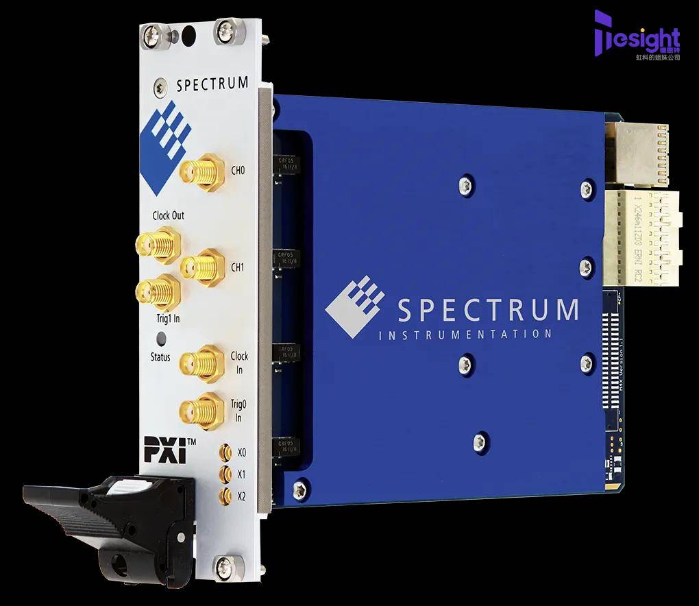

任意波形发生器(M4x.6631)
任意波形发生器
Spectrum任意波形发生器
任意波形发生器不仅负责生成微波发射器的基带激励信号,其对相位与幅度的精密调制能力构成了量子态操控的独特优势。系统能够以1.25 GS/s的输出采样率和16 bit垂直分辨率,灵活产生任意形状的微波脉冲序列,为NV中心自旋提供高度稳定的载波调制。这使研究团队能够在复杂实验条件下精确控制激发信号的时序与频谱,从而有效提升量子传感器对外部磁场变化的响应灵敏度。
