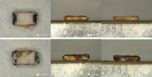

三、外观与无损检测:电阻失效分析之X-ray透视排查
在光学显微镜下,失效电阻表面除三防漆残留外,未见明显的封装裂纹、电极腐蚀或机械损伤。三防漆作为PCBA的防护涂层,其残留本身属于正常工艺现象,但需警惕漆膜下可能掩盖的微观缺陷。

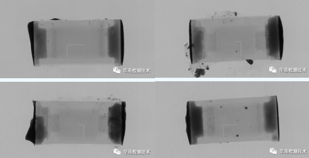

进一步采用X射线检查系统对电阻进行正面透视成像,结果显示:电阻内部调阻槽呈清晰的"L"形结构,电极与电阻体的连接完整,未见烧毁痕迹、贯穿性裂纹或内部空洞。
X-ray无损检测的快速筛查结果,有效排除了电阻体内部结构性损伤与电极连接失效的可能性。这一步骤将分析焦点精准引向材料微观致密性与表面工艺缺陷方向,为后续微观分析提供了关键切入点。

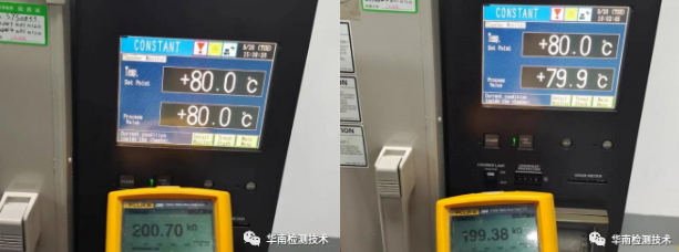

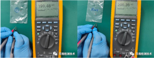

该批次电阻的标称值为200kΩ±1%。使用Fluke高精度数字万用表对失效样品进行单体准确测试,结果显示各样品阻值分布在199.08kΩ至200.70kΩ之间,均处于规格范围内,初步证明单体电阻本身并无明显缺陷。
厚膜电阻
为验证温度敏感性是否为失效诱因,技术团队将样品置于80℃恒温环境中进行烘烤老化试验。
再次测量显示,阻值稳定在199.38kΩ至200.39kΩ范围内,未发生可观测的漂移。
这一关键数据有力证明:电阻单体在常温及高温下的电性能均正常,失效现象与PCBA板级环境或外部覆盖层密切相关。
后续分析必须引入清洗对比实验,以系统剥离外部因素,锁定真正的失效根因。

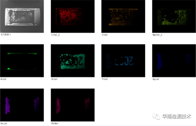

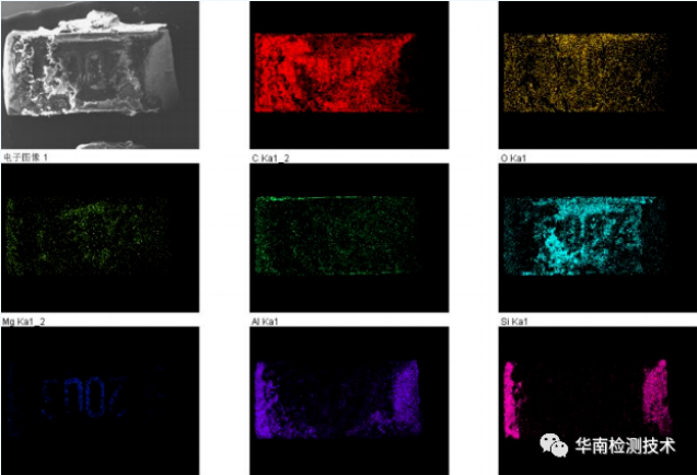

五、SEM/EDS微观分析:电阻失效分析之表面孔洞与元素异常发现
对电阻表面进行SEM扫描电子显微镜观察与EDS能谱面扫分析,结果显示表面除存在常规的Mg、Al氧化物外,未见明显的金属元素聚集或短路通道形成。然而,这一阶段的分析尚未触及失效的本质。

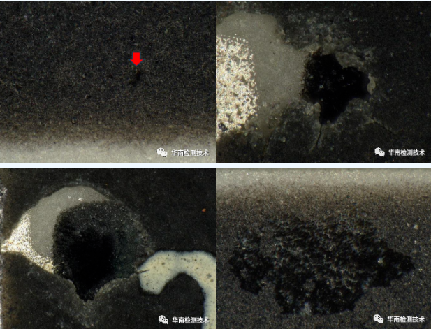

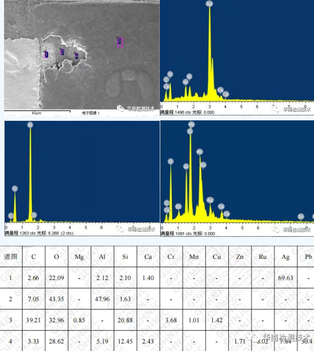

在去除表面三防漆后的光学显微镜复查中,关键发现浮现:其中一个失效样品(编号样品2)的表面存在疑似孔洞缺陷,该孔洞在漆膜覆盖下难以察觉。
厚膜电阻
对该孔洞区域进行EDS定点成分分析,检测到异常富集的Ca、Cr、Mn、Cu、Zn、Ru、Ag、Pb等元素。
厚膜电阻
这些元素并非电阻本体陶瓷基板与玻璃釉的常规组成,强烈暗示孔洞区域存在外部离子污染物渗入,或电阻内部导电相发生了异常迁移。
厚膜电阻
该发现是电阻失效分析的关键转折点,直接将调查方向引向漏电失效与材料工艺缺陷的关联判定。

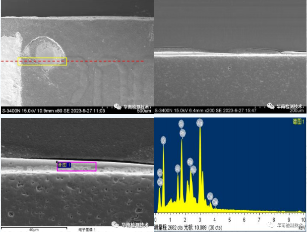

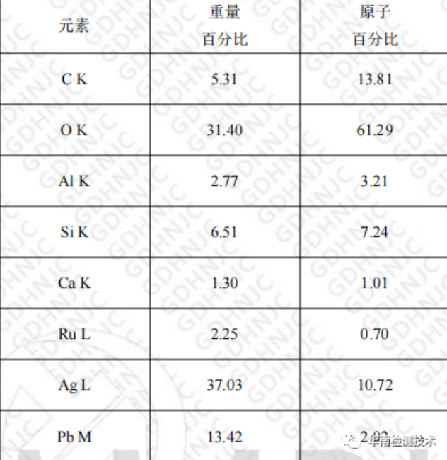

六、金相切片深层验证:电阻失效分析之玻璃釉层Ag/Pb富集锁定根因
为验证孔洞是否贯穿至电阻内部并形成导电通道,技术团队对异常样品进行金相镶嵌制样。通过精密研磨与抛光处理,将样品加工至异常点截面位置,暴露电阻的内部层状结构。截面SEM观察显示,表面孔洞深度已穿透玻璃釉层,直达电阻功能层区域。
对该截面区域进行EDS定量成分分析,检测到玻璃釉层内Ag含量高达37.03%(重量百分比),Pb含量达13.42%,远超正常玻璃釉绝缘层的组成比例。
厚膜电阻
Ag与Pb作为厚膜电阻导电相的关键成分,其在釉层缺陷处的异常富集形成了有效的并联导电路径,直接导致阻值降低。
该金相切片分析为本次失效分析提供了不可替代的证据,将失效根因精准锁定为玻璃釉层工艺缺陷导致的导电相泄漏与离子污染耦合失效。

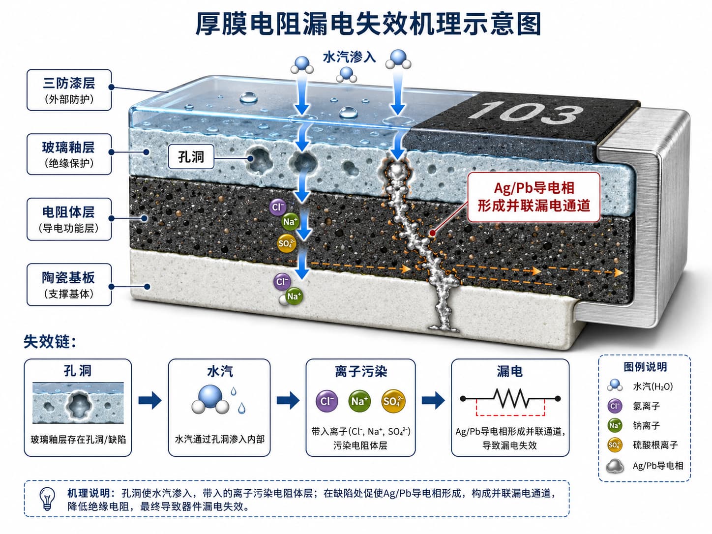

七、电阻失效分析结论:高温高湿环境下漏电失效机理深度解析
综合外观检查、X-ray透视、电性能测试、SEM/EDS微观分析及金相切片的完整证据链,本次电阻失效分析结论如下:电阻表面玻璃釉层存在孔洞、酥松等工艺缺陷,这些微观缺陷为水汽进入电阻内部提供了物理通道。
在潮湿环境下,水汽通过孔洞渗入电阻层间,导致调阻槽之间的绝缘电阻下降,漏电流显著增加。
同时,孔洞区域检测到的Ca、Cr、Mn等异常元素表明存在外部离子污染,而玻璃釉层内部Ag含量37.03%、Pb含量13.42%的异常富集,则形成了局部并联导电路径。
在上述因素耦合作用下,电阻在高温高湿带电工作条件下发生漏电阻值降低失效。
孔洞的形成可能源于电阻生产过程中的过载击穿,或玻璃釉烧结工艺控制不当导致的釉层致密性不足。
这一机理揭示为客户的来料检验标准优化提供了明确的技术依据。
通过本次电阻失效分析,客户精准识别了失效根因为玻璃釉层孔洞缺陷叠加环境水汽侵入,据此优化了来料检验标准(增加釉层致密性金相切片抽检比例)与仓储环境管控(湿度控制在60%RH以下),阻断了同类失效的再次发生,避免了潜在的批次性质量损失。
