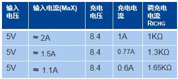

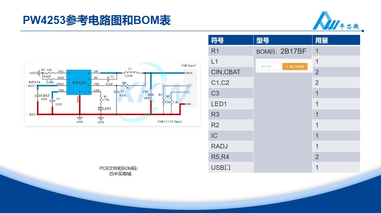

1,开关升压型(Boost)充电芯片 1.1,适用场景:5V USB输入升压至8.4V0.5A-1A充电
1.2,适用场景:5V USB输入升压至8.4V1A-2A充电 代表产品:PW4253(效率95%)、PW4584A (效率90%)                                  代表产品:PW4253                                PW4253关键技术:同步整流效率(可达95%)  2,开关降压型(Buck)充电芯片 2.1,输入电压高于电池电压(12V-15V输入) 8.4V1A-2A充电
2.2, 输入电压高于电池电压(12V-24V输入) 8.4V1A-2A充电  代表产品:PW4084,PW4203    (PW4084性价比高)                                     代表产品:PW4242  3, 升降压型(Buck-Boost)充电芯片 适用场景:5V-20V宽输入电压,自动升降压,8.4V 2.4A充电 代表产品:PW4000         快充协议支持:PD/QC协议自适应协商(需搭配PW6606芯片)

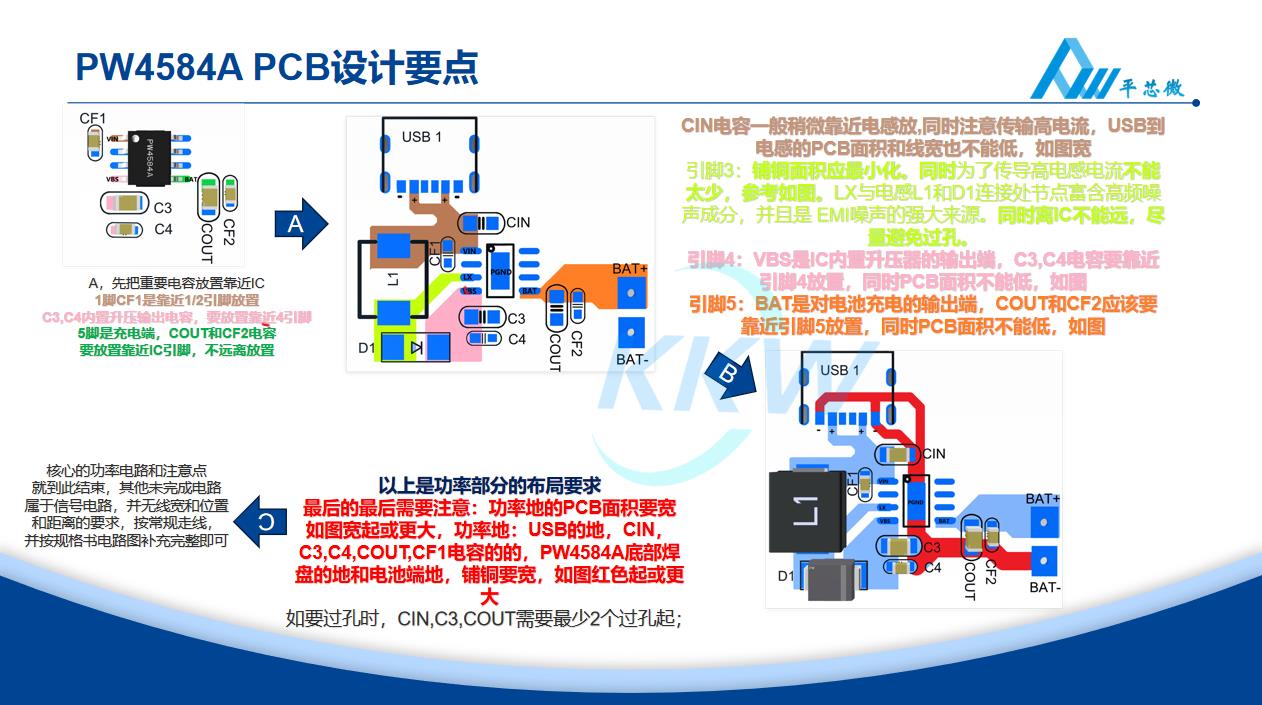

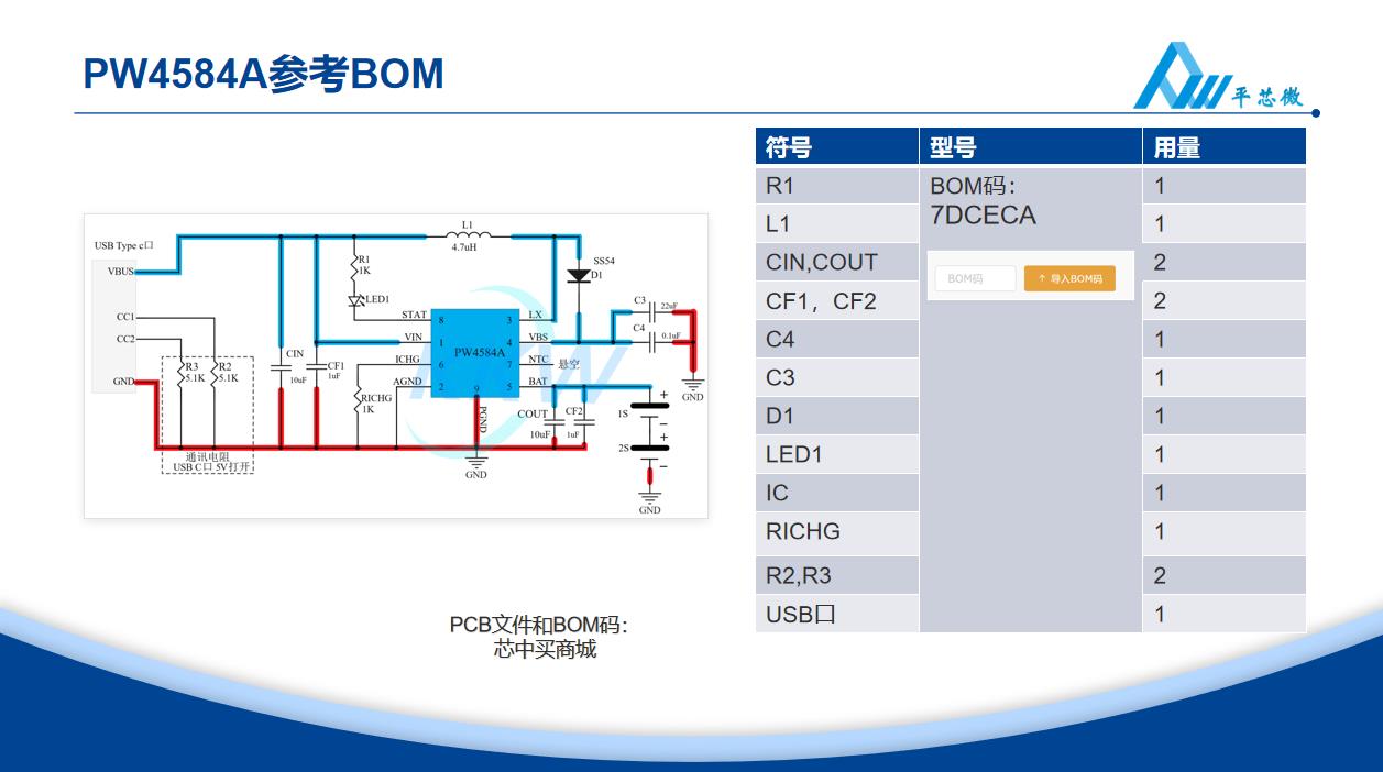

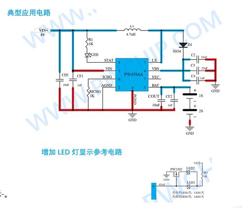

PW4584A锂电池充电管理芯片介绍
PW4584A一款两节串联(2S)锂电池升压型充电管理芯片,采用SOP8-EP封装,专为USB口输入5V电压场景下的8.4V电池组充电而优化设计。 核心特性 输入电压范围:3.6V~6V,特别适合5V USB充电器供电场景--。 高耐压能力:输入端最大耐压30V,具备输入过压保护(OVP),当 输入超过6V时自动关闭充电-。 充电电流:电池端0.6A~1A。
锂电池
  充满电压:8.4V(针对两串锂电池)。 充电类型:升压型(Boost) 状态指示:支持单灯或双灯LED充电状态指示-。

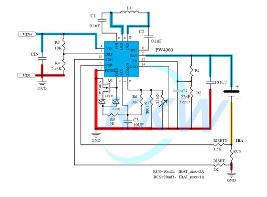

PW4000锂电池充电管理芯片介绍
PW4000一款多节串联(1S-4S)锂电池升降压型充电管理芯片,采用QFN15封装,专为USB快充输入,DC电源5V-20V电压输入场景下的8.4V电池组充电而优化设计。 核心特性 输入电压范围:4.2V~20V,特别适合USB快充供电场景--。 高耐压能力:输入端最大耐压24V。 充电电流:电池端1A~2.4A。 充满电压:8.4V(可调充电电压)。 充电类型:升降压压型(Boost-Buck)  状态指示:支持单灯/双灯LED充电状态指示。

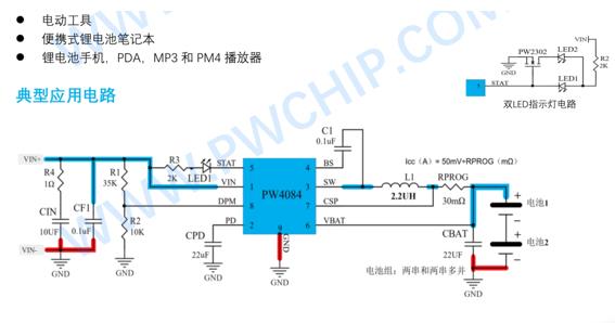

PW4084锂电池充电管理芯片介绍
PW4084一款两节串联(2S)锂电池降压型充电管理芯片,采用SOP8-EP封装,专为10V至15V输入电压场景下的8.4V电池组充电而优化设计。 核心特性 输入电压范围:9V~15V,特别适合12V适配器供电场景--。 高耐压能力:输入端最大耐压25V,具备输入过压保护(OVP), 当输入超过15V时自动关闭充电-。 充电电流:电池端可达~2A-。 充满电压:8.4V(针对两串锂电池)-。 充电类型:降压型(Buck) 状态指示:支持单灯或双灯LED充电状态指示-。
