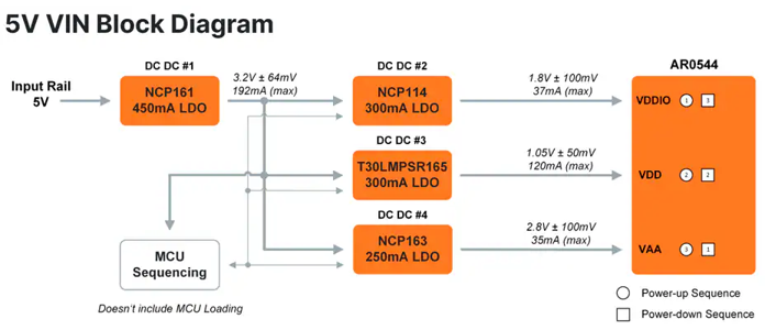

以采用5V输入电源轨的 onsemi Hyperlux图像传感器为例,其电源树配置具有一定代表性(图5)。该设计并未采用单级直接降压至目标电压的方式,而是通过多级降压来避免某一节点出现过度的功耗。如果第一级降压幅度适中,则该中间节点可直接为电压最高的传感器输入供电,从而减少器件总数。在其他情况下,采用四级设计更有利于兼顾散热和效率方面的要求。在四级设计中,第一个LDO的最大额定电流应等于后续三个输入的最大额定电流之和。
需要注意的是,每个输入不仅具有不同的电压和容差范围,还存在一些更细微的技术要求。VDD通常具有最严格的电源轨电压容差要求,如下图所示。这就要求所选的LDO或降压转换器具备良好的瞬态响应能力。为图像传感像素阵列供电的VAA对噪声最为敏感。带有噪声的电源输入会导致最低有效位波动,从而降低图像质量。VAA的理想供电输入是采用具备高电源抑制比(PSRR,大于85dB)和极低噪声(小于10mV)的LDO。在电路板布局中,LDO应尽可能靠近VAA输入端的球栅阵列,以减轻走线噪声。

此电源树示例展示了支持图像传感器所需的典型供电特性。(图源:onsemi)

电源树中的各个元件均针对不同图像传感器的输入需求提供相应支持。例如,在上文图中,之所以为VDD输入选择安森美 T30LMPSR165超快线性稳压器,是因为这款出色的LDO具备快速瞬态响应时间(典型值为1μs)、低噪声和高PSRR,因此可以满足VDD严格的容差要求。
