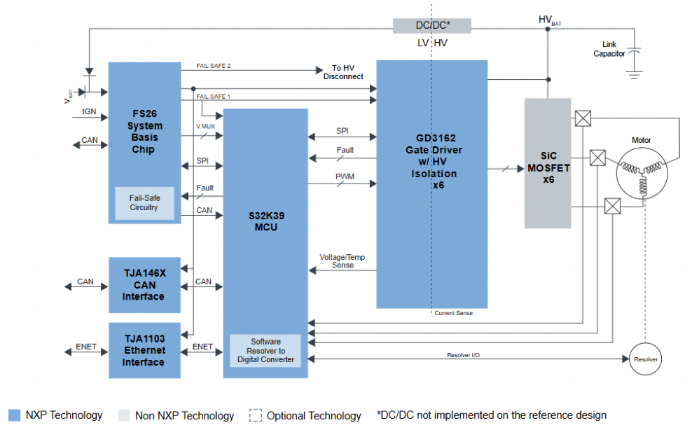

牵引逆变器系统是电动汽车的核心子系统。该系统不仅直接影响驾驶员的加速和驾驶体验,还影响电动汽车的有效行驶里程。为了促进汽车电气化发展,NXP和Wolfspeed联合提供了一种经过充分测试的800V牵引逆变器参考设计——EV-INVERTERGEN3第三代车规级电动汽车功率逆变器控制参考设计,该设计减轻了电动汽车系统架构师面临的关键挑战,包括选择组件以提高系统效率、满足功能安全认证标准并确保终身可靠性。
快充
基于800V碳化硅 (SiC) 的牵引逆变器架构(图源:NXP)
EV-INVERTERGEN3参考设计使用了符合最高风险等级的ASIL D组件,包括基于Arm Cortex-M7的S32K39 MCU,具有功能安全兼容的电源管理FS2633系统基础芯片和新一代高压隔离栅极驱动器GD3162。
系统中还采用了Wolfspeed的1200V六组件YM-SiC电源模块。这款1,200V六组件YM-SiC电源模块采用直接冷却铜针翅式基板设计,通过将针翅直接浸入冷却剂中,提供了简单的系统组装和增强的热性能。模块还用铜顶侧夹取代了传统的引线键合,以提高模块的载流量和功率循环寿命,并实现优化的端子布局,最大限度地减少封装电感,从而减少电压过冲并实现超低开关损耗。
来自Wolfspeed官网的信息表明,EV-INVERTERGEN3参考设计已与Wolfspeed慕尼黑实验室的硬件在环(HIL)装置完成联合测试,在800V电池条件下,峰值功率已达到300kW以上。
