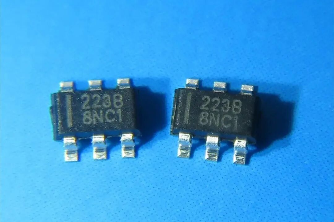

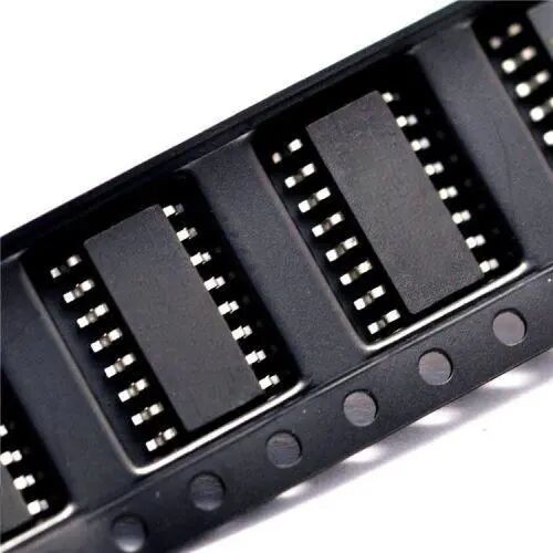

首先明确产品需要几个触摸按键。常见规格从单通道到16通道不等。单通道适用TWS耳机、指纹锁按键,如通泰 TTP223;2-4通道适合小家电面板,如 TTP224 内置LDO、支持2.4V-5.5V宽压;8-16通道面向复杂操作面板,如 TTP229 支持8键或16键检测。选型建议预留1-2个通道余量。

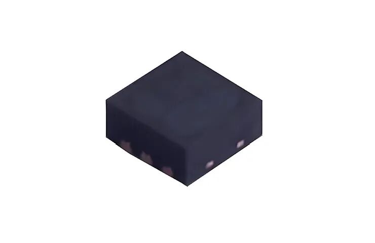

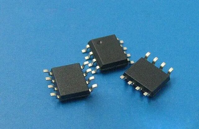

产品小型化趋势下,封装尺寸愈发关键。通泰 TTP233H-RB6 TTP233D-SB6均采用DFN-6(2mm×2mm) 超小封装,占板面积极小,专为蓝牙耳机、智能穿戴等空间敏感应用设计。常规产品也可选SOT23-6、SOP-8等封装。
