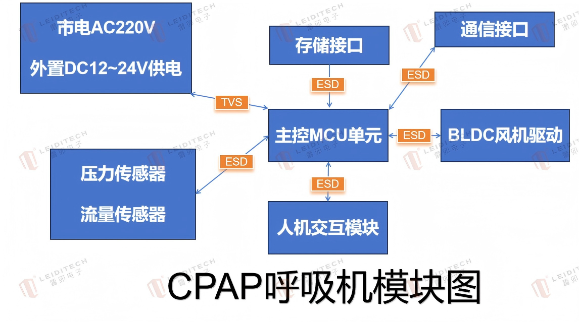

      3. CPAP 呼吸机整体 EMC 防护框图

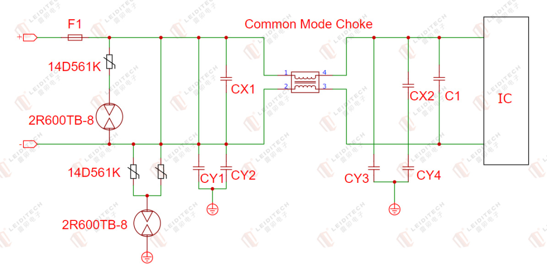

1.AC 220V电源接口
AC 电源接口是 CPAP 呼吸机连接外部 220V 交流电源的入口,也是浪涌和传导干扰进入设备的主要通道。根据 IEC 60601-1-2 标准,医疗设备的电源端口需承受 ±2kV 的差模浪涌和 ±4kV 的共模浪涌测试。雷卯采用GDT+MOV组合泄放浪涌。

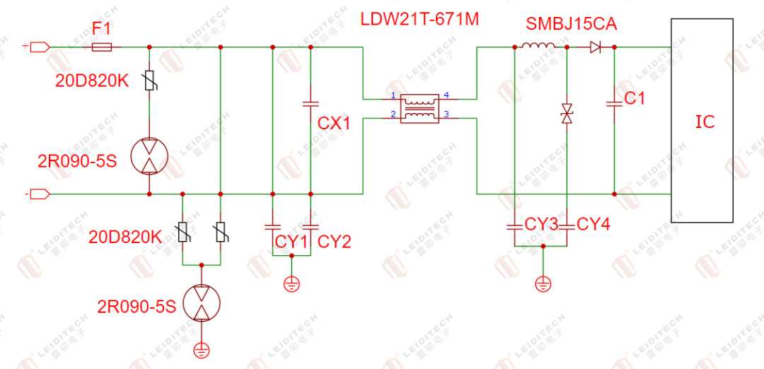

2.DC 电源接口
DC 电源接口用于连接外部 12V/24V 直流电源或电池,支持患者移动使用。该接口同样面临浪涌和静电放电的威胁,需满足 IEC 61000-4-2±8kV 接触放电和 ±15kV 空气放电的要求。
emc
雷卯推荐GDT 和 MOV 组成前级浪涌防护,泄放大能量浪涌;TVS 作为后级精细防护,将电压钳制在后端电路可承受的范围内;共模抑制器抑制直流电源线上的共模干扰。

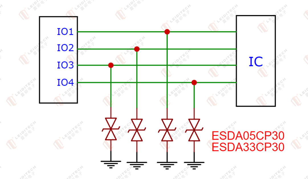

3.GPIO/UART/PC 接口
GPIO/UART/PC 接口用于连接传感器、执行器等外设,支持自定义编程控制。这些接口信号线细、耐压低,极易受到静电放电的损坏。
emc
ESDA05CP30 具有极低的结电容和快速的响应时间(<1ns),能够在静电放电发生的瞬间将其泄放到大地,同时不会影响信号的正常传输;磁珠则用于消除高频干扰。

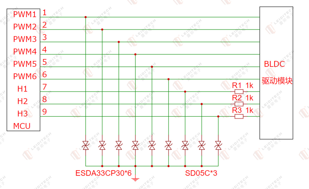

4.MCU 驱动 BLDC 电机模块
MCU 控制 BLDC 无刷直流电机通常涉及多种类型的接口,常见的有 PWM 输出接口、霍尔传感器输入接口等。电机换向时产生的高频干扰会通过这些接口耦合到 MCU,导致系统不稳定。
emc
雷卯推荐在 MCU 的每个输入输出引脚处并联 ESD 保护二极管,能够有效抑制静电放电和电机产生的高频干扰,保护 MCU 不受损坏。

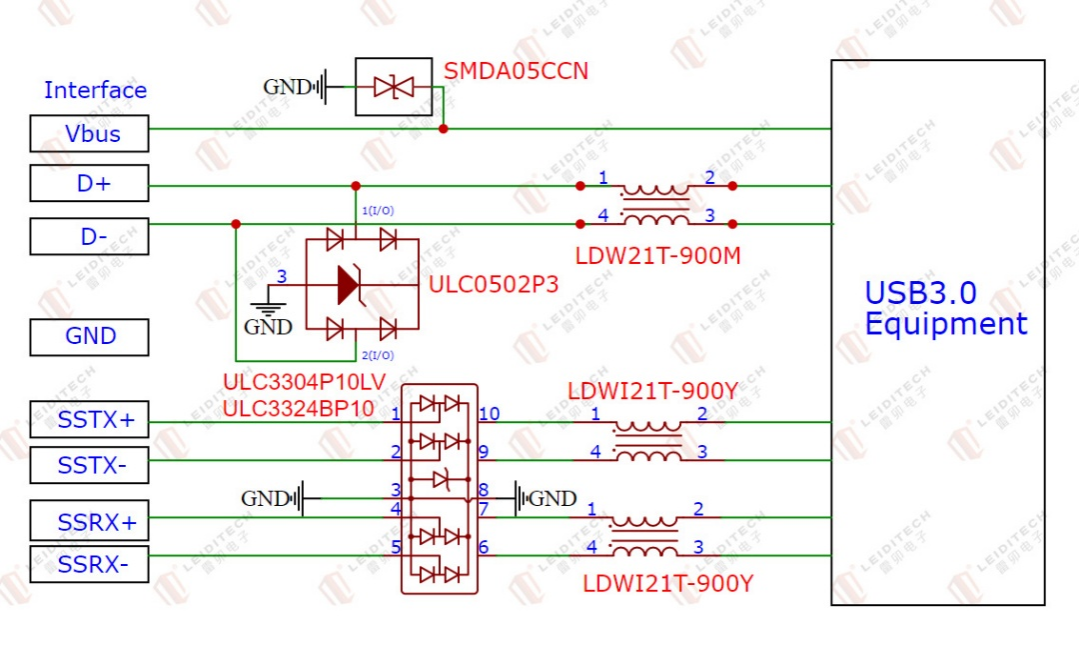

5.USB 3.0 接口
USB 3.0 接口具有高速数据传输能力(可达 5Gbps),广泛应用于机器与外部存储设备、传感器等的连接。其高速差分信号对防护器件的结电容和差分阻抗匹配要求极高。
emc
雷卯采用多颗集成式器件防护,保证信号完整性,可滤除共模干扰, 满足IEC61000-4-2,等级4,接触放电8kV,空气放电15kV。

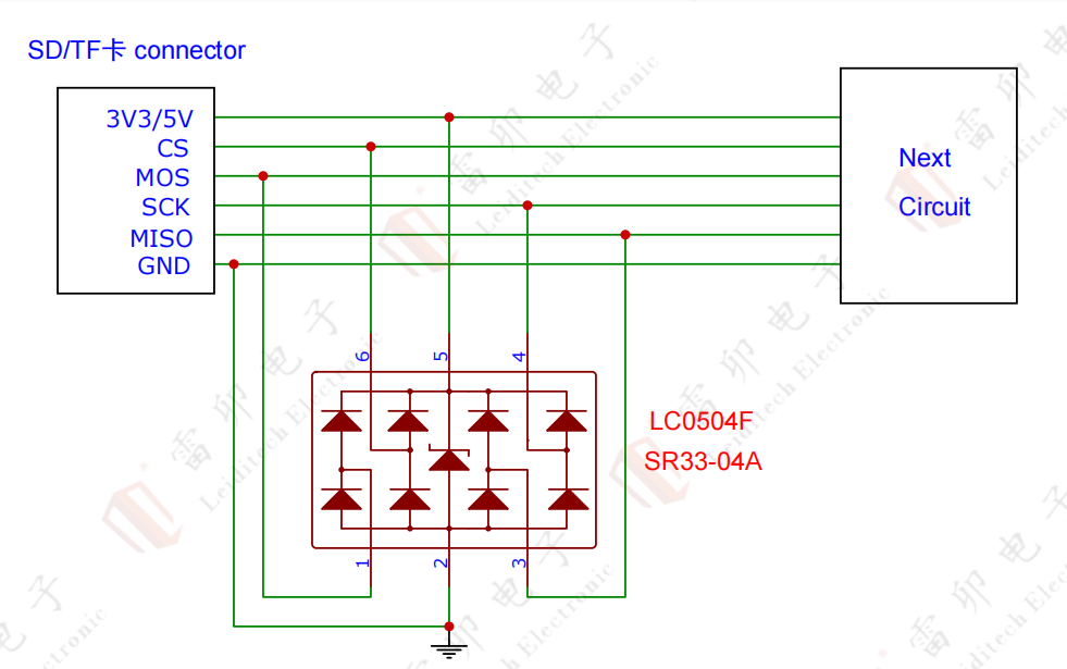

6.存储接口
SD 卡和 TF 卡插槽用于扩展存储容量,存放系统文件或数据。热插拔操作时产生的静电放电是导致存储接口损坏的主要原因。
emc
雷卯采用集成式器件LC0504F在 SD 卡和 TF 卡的每个信号线上并联 ESD 保护二极管,电容小于1PF,可以保证信号完整性的同时,通过静电测试。满足IEC61000-4-2,ISO10605-2 等级4,接触放电8kV,空气放电15kV。

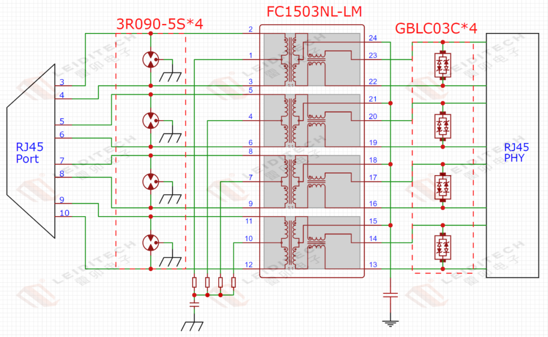

7.以太网接口
以太网接口为机器提供稳定的网络连接,支持远程控制和数据交互。其传输速率可达 1000Mbps 甚至更高,对防护器件的性能要求极高。
emc
雷卯电子推荐采用二级防护设计,工作稳定可靠,有效保障信号在高温条件下的完整性。符合IEC61000-4-2标准,等级4,支持接触放电与空气放电均为±30kV;同时满足IEC61000-4-5标准,10/700μs波形,40Ω阻抗,6kV电压,正负各5次测试,高温环境下信号传输稳定,无丢包现象。
